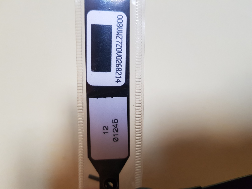

Ето това имам на пластмасовия ключ дето е оригинален.Мисля ,че това е пин кода.Ако не е това пин кода ще ме пусне ли да се логна или няма?Гледам на клипа по-горните мнения ,че се обучават всички налични ключове наново, не само новия.Така ли се прави?

Пробвай с този код.
Всички ключове, да.

Пробвах не става с тоя код.vag comander 1.4 ще стане ли да намеря кода?

nasttii написа:Ето това имам на пластмасовия ключ дето е оригинален.Мисля ,че това е пин кода.Ако не е това пин кода ще ме пусне ли да се логна или няма?Гледам на клипа по-горните мнения ,че се обучават всички налични ключове наново, не само новия.Така ли се прави?
Никой не каза ,че черния правоъгалник се трие и от долу е пин кода.Който има такова картонче да знае за да не дава пари на вятъра!
