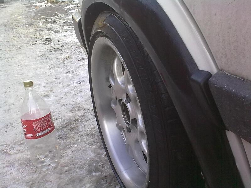

Колеги,даите малко съвет с колко вида щкурки трябва да мина тези джанти до блясък.До колко виждам това е оригиналната им боя.Само борда ще полирам :D

Почни от 80 и изреди всички номера до водна 2500

yarek написа:Почни от 80 и изреди всички номера до водна 2500
аз съм на принципа,че ако джантата няма големи "язви" няма смисъл да се почва от толкова едра шкурка.
Примерно ако джантите са добри можеш да почнеш 150-180,но задължително след като си минал смивкат

vackooo написа:аз съм на принципа,че ако джантата няма големи "язви" няма смисъл да се почва от толкова едра шкурка.Примерно ако джантите са добри можеш да почнеш 150-180,но задължително след като си минал смивкат
+1 :да:
събаряш лака с paint removar на (леко,аббайцер,боди)
после ако имаш по сериозни деруги заглаждаш със 120 ако не направо от 180,240,320,400 сухи
и водна 800,1000,1500,2000,2500 и после паста.

Следвах инструкциите на колегата по-горе и търках на ръка.Резултата не се получи както исках и след малко палим колата и търкане на скорост :)

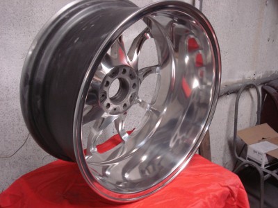

Разкрасени оригинални джанти на Audi
skary9
Мнения: 771
Регистриран на: Съб 21 ное 2009 19:23
Автомобил: Vw MK3
Re: Как да си полираме джантите.
Мнениеот skary9 » Нед 23 дек 2012 1:09
Много хубави са станали :bowdown

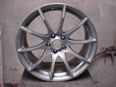

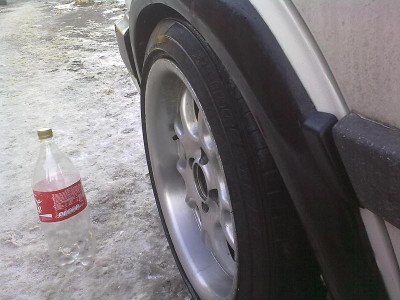

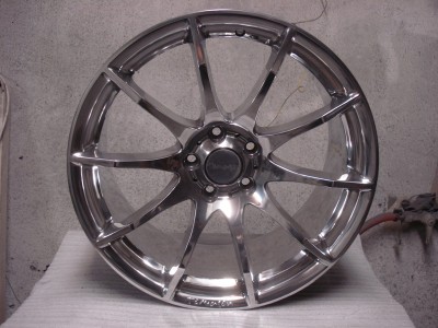

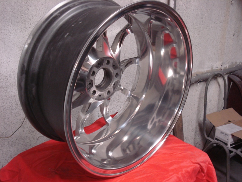

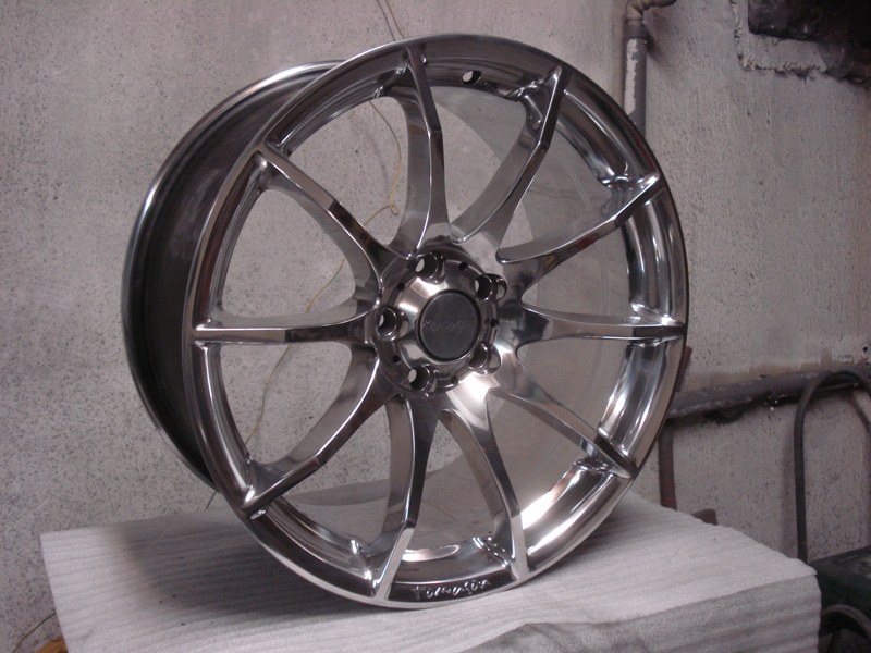

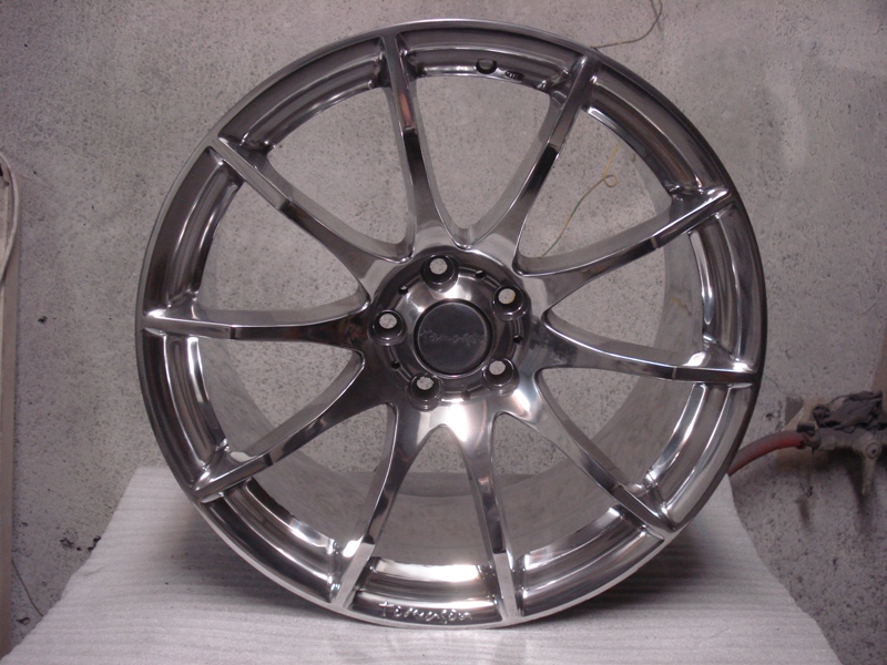

TOMASON TN1
delian1978
Мнения: 654
Двигател: ALH 1999
Местоположение: Шумен/Габрово
Мнениеот delian1978 » Вто 25 дек 2012 19:28
Малииии!Сташни са станали.Ако бяха мои щях да си ги държа в хола!
bagera
Мнения: 690
Мнениеот bagera » Сря 26 дек 2012 0:33
niki7010 написа:TOMASON TN1
maikomila
поздрави за упоритостта и резултатът
slatanic
Мнения: 10
Регистриран на: Съб 10 юли 2010 9:15
Мнениеот slatanic » Сря 26 дек 2012 0:39
Браво Ники!Не се познаваме лично,но поклон пред работата ти. :bowdown
