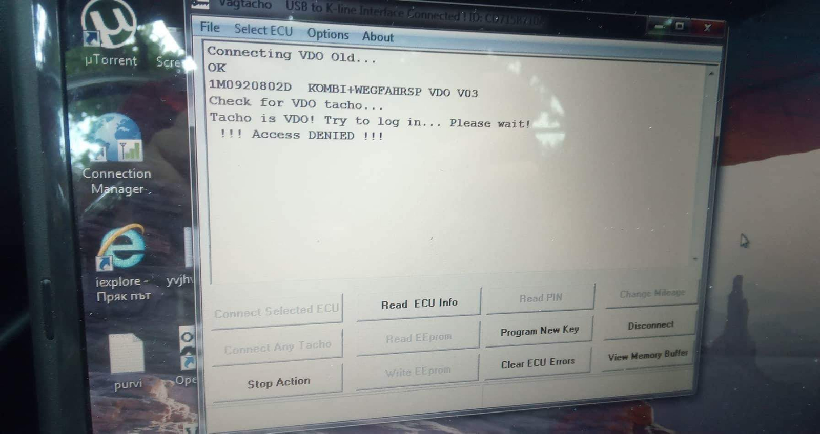

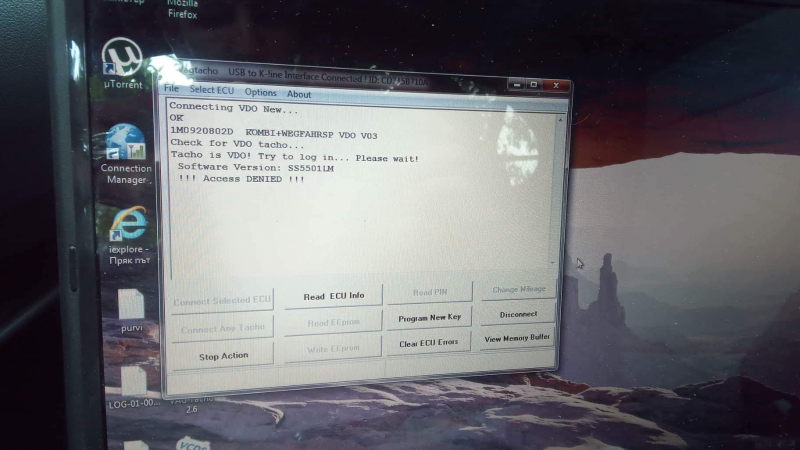

Вчера си взех ваг тахо и след като преди малко го инсталирах, реших да пробвам дали ще мога да извлека пина на таблото на автомобила си (сеат леон 1-ва генерация). Вкарах буксата в колата и започнах да търся типа на таблото, изкара ми го V03. Започнах първо с VDO New, но ми излезна първото съобщение, че достъпа ми е ограничен и не ме пусна.
После пробвах с VDO Old, но резултата беше същия. Прилагам и снимки. Рестартирах лаптопа си, но и това не помогна. Моля ако някой може, нека помогне ....
