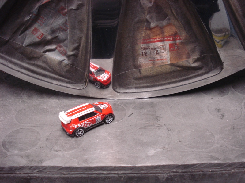

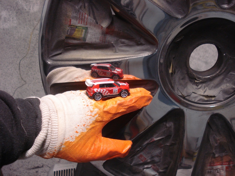

:flag_bulgaria AUDI 20'' още в работна фаза!

Ники отлична работа както винаги!

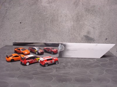

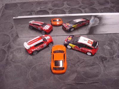

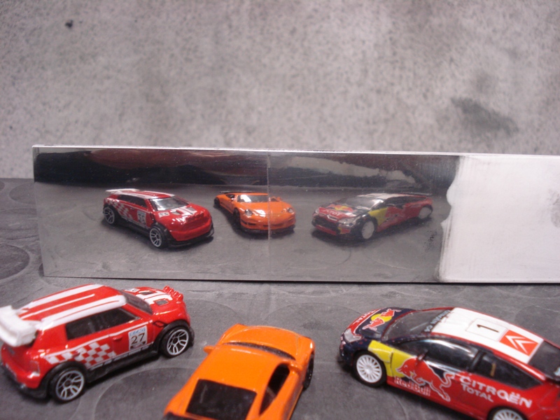

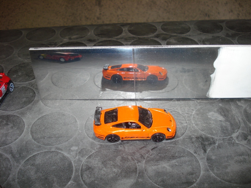

Днес реших да се позабавлявам и да си направя експеримент! Полирах най обикновен профил от алуминиева дограма,след което облепих част от полираното и го занесох да го пръснат прахово с лак така че да се получи мостра на която да може да се види разликата между полирано и после лакирано и само полирано!! Утре ще кача вече готовата мостра!Снимките са преди да го занеса за лакиране!
Apokaliptiko
Мнения: 1945
Двигател: 1998 AFN
Местоположение: гр. Русе
Re: Как да си полираме джантите.
Мнениеот Apokaliptiko » Вто 02 апр 2013 21:15
Браво Ники, наистина ще разбулиш вече всички тайни покрай полирането.

zahri-emin
Мнения: 35
Регистриран на: Пет 07 авг 2009 11:17
Автомобил: Seat
Двигател: ALH
Местоположение: smolqn
Мнениеот zahri-emin » Вто 02 апр 2013 22:00
Огледало :th_up :th_up

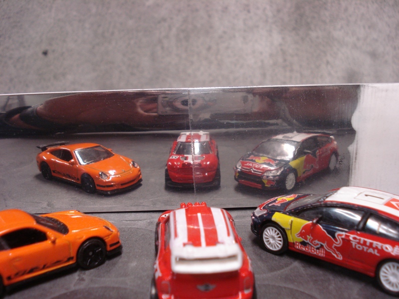

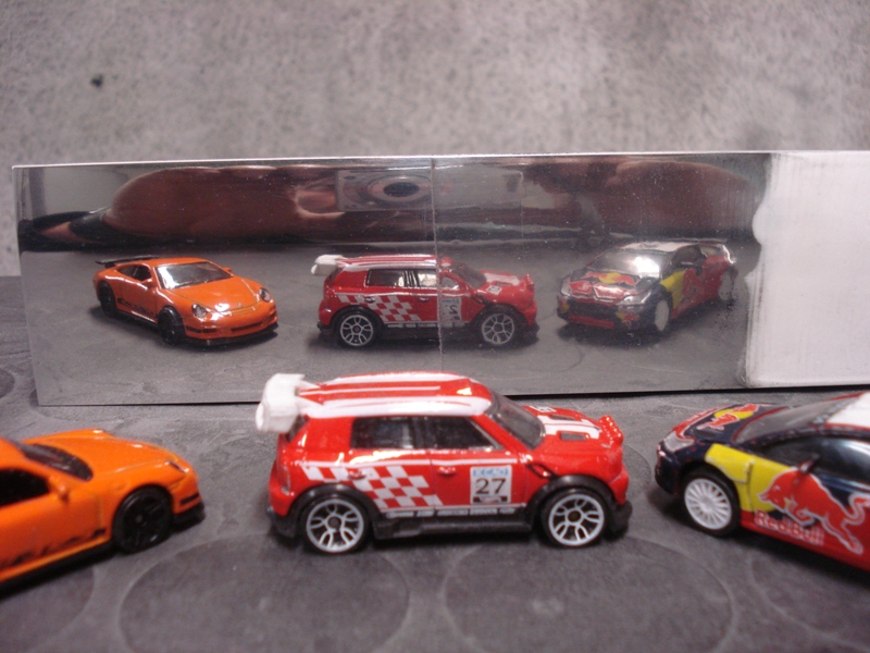

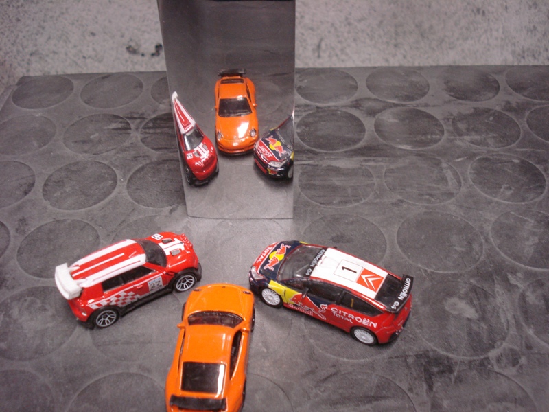

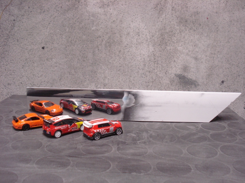

Нещо по различно,че те колегите,само джанти,джанти и пак джанти!!!! Скучна работа!! :biggrin :biggrin :biggrin Трябва и с научна работа да се позанимава човек!Ето какво се получи след като пръснах прахово с лак полиран алуминиев профил!
П.П. Лака е нанесен само една ръка,но е абсолютно достатъчен като дебелина! Наблюдава се малка промяна в бистротата,лек жълтеникав отенък и портокалов ефект,който в последствие може би може да се поизглади,но до там не съм стигнал още в експериментите!

vackooo
Мнения: 1475
Двигател: 1.8 20VT AEB
Мнениеот vackooo » Сря 03 апр 2013 21:46
и все пак не е пък чак толкова зле
sempay_stz
Мнения: 184
Регистриран на: Съб 28 мар 2009 20:54
Мнениеот sempay_stz » Сря 03 апр 2013 21:59
Въпроса е колко ще издържи , аз лично предпочитам да си карам по натурален алуминий.
Но все пак добре се получава не матира толкова много.

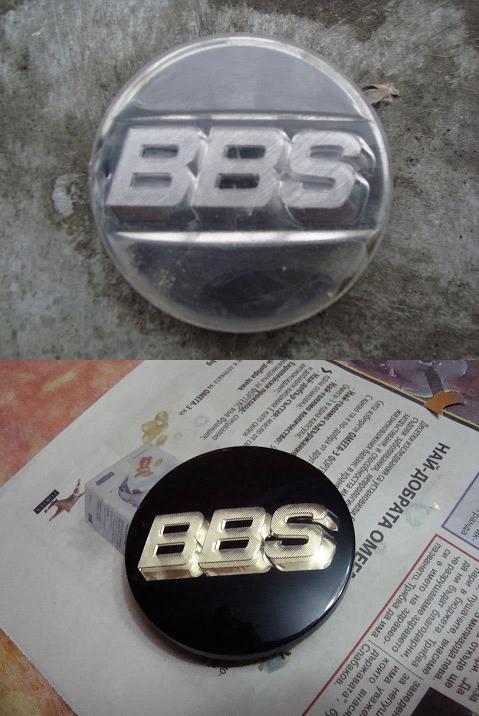

и едно реставрирано лого от мен
