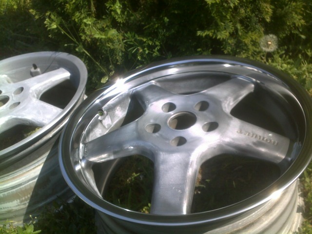

Има Body 700 и на спрей, но аз ти препоръчвам кутията. Спрея прекалено много ще те отрови. Има и други химии като Abbeizer например (има го в Baumax), но цената на половин литър е по- голяма от тази на 1 литър кутия Body. Лакирането на полирана повърхност ще е абсолютно безмислено понеже след първата мивка лака ще започне да пада, защото няма как да хване добре на толкова гладка повърхност. Има препарати, които предпазват полираните детаили. За тях колегата е писал малко по- назад в темата ;)

ok взех това боди 700 и още с отварянето ми капнаха няколко капки по тиквата няма да ви казвам - как гори да го ебаа - а относни полираната повърхност моите едните капли са така направени заводски тези от снимката но лака е паднал на места в следствие на удари тротоари камани и т.н. и е оксидирало много тъпо и се налага цялостното махане и наново полагане
