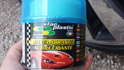

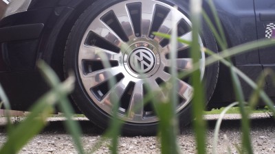

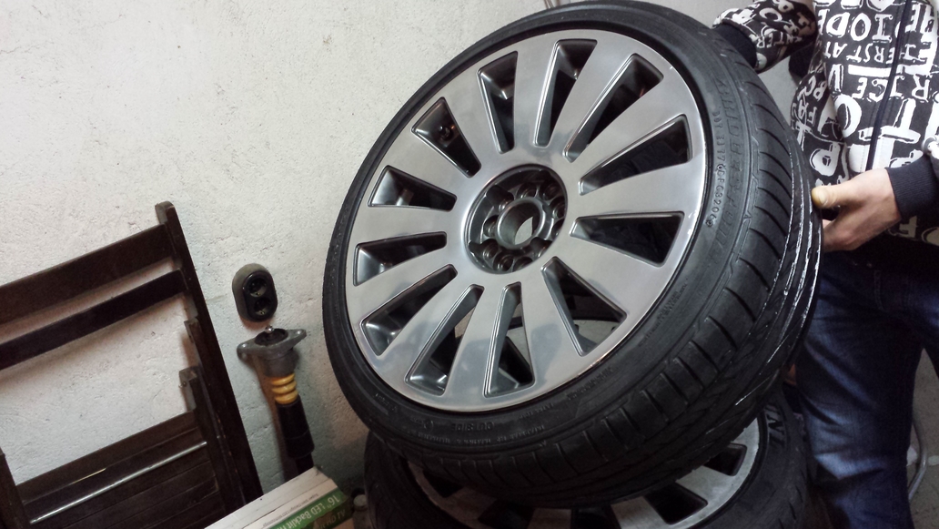

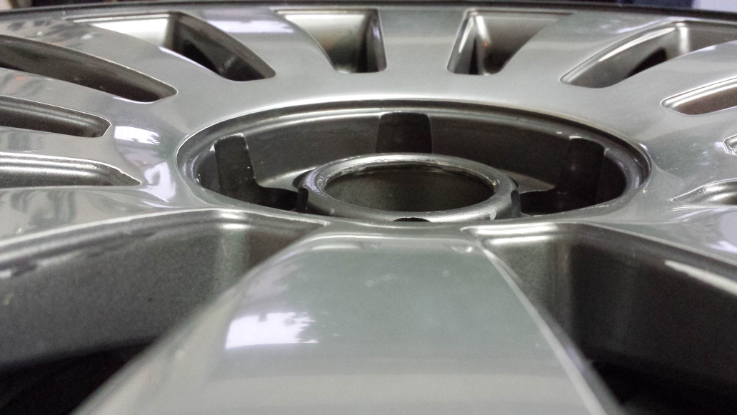

интересна тема ,но неможах от първия път да се справя , искам да попитам след 180,360,600,800,1200,2500 водни и 1ва паста на 3М какво бъркам ,защото ги излгадих но не стават огледални като вашите , пропускам нещо явно ,но може ли да ме насочите каква паста да използвам и също така знаете ли как е по лесно да се полират джанти на А8 със едрите спици , защото при мен става със много зор на 4та с държач за щурки. ето снимки след всичките щурки и пастата на 3М

[quote="c20xemotronic"]интересна тема ,но неможах от първия път да се справя , искам да попитам след 180,360,600,800,1200,2500 водни и 1ва паста на 3М какво бъркам ,защото ги излгадих но не стават огледални като вашите , пропускам нещо явно ,но може ли да ме насочите каква паста да използвам и също така знаете ли как е по лесно да се полират джанти на А8 със едрите спици , защото при мен става със много зор на 4та с държач за щурки. ето снимки след всичките щурки и пастата на 3М
Бъркаш пастата колега icon_idea
Според мен точно тук бъркаш.До колкото знам шкурките се вдигат с до 70 номера - 150,220 и така нататък. По-компетентни колеги да споделят де :)

AE86 написа: искам да попитам след 180,360,600,800,1200,2500 водни и 1ва паста на 3М какво бъркам
Да,сигурно е от шкурките :mhihi Както казах вече проблемът е в пастата,няма как с паста на 3М за боя да извадиш блясък от алуминия. Пастата трябва да е за полиране на цветни метали :exclaim

С паста за полиране на боядисани детайли...няма да извадиш никога бласъка който би ти дала една паста за метали....за изключителен блясък на цветни метали...... П.П. Да споделя ...намерих лсед дълго търсене ..специална паста..която е за следполиращо запечатване,не е никак скъпа и е доста грамаж..предпазва от окиси и петна от вода...... ;)

благодаря ви , а сега като съм ги минал по грешния начин какво да правя , да започна отново от 120 до 500 или да взема специална паста за алуминий и да пробвам с нея. Ако може ми дайте линк да си поръчам паста защото не разбирам от такива работи. :bowdown

c20xemotronic написа:благодаря ви , а сега като съм ги минал по грешния начин какво да правя , да започна отново от 120 до 500 или да взема специална паста за алуминий и да пробвам с нея. Ако може ми дайте линк да си поръчам паста защото не разбирам от такива работи. :bowdown
Нищо няма да шкуриш,само си купи паста за алуминий и ги мини с нея

Мнениеот c20xemotronic » Чет 13 юни 2013 20:57

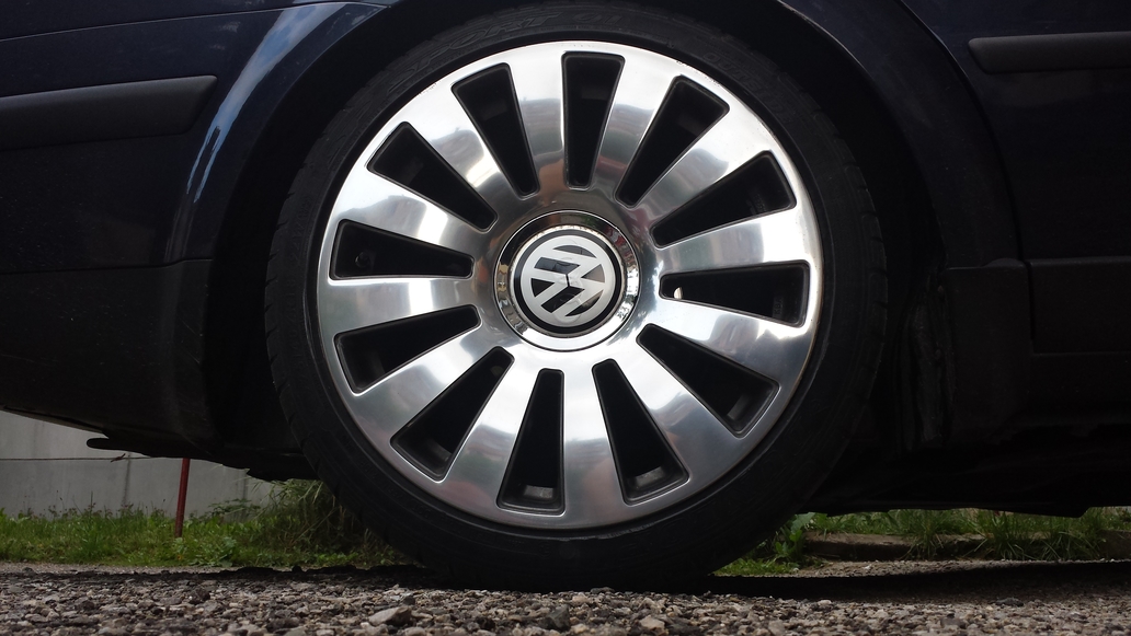

ето какво сътворих , скоро ще купя комплекта от Практикер-а да ги мина и с него :love.vwclub
немога да кача по-хубавите снимки....
