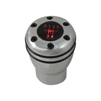

Колеги ето и аз как светнах една от Голф 4 и си е пригодих за аудито.
Идеята е проста! Първо махате пластмасовата лупичка. След като сте е свалили целта ви е да е направите прозрачна цялата. Аз почнах да махам черното със игла, но не се получаваше и взех, че е минах с водна шкурка 2000 докато не се махне нацяло боята и не стане прозрачно матирана.(Шкури се само долната страна която има боя, горната страна да НЕ вземете да е надраскате
Вече след като се е матирала за да е направите пак прозрачна, слагате паста за зъби и започвате да търкате яко с кърпа. След като сте разнесли пастата изчаквате 1-2 минути за да изсъхне и бършете яко със суха кърпа. Вече трябва да имате напълно прозрачна лупичка.
Другото е ясно... Издълбавате топката за да може да се побере диодчето и матираната пластмаска от кутийката за диск която ще разпръсква светлината равномерно. Пробивате топката за да прокарате кабелчето през нея и слагате мощно и ярко "SMD" светодиодче посредата. Над него слагате пластмасовото матирано парченце от кутийката за диск за да се разпръсква светлината равномерно. След това взимате 2 шаблончета и ги залепяте едно върху друго за да може светлината да прозира само през символите.
След като сте направили всичко си слагате пластмасовата лупичка като е залепяте за никелираното рингче.
Съжалявам, че не можах да снимам докато е правих..
