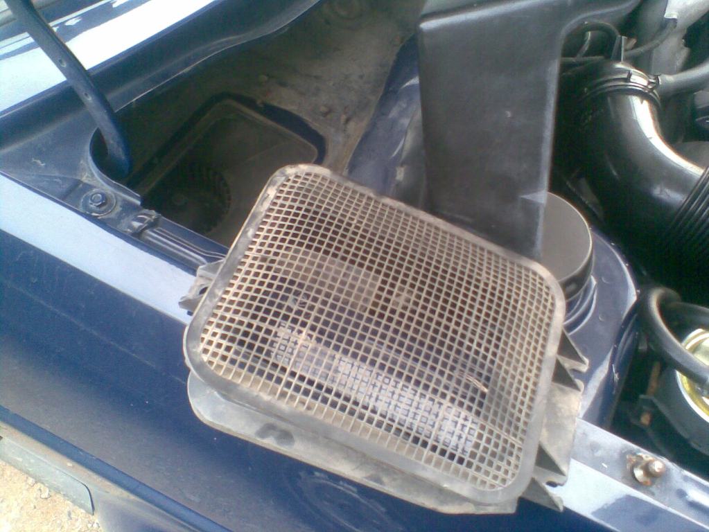

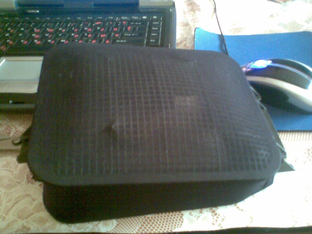

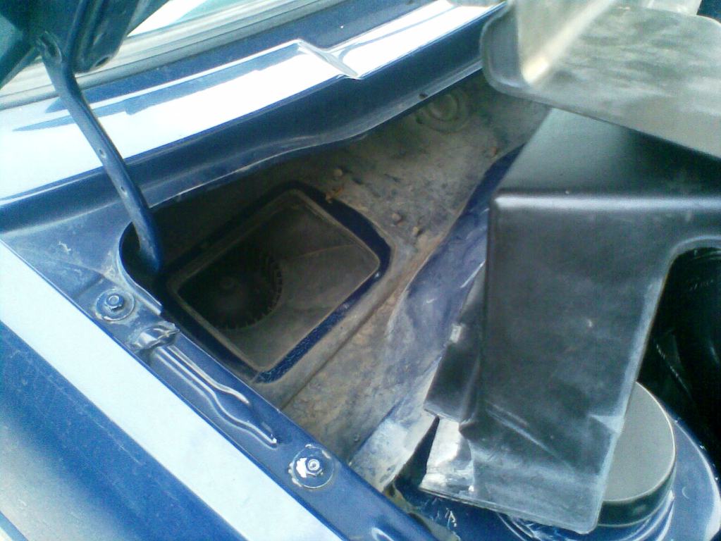

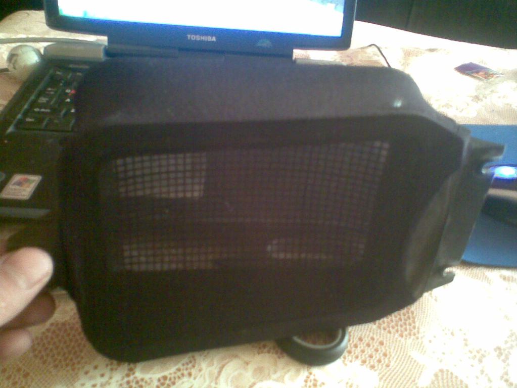

Мнениеот Лъвчо » Съб 24 окт 2009 17:35
веселин написа:
Бързият написа:Идеята е супер колега , браво :)
Имам питане - в момента нямам никакъв филтър там а просто мрежа .Дали ще може да се сложи такъв ?
Може разбира се - чорапогащник или вата за абсорбатор - закрепването е с тиксо
Аз направих точно това,а именно чорапогащник :D Става въпрос за Г2 там е малко по различна самата мрежа.
Ето няколко снимки:
