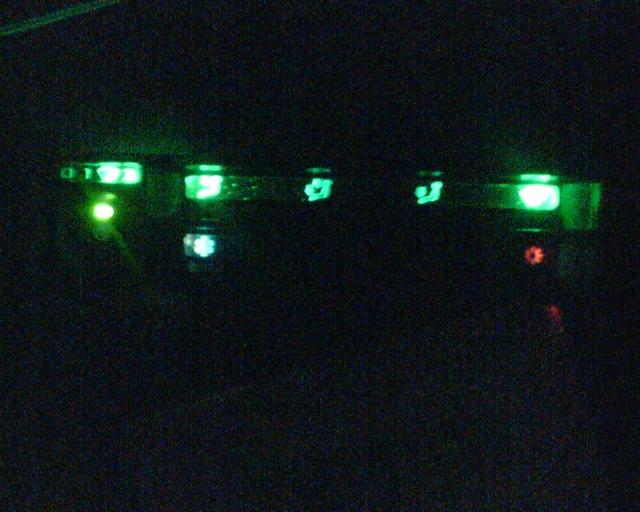

Ето една ялова снимка как свети ... но с R150 oma ... инак е с 130 ...

Според мен много добре се е получило
Пробвай да сложиш по-големи съпротивления да не свети толкова силно в краищата

Здравейте колеги днеска приключих с панела.Направих го макар и дълго време все пак съумях да го довърша.Та ето накратко какво съм използвал до момента.

Използвал съм резистор 2 резистора по 120 ома пък ако ви се вижда силно можете да си слойите 150 ома и нагоре.Вече сме готови за проба ..
http://media.snimka.bg/2316/010887376.jpg
Ето я и пробара ...
http://media.snimka.bg/2316/010887344.jpg
Аз смятам че добре се получи ... сега ако на някой нему харесва просто да не ми СЕ ИЗСИРА върху темата, като може да си спести негативите.
Ето го и крайния резултат
http://media.snimka.bg/2316/010887345.jpg
http://media.snimka.bg/2316/010887346.jpg
http://media.snimka.bg/2316/010887347.jpg
На тази третата снимка съм посочил къде се прецаках или как по точно.На мястото на изобрайението прерчица въргу панела метнах едно дидодче от 1.5 мм ама се оказа фрешна идея.Сега светка силничко тези дни ще сложа по още 100 ома за да занижим заслепяването.
