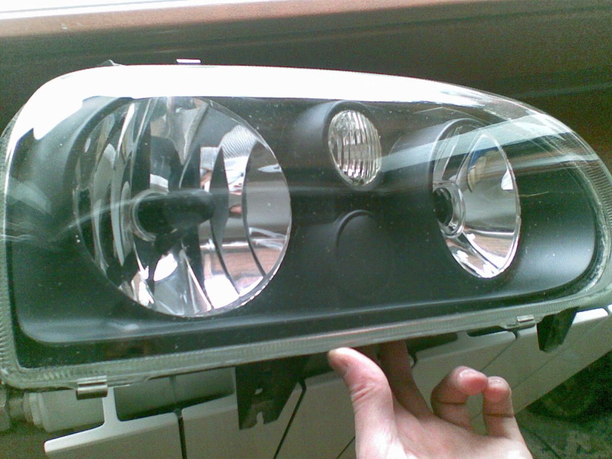

Вчера направихме нещо подобно с колегата emohrisstov, само че от два оригинални кристални фара Хела.
Снимки ще сложа по-късно, но за информация искам да кажа, че ако на някой му изпаднат само рефлектори може да ги импортне в обикновени двусекционни фарове. Всичко като щипки вътре за реглаж и т.н. е еднакво.
Има само малка разлика в инсталацията, или поне на мен така ми се стори, понеже кристалните са Н7 все пак.

Фаровете са станали много добре, интересува ме само с какво ги залепи после??? :roll:

suggar написа:Фаровете са станали много добре, интересува ме само с какво ги залепи после??? :roll:
За да се разглобят фаровете се нагряват по ръбовете със сешоар.
Лепилото се размеква и с макетно ножче си ОК.
По обратния път се сглобяват, само че ако лепилото е замърсено трябва да се изчисти и в последствие да се уплътнят със силикон. Моето лепило беше супер, но въпреки всичко сложих и силикон, за да съм сигурен! :да:

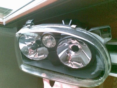

Ето как се получи при мен.Снимки от работния просец не съм правил защото всеки знае как става.В последствие може да сложа рингове на дългите както е показал колегата в първия пост.

въпросните рингове как си ги захванал за рефлектора ?

Dj_Tiesto написа:въпросните рингове как си ги захванал за рефлектора ?
с двойна лепенка или с топло лепило. така едно фр. на бавареца си ги лепна.

mIx3d написа:
е колега най добре е да използваш термоустойчиво лепило, аз се доверих на силикон 100% гаранция !
преди 2 дни видях колегата на когото продадох фаровете и не са мраднали :D
