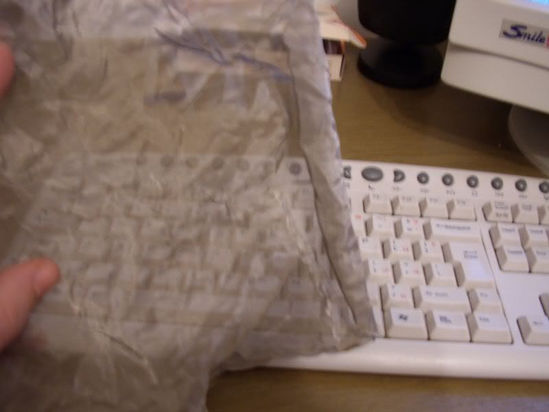

POLO PAVLETI написа:Комшията ми е бакшиш и на Фабията го е направил с дамски чорапогащник :D .Каза ми че повечето бакшовци го практикували точно така, незнам до колко е удачен този вариант но знам че бакшишите са царе на побългаряването. :D
Така ме посъветва и golfer-a. Мога да ви кажа, че резултата е смазващ! :) Една прашинка не може да влезе, докато преди... :roll:
Вземете обаче от късите чорапки - защото с чорапогащник-а не става - ако го отрежете тръгва да се бримчи... ;)
nJoy :)
