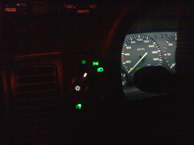

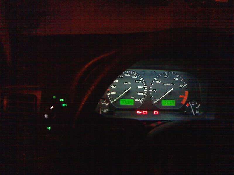

Крушките за таблото са като за габаритите T10,но на по старите поло-та по-готино става като на мястото на крушките сложиш направо лента събират се 9 бр. диоди и свети така:

darkvader написа:Крушките за таблото са като за габаритите T10,но на по старите поло-та по-готино става като на мястото на крушките сложиш направо лента събират се 9 бр. диоди и свети така:
Колега къде я пъхна тази лента, на мястото на зелената пластина или на мястото на 2те крушки :screwy
darkvader
Мнения: 2
Регистриран на: Нед 09 юни 2013 11:46
Re: Смяна осветлението на таблото Polo 6N
Мнениеот darkvader » Съб 15 юни 2013 16:03
на мястото на зелената пластина като свалиш километража и го разделиш на две т.е. откопчаеш пластмасата която крие електрониката на самия километраж ще видиш зелената пластина.Махаш и крушките заедно с нея и слагаш лента на тяхно място и получаваш моя резултат.
