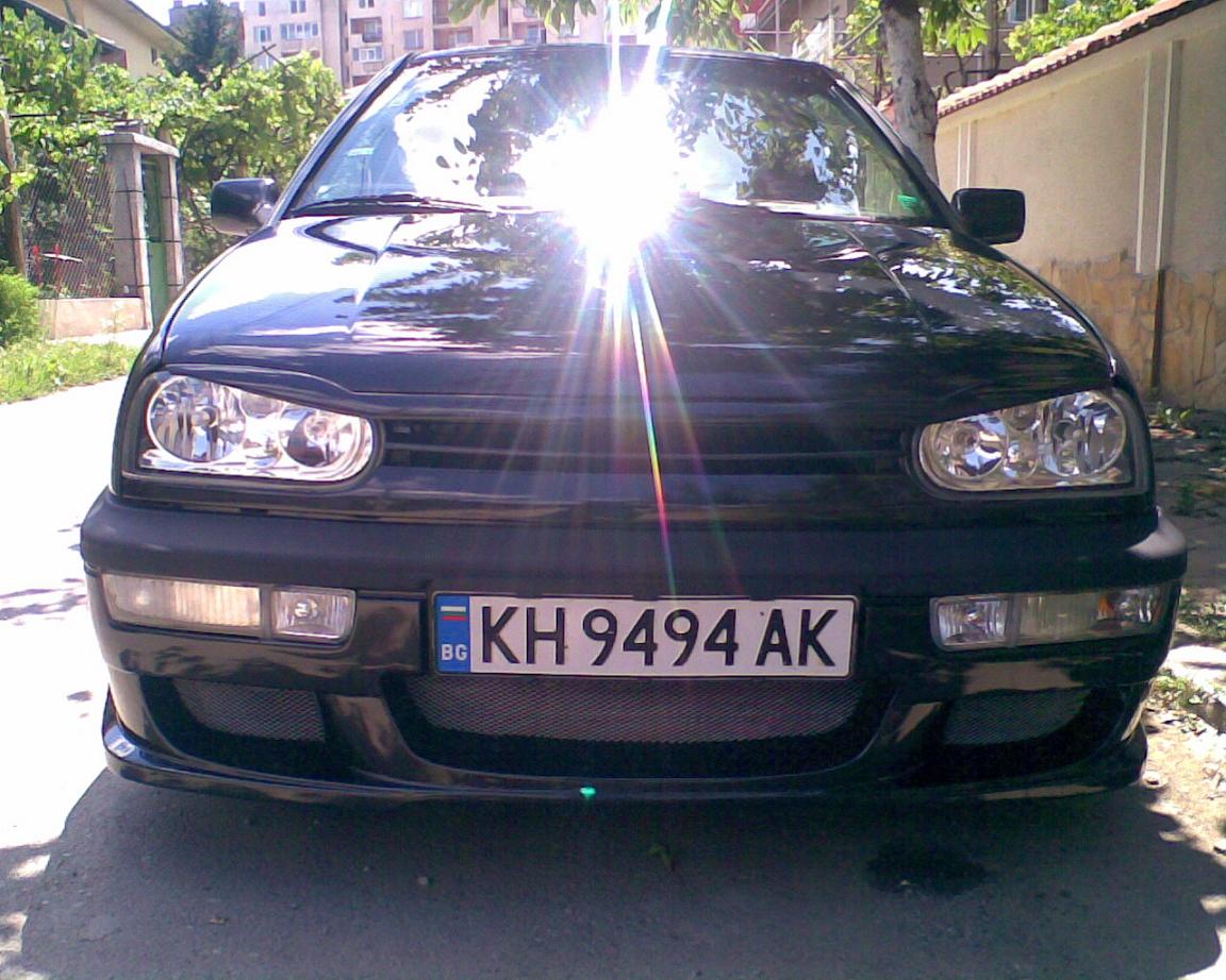

И моят съвет е да се свалят и да се направят както трябва, ако трябва и да се отворят. :да:
Ето ги и моите :wink:
