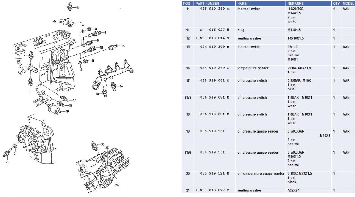

Привет на всички . В случай че на някой ще му е от полза каталожен номер и позицията за фабрично вграждане на комбинирания датчик(налягане на маслото и лампата) в двигателния блок на автомобилите Ауди . Номер 19 в схемата. Поздрави :да:

Идея дали такъв датчик имат голф 2ките?По-специално 1.6 E2E или нещо такова беше карбуратор?

Здравейте колеги, аз лично си купих такъв датчик от тук - http://tuning-parts.bg/browse/product/i ... a+nalyagan
Не съм го слагал още и не съм го тествал, но изглежда читав.
А другият вариант е от Ладите, с четирите фара, те са с тройник и два отделни датчика, за лампа и налягане. :)

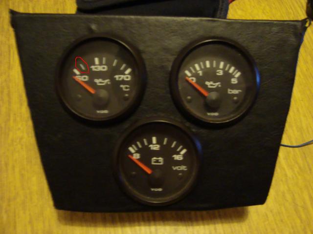

Имам въпрос. Монтирах уредите всичко ясно, но последва свързването им - нямам никакъв свободен отвор за датчици. Двигателя е АБФ, този за налягането не мога да го сложа там къде го е монтирал znainainai защото имам щуцер на водата там. Та въпросът, как или къде да монтирам датчици и какви да са те, понеже още не съм ги поръчал. Налягането ми е до 5 бара, а температурата до 170

И аз имам въпрос понеже нямам датчика за температура на маслото реших да закача уреда за датчика на фланецаотстрани на главата който е за темп.на водата а и по етка го дават и за масло .Но когато дам на контакт стрелката на уреда тива на 60 градуса демек не мери а когато не е на контакт показва температурата -уредите са постоянно свързани към + в случая някакви идей?

znainainai
Мнения: 5287
Автомобил: Golf4
Двигател: MK 4 98 AHF
Re: Новите ми играчки - допълнителни уреди за масло и волтметър
Мнениеот znainainai » Нед 19 сеп 2010 14:43
Когато мотора (маслото е студено) седи на 60* стрелката и като загрее почва да се вдига нагоре то и при MFA e така отчита от 55 или 58* нагоре по спомен :roll:
При мен температурата на маслото веднъж съм я виждал да подмине със 2мм чертичката след 60* на 90* на охладителната течност е на чертичката след 60*
Препоръчвам уредите да са захранени само като е на контакт колата за да няма после абе нещо ми пада акумулатора :012:

Мнениеот ANDREYO » Нед 19 сеп 2010 14:49
понеже вземам плюс на уредите от осветлението на таблото(запалката) и за това та когато колата работи уреда за темп.мръдва леко преди 60градуса а като изгася колата и не е на контакт а на габарит-за да работят уредите показва температура около 90 градуса

Такива уреди трябва да са горе долу в равнината на очите на водача. Аз лично съм ги сложил на оригиналното място за касетофон и си ги виждам без проблеми с периферното зрение.
