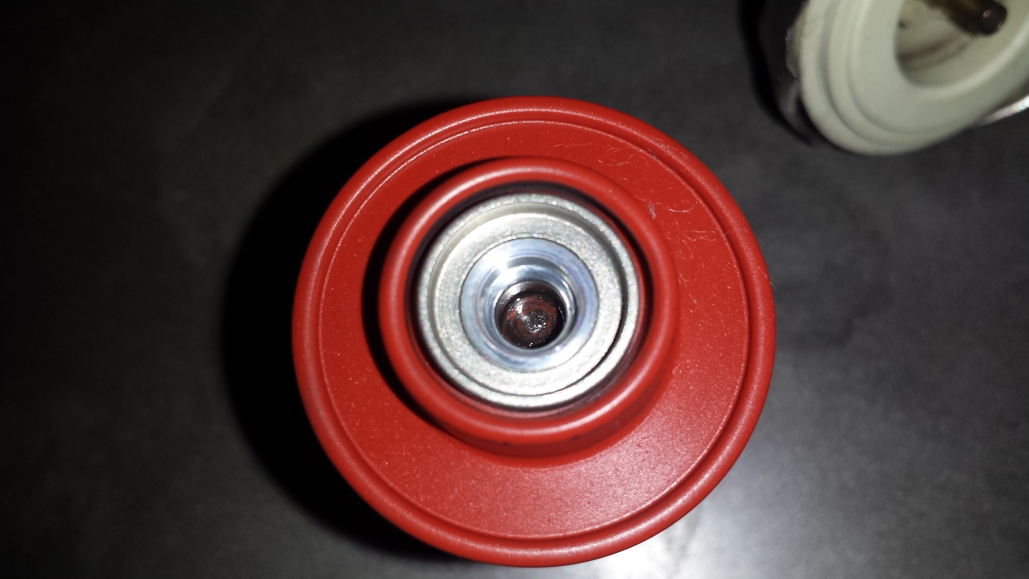

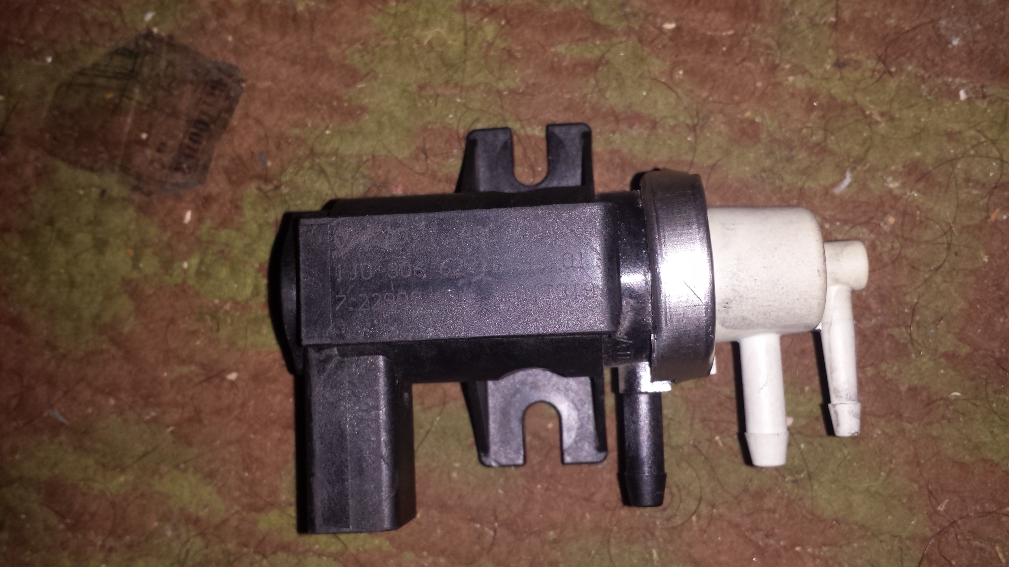

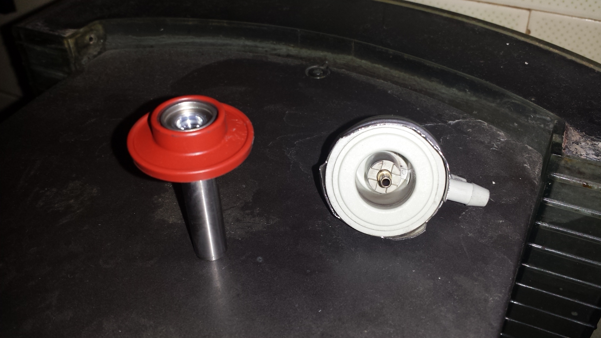

Току що отворих прословутият клапан Н75, имаше пепел но нищо кой знае какво. Имам съмнения че е сменян в Италия, защото пише Пиербург на този моя, идея си нямам оригиналния дали трябва да е на Пиербург.
Отваря се с една отверка, леко се огъва ламаринката отдолната страна, после се затваря с ключе номер 9, притиска се и всичко става като фабрично
Окъпах го хубаво с контактен спрей и го почистих с клечки за уши. Утре ще тествам има ли подобрение.
Ето една снимка как се получи при мен

Има ефект от почистването, колата си хапе каишката, на втора включва ЕСП с лекота
Пиковете на турбото понамаляха, не винаги, но понякога на 6-та пиква до 2 бара, но не на всяко натискане на газта. Доволен съм от цялата процедура
