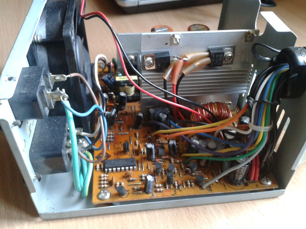

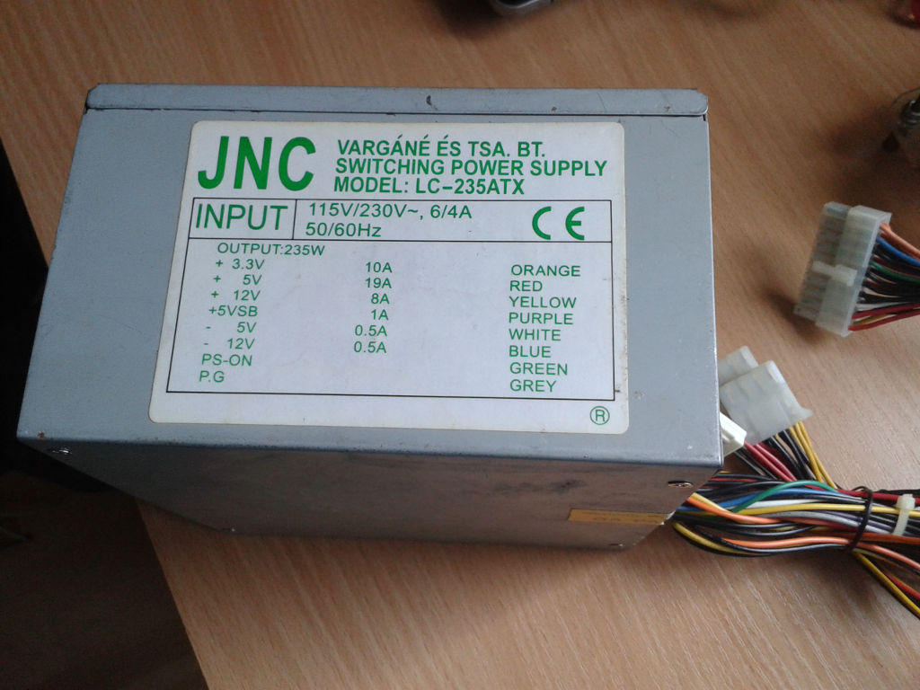

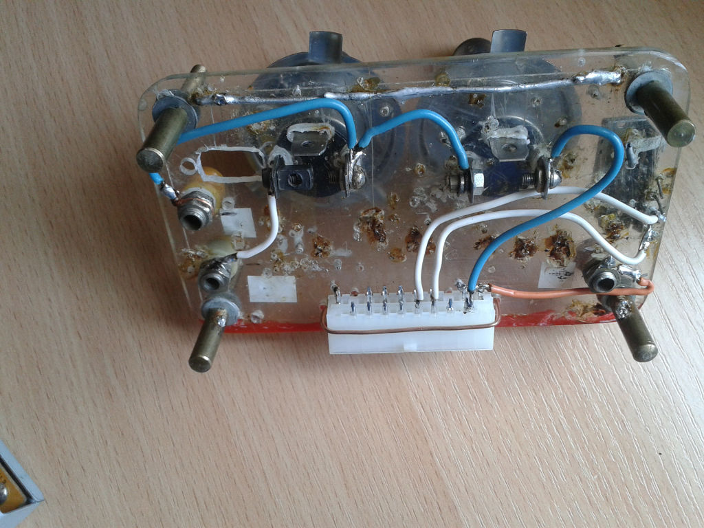

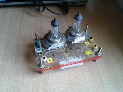

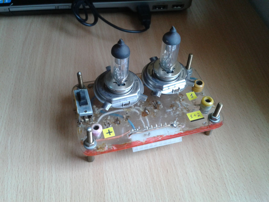

Ето с каква самоделка си зареждам акумулаторите повече от 7 години. Моля, не се смейте
. "Нещото" е събрано само от боклуци - стар ATX, крушки с изгоряла къса светлина (дългата винаги е здрава) + още малко боклуци от мазето. Не ме питайте за схема - последно се занимавах с електроника преди 6 години и имам бегли спомени. Мога да обясня какво съм направил горе-долу. Трябва ни напрежение около 14V и ток поне 6-7А (а е добре да държи и 10 примерно). По дефолт захранването не дава такова нещо. Най-лесно за мен беше да си взема +3.3 и -12 (15.3V) и да го намаля с крушки. Да, но както се вижда на снимката с етикета, -12 е с много малък ток и не става директно. За щастие, това се оправя лесно
. Просто трябва да се сменят диодите на -12 с мощни такива и няма грижи. На първата снимка се вижда "сделаното" закрепване на мощните диоди. Като си гледам творенията, май има малко повече творчество от това, което описвам. Тогава имах доста изгорели захранвания и сигурно съм си взел части от другите. За съжаление сега нямам време да вадя схема какво съм правил, но съм сигурен, че колегите, които се занимават активно с електроника, могат да драснат една
Частта с крушките е просто едно ключе, което пуска АТХ-а и 2 извода, с които може да се избира с 1 или с 2 последователно вързани крушки. Това нещо работи почти 7 години вече.
П.С. Сигурно някои колеги яко ще ме наплюят, ама си заслужавам.
П.С. 2. Сетих се какво съм направил - сменил съм диодите на +3.3 и на -12 с подобни такива от +12 от други захранвания и съм сложил друг радиатор, че стария не ставаше.
.Частта с крушките е просто едно ключе, което пуска АТХ-а и 2 извода, с които може да се избира с 1 или с 2 последователно вързани крушки. Това нещо работи почти 7 години вече.

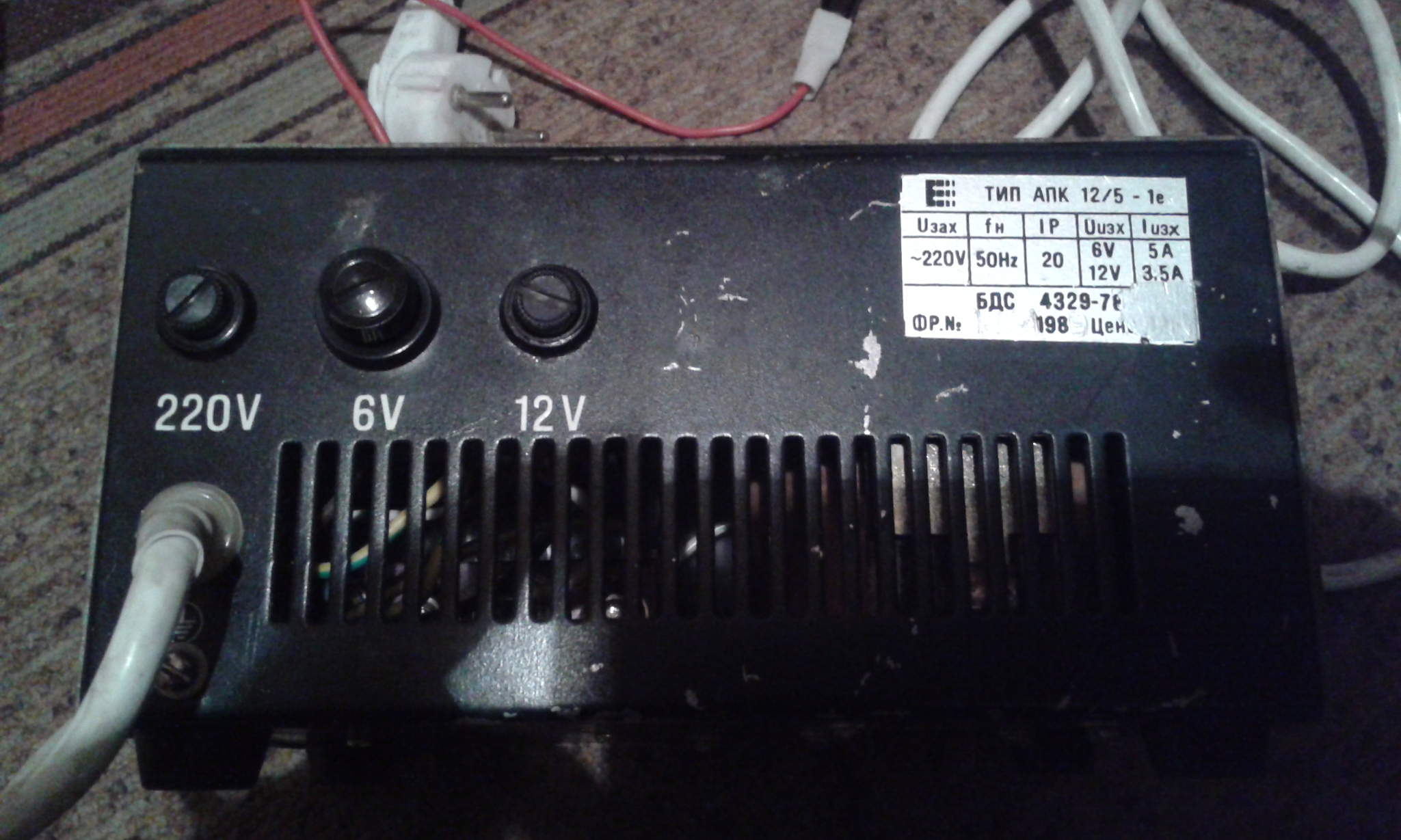

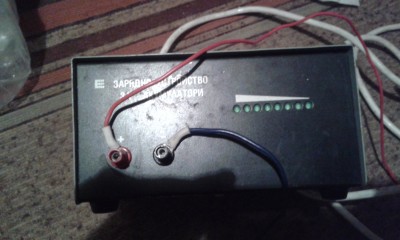

Това зарядно го купих 2ра ръка.След ремонт вече си работи много добре.Въпроса ми е колко време да зареждам акумулатора който е Бош силвър 52ah?
