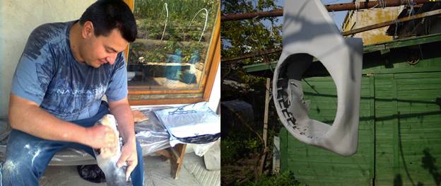

ето колеги моя проект полистерна смола, вълнен плат и говорители в същиият цвят...
изглежда много добре и свири доста добре...

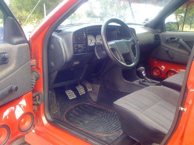

скоро ще кача още 1 2 снимки на целия джоб...

супер е станало замислям го и аз вече за задните кори на голф 3 (2/3 врати)

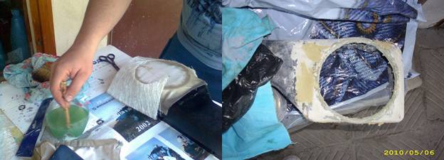

Използва се полиестерна смола в нея трябва да има и ускорител или да се сложи допълнително слага се задължително и втвърдител на литър мисля беше 50гр. максимум (аз го слагам на око).Смола може да си вземеш от хора които се занимават с така наречените стъкломатови отливки също ти трябва мат или стъклоплат.В магазина намерих такава смола но наи малката разфасовка е 3л. цена 20лв.затова взех от приятел на мен ми стигнаха 500гр.Почти съм завършил малкия проект остава само да сложа тонколоните u да пръсна със спреи .

Използва се полиестерна смола в нея трябва да има и ускорител или да се сложи допълнително слага се задължително и втвърдител на литър мисля беше 50гр. максимум (аз го слагам на око).Смола може да си вземеш от хора които се занимават с така наречените стъкломатови отливки също ти трябва мат или стъклоплат.В магазина намерих такава смола но наи малката разфасовка е 3л. цена 20лв.затова взех от приятел на мен ми стигнаха 500гр.Почти съм завършил малкия проект остава само да сложа тонколоните да пръсна със спреи след което мога да пусна снимки до няколко дни.
Смолата е "полиестерна ненаситена Виналкид 550-пе ускорена" продава се само с втвърдител.Смолата може да се намери в магазините на Оргахим преди една седмица беше 22лв. за 3л. А относно стъклоплата зависи откаде ще го закупиш,в мосиу бриколаж е 13лв половин квадрат.А има еди полски по 2.40лв пак половин квадрат ама рядко се намира по малките магазинчета

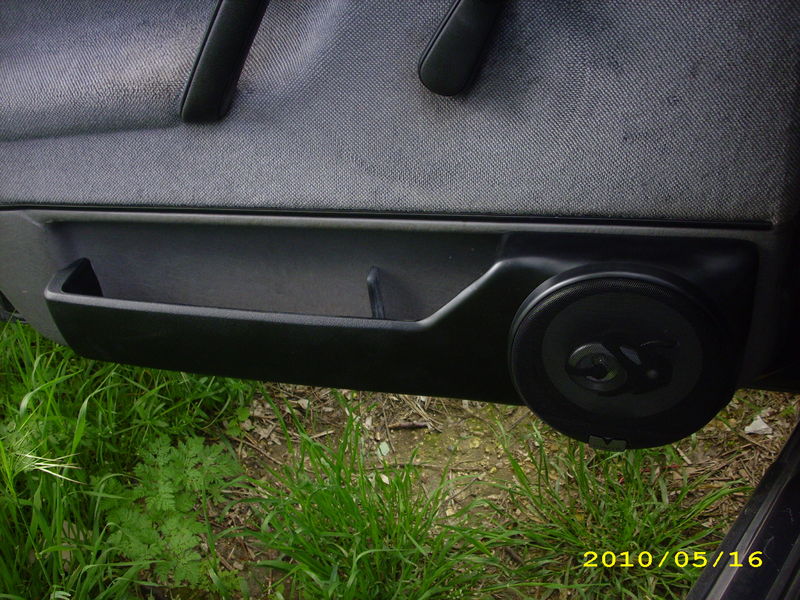

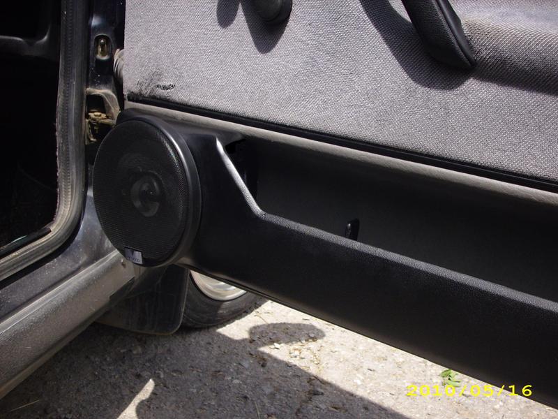

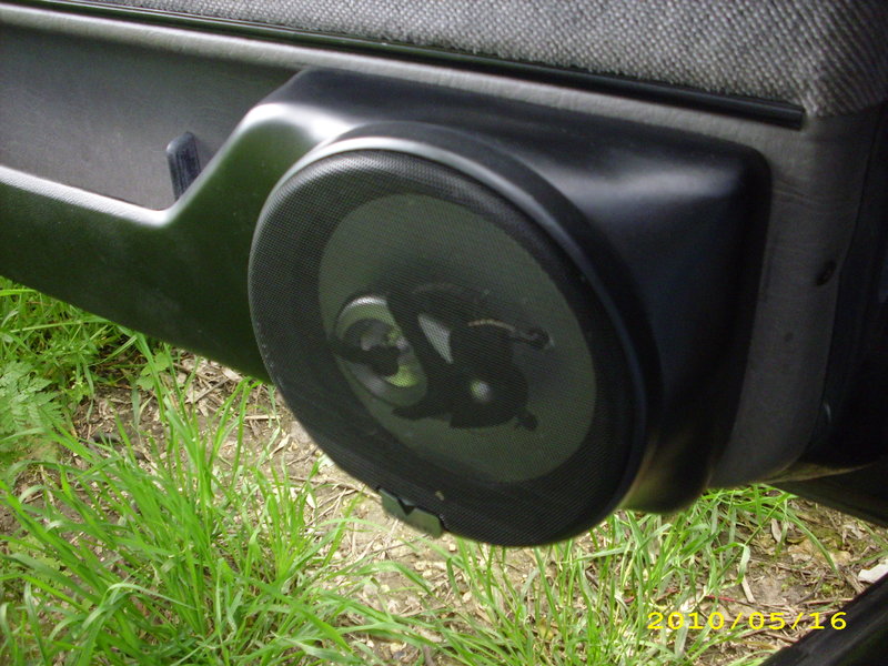

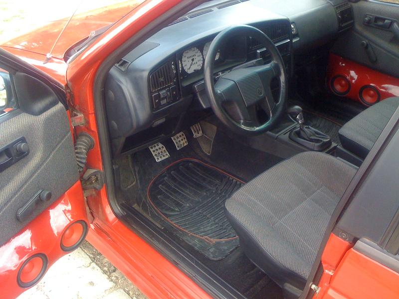

Вдъхновен от колегата ми изглеждаше лесно на снимките и се заех да направя нещо подобно така или инъче джобовете ми бяха нарязани с ъглошлаифа от някои умен геманец(така взех колата)имаше някакви тенекии от неръждавеика с дупки отгоре но за съжаления нямам снимки.
Дано не се сърди колегата пуснал темата че я използвам но да не пускам друга за едно и също нещо се отнася. Ето и какво направих.
Имаше бая шкурене след китосването.
И краиният резултат :Mr Green Fun
ИзображениеТон
ТонКолоните са 6,5инча - 16,5 см.
