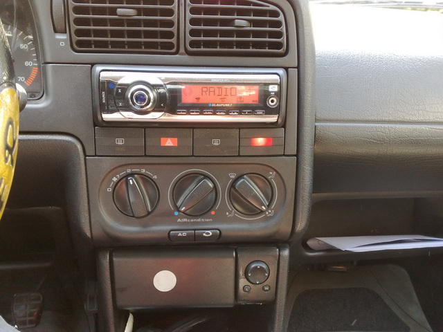

Vento написа:И каква е идеята на тази интервенция? :roll:
Вероятно по-лесния достъп до бутона :да: Пък и по красиво изглежда някак си :mrgreen:

SANDO 1 написа:
Да точно за по лесен достъп. :да: Ама при мен май не стана красиво ще снимам утре и ще постна тука да видите :wink:
Ето как изглежда :wink:

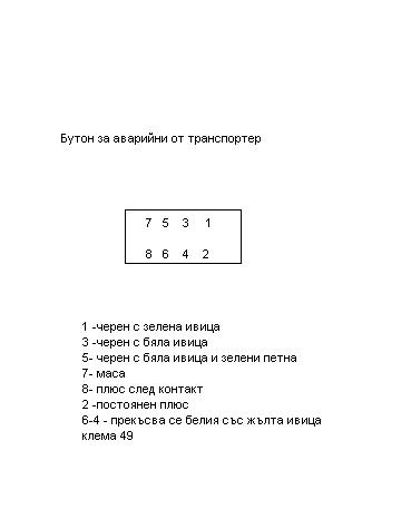

Бутон за аварийни от транспортер също става няма допълнителни диоди и схеми посочени по-горе в темата, 7 проводника се извеждат до кормилната колона, копчето при контакт свети слабо като фас при вкл аварийни мига с мигачите.Буксата отзад е 8 пинова същата като на бутоните за задни ел. Стъкла на централната конзола.Старото копче трябва да остане натиснато, изрязва се до дъно а дупката може да се запуши с подходящо изрязана черна пластмаса

Бутон за аварийни от VW транспортер,заслужава си!
