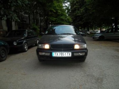

ето и мен с ДРЛ...
дрл

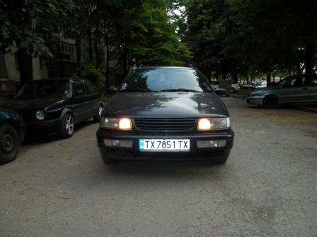

И аз да се похваля с новата ми придобивка SmartDRL :banana
