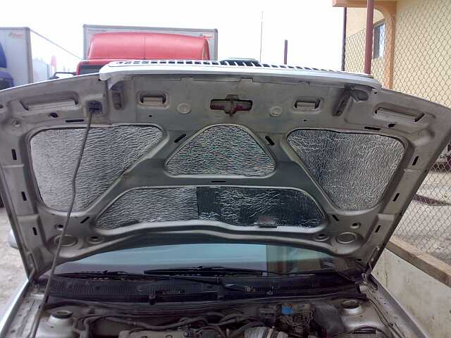

с този материал става бързо,лесно и ефекта е поразителен.Аз даже съм налепил целия под,подкалниците и багажника.

Изолирах ламарините (отвътре )на двете предни врати, също така и корите с останалия материал. Ефект наистина има, но ще видя как ще е на дълъг път.
Зарибявам се май на лято да изолирам и всичко останало по колата
