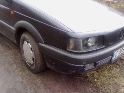

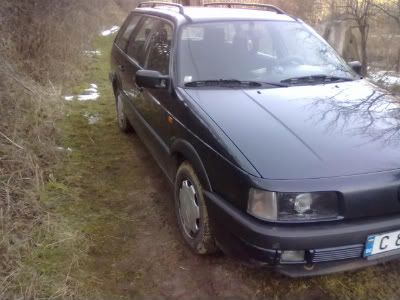

Отворих ги с поялник(тип пистолет),облепих блендите със хартиено тиксо,пръснах със спрей.....залепих с Бизон и уплътних със силикон!!!
СЕГА:
ПРЕДИ:
