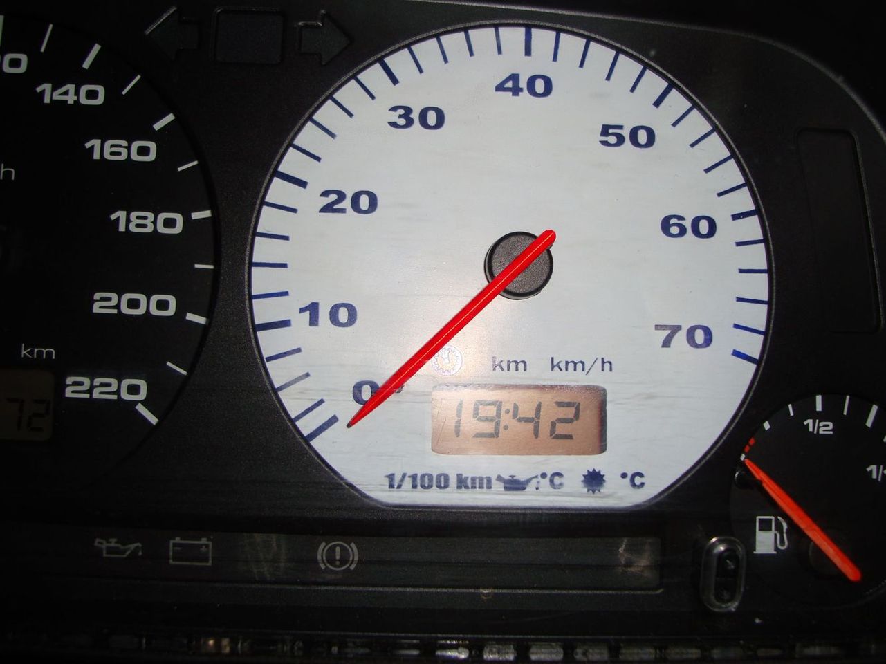

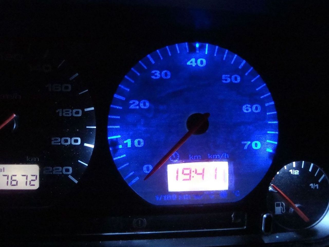

Ще поживеем ще видим какво ще стане.Само ще ви кажа че от 4-дена съм закачил единия перциглас с белия обортомер да си го гледам постоянно,как свети и да измисля как да стане по добре,свети си целия перциглас но не много равномерно. и лед светлините светят малко по силно, трябва да видя как да го накарам да сети равномерно,а за колегите които ми казват че няма да стане, всичко е до желание и нерви А и искам АЗ да си направя нещо а не да го взимам на готово. (150-лева за плазма не са проблем за мен) До колегата (apa6o) ходил съм на училище споко, и не ме интересува ни наи малко дали ти харесва или не. Все пак аз ще си го гледам не ти.
До колегата (Бай Семо) до сега съм дал 11-лева и 30-ст.за матеряли. Панелите са добри признавам,но идеята е да направя нещо за максимално малко пари. (ако успея де) А и не съм ви казал че ще станат, просто пробвам,мисля че няма нищо лошо в това. Снимки ще кача утре вечерта.

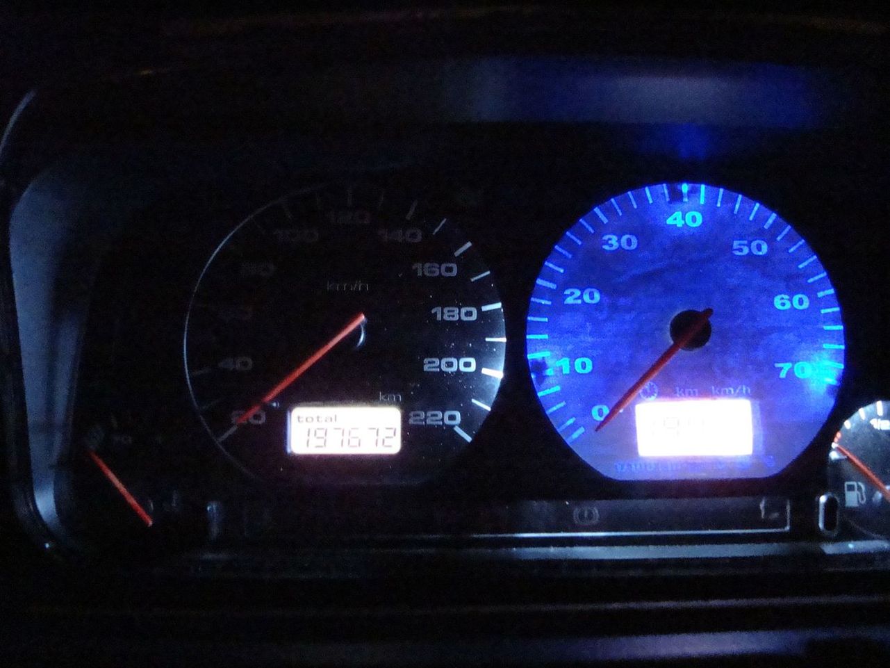

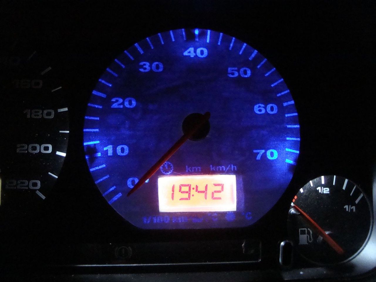

Вкарах общо 9-лед светлини днес,светна по силно,нее каквото очаквах, Же сменя белите километражи с черни с бели цифри. да видя как ще стане.

djembo75 написа:Вкарах общо 9-лед светлини днес,светна по силно,нее каквото очаквах, Же сменя белите километражи с черни с бели цифри. да видя как ще стане.
Какво ти прави синия цвят?
смисъл какво има под бялото?
Едит......разбрах..
последно 5 мм ли е плексигласа?
със шкурката ли си го матирал?
ако е 5 мм...направи следното...вземи 3мм диоди.....остави го по голям от размера на самия километраж, и вкарай диодите във него..а не под него...за да играе ролята на светловод.
това е при положение че има място, понеже не съм разглобявал 2ково табло и незнам как е вътре..
При това положение може би ще светне доста по-приятно.
