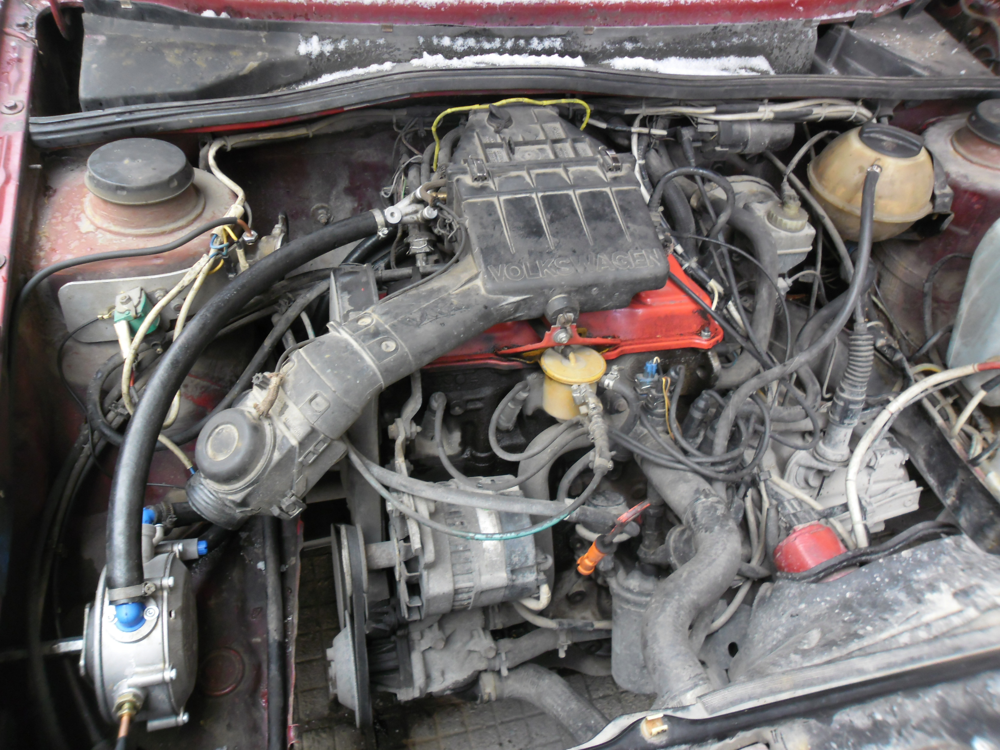

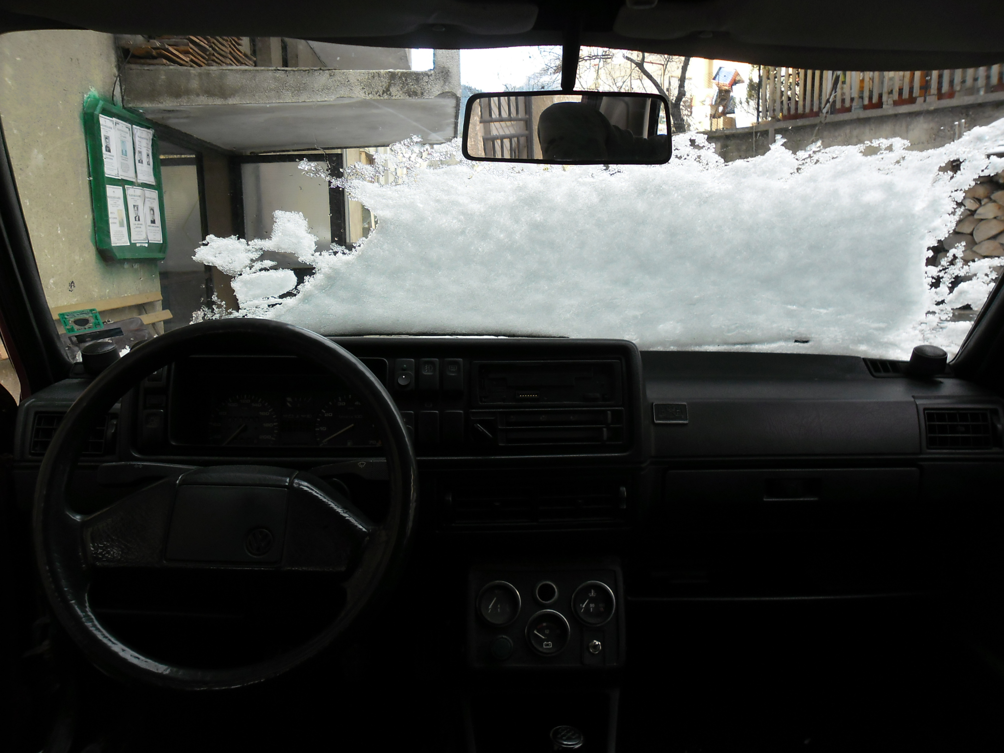

Вече 6 години иновацията ми служи вярно. Не е красиво , но е много сигурно и безотказно. Ладовия сензор за температура трябва да е от стария
тип , изграден с много месинг , за да има матрал да се престърже конусната му резба в метрична.
Меря също така температура на маслото и още един път температура на охлаждащата течност.
Вижда се при по внимателно вглеждане къде съм монтирал сензора за налягане на маслото заедно с оригиналния сензор за ниско налягане на VW - то
на конзолата на масления филтър. Не обичам относителните единици , искам да виждам градуси , барове , волти , ампери и т.н.
