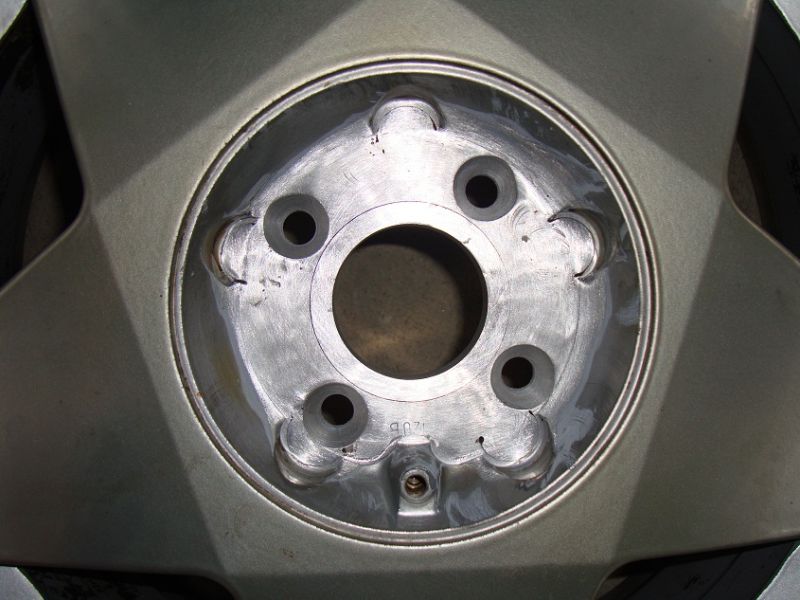

И да обобщим за тази процедура е видно че няма как да стане в домашни условия значи ще се плаща едини 100 лв а и в снимките до тук всеки показва видимата страна на джантата никои не гледа от другата страна има доста джанти дето са удебелени точно там дето минават болтовете и като се разпробият на новите места дето са кат весник какво става.Колега продаи тези златни джанти и си купи на твоя размер по хубави с 100 лв +.

djshomi написа:И да обобщим за тази процедура е видно че няма как да стане в домашни условия значи ще се плаща едини 100 лв а и в снимките до тук всеки показва видимата страна на джантата никои не гледа от другата страна има доста джанти дето са удебелени точно там дето минават болтовете и като се разпробият на новите места дето са кат весник какво става.Колега продаи тези златни джанти и си купи на твоя размер по хубави с 100 лв +.
Ето ти джантата от всякъде какво и къде е изтъняла незнам извинявам се на колегата _Nikko_ , че ползвам неговите снимки ама да се види веднъж за винаги че ако имаш малко мозък всичко става.Без лоши мисли към никой.

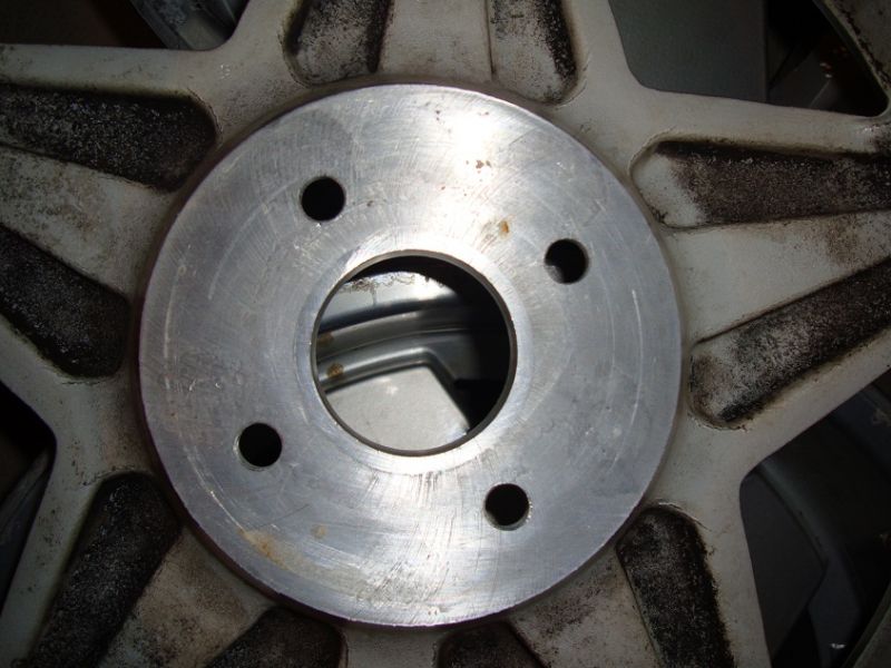

При вече направени нови отвори, проблем ли ще е да се запълнят само тези, които са най - близо един до друг?
5x100 разпробита на 4х100

Като ще запълваш, запълвай и 4те излишни отвора, може да стане. По два начина - застъргват ти алуминиеви парчета по диаметъра на дупките, съобразено с дебелината, набиваш, и носиш на заваряване! Вторият начин е, направо да ти ги запълнят с наварка, но не е за предпочитане!
