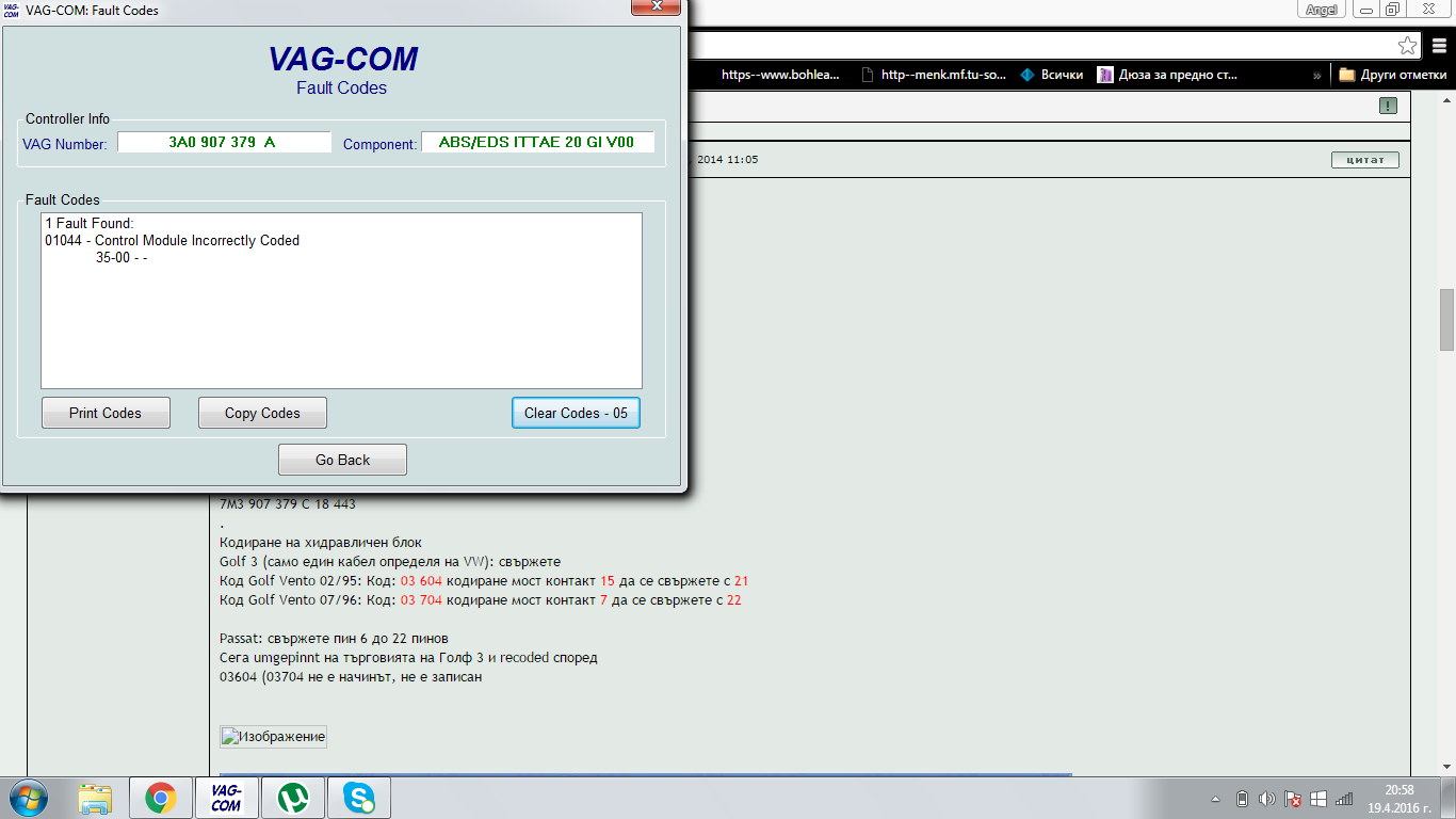

chu61 написа:Здравейте, намерих и аз един EDS от голф 3 abf'95 с номер 3A0 907 379 A и мисля да го слагам намоят голф 3 tdi'96. Та въпроса ми е дали ще трябва да правя играта с размяната на пиновете и какъв трябва да е кодинга, защото неми стана много ясно от горните постове
Ако модулът дето си намерил е от Голф 3, не трябва да се сменя кодинга.
Но дори и да трябва, сложи го, и ако има проблем пиши тук и ако друг не, аз ще ти помогна.
Малко развитие по темата. Преди нуколко дни смених модулите, размених и моста на пинчетата на буксата . ABS-а заработи нормално, не записва грешки, не се наложи да променям кодинга с VAG KOm и уж всичко си е наред :th_up но колата продължава да върти гуми това нормално ли е ? :screwy
:mhihi
Ами да колега ще продължава да върти гуми, за да започне да "задушава" мотора, трябва да е ABS/ASR които е с CAN-BUS
НО той при теб няма да тръгне защото си с ECU MSA15 а той няма CAN.
Отнемането на газта става като АБС мобула подаде команда на компютъра на колата че някое/колко от колелата се въртят с различна скорост от другите (км/ч) спрямо реалната скорост.
Здравейте отново имам проблем!! от известно време ми ревеше абса, че прекъсва заден десен датчик. след смяната на датчика и проверка за прекъснати кабели проблема не се оправи. Та днес свалих свалих абс модула и проверих платката за спукани спойки. и тадаа множество спукани споики по конектора и на помпата. след презапояване и монтиране без да обезвъздушавам абса не тръгва въобще и дава тази грешка, направо съм шах !
