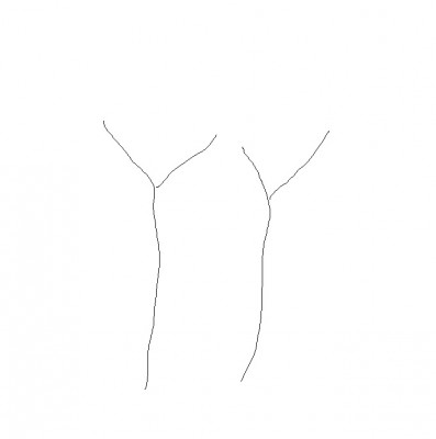

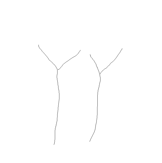

Dpapazov
Re: Поправяне на кабел за подгряващи свещи Golf 4 TDI 1.9
Мнениеот Dpapazov » Съб 24 сеп 2016 17:16
Съмнява ме да е жичкаджия в този случай :)
Така се дели кабела :)
[img]
[/img]
lyubomir minev
Мнения: 75
Регистриран на: Нед 02 мар 2014 12:47
Автомобил: VW Bora 1.9 TDI
Двигател: AGR 1998
Мнениеот lyubomir minev » Пон 26 сеп 2016 18:43
Баш си е жичкаджия,то това,което си нарисувал е ясно,въпросът ми е как-чрез донаждане и споика ли става,делене с лустер клема ли,или по друг начин.
