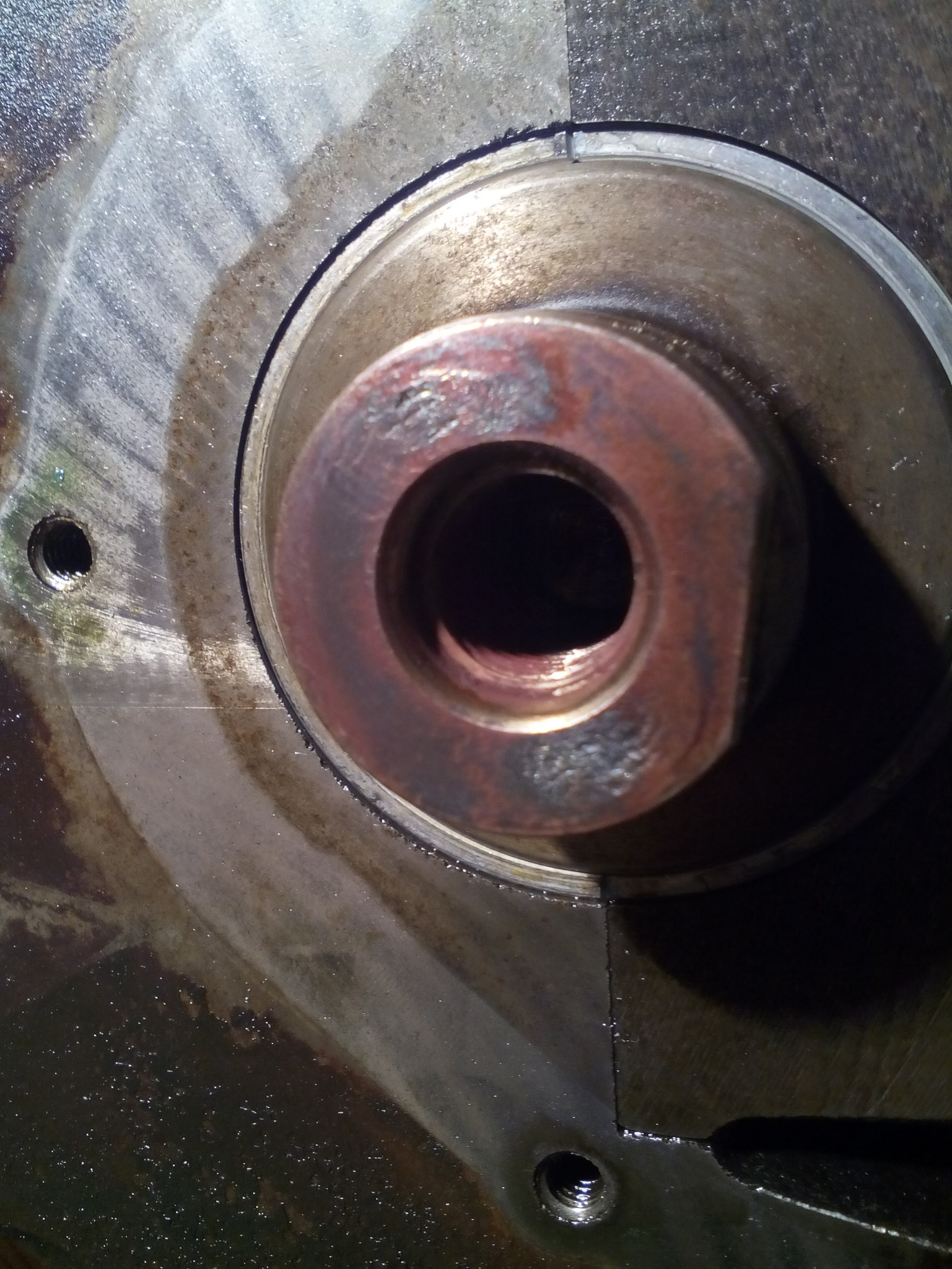

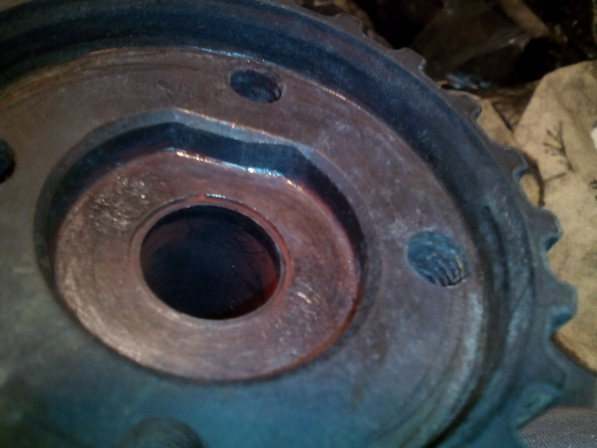

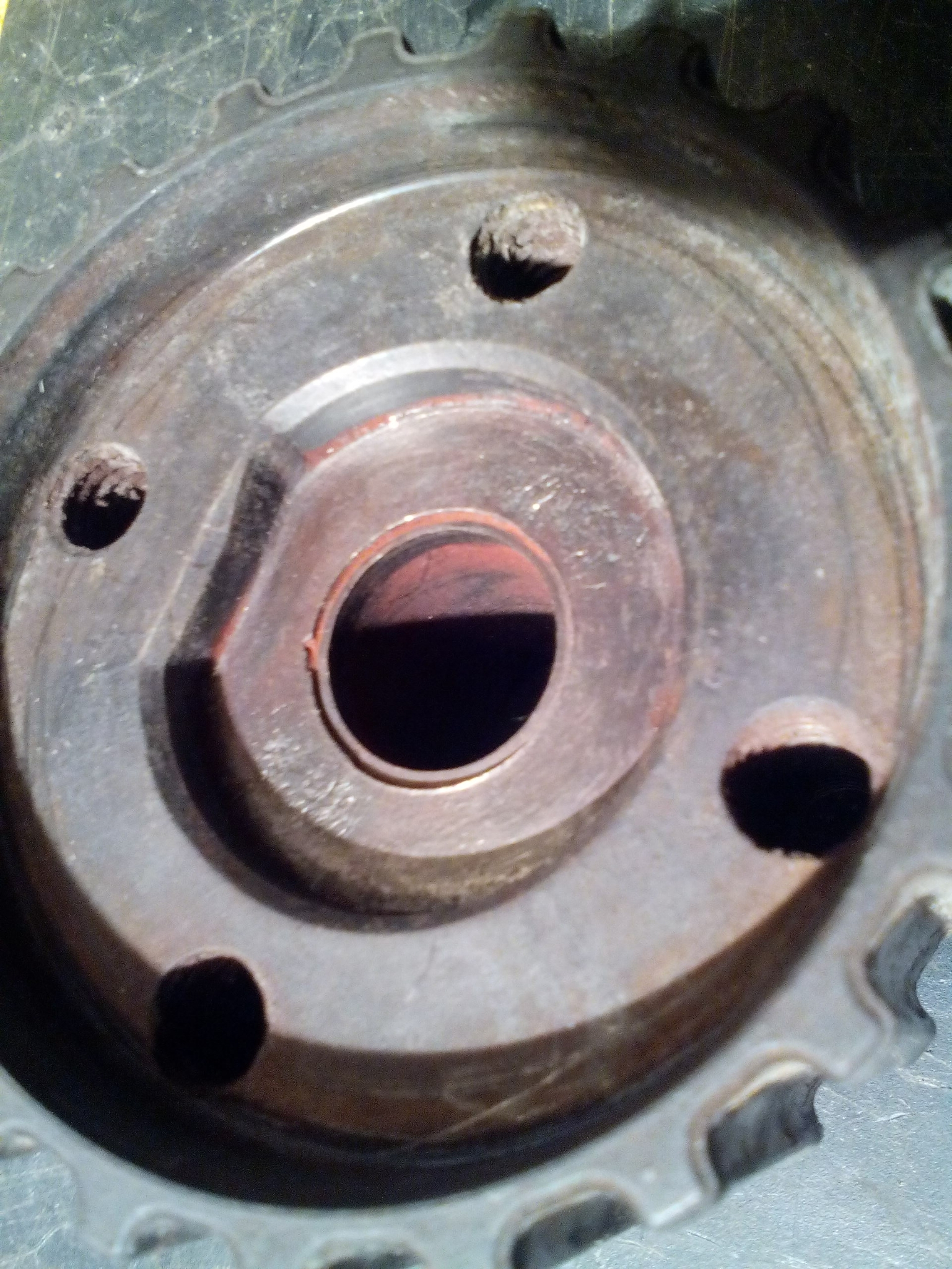

Re: Sharan 7M 1.9 TDI AFN 1997 Зъбно колело колянов вал, фрезоване челото на вала на място.
Ми свалих го...подбито е и зъбното колело и вала ....и челно вала е като на снимките,доста е надран...незнам дали ще мога да сложа тук снимки
Викторе, де се загуби бе човек :) наистина Жоро е прав. При надлъжните АФН е доста голяма рядкост да се види разбито колело. Може да се случи на по-старите версии с "гладката" глава на болта. Другите дето са с пъпката-не.
При теб ако е с гладката глава на болта...кофти.... но ако е с другия модел болт, нещо не е както трябва направено навремето или е имало челна случка някогаш , или по друг повод и някой е закърпил колата. Мяташе ли ти пакета шайби? Странно ми е, щото ако имаше проблем там, щеше да го разбереш доста болезнено....

Ми позагубих се щото все няма време да се разправям с колите. :)
Ще се опитам да го снимам довечера и да кача снимки както колегата казва,но иначе при мен е точно като на снимките,тоя тип изпълнение със засечката на вала...ще проверя и болта дали има пъпка.Но оределено е подбито и зъбното колело и вала протрит от мърдане на ляво на дясно.Малко ли зор е видяла тая кола на половин милион .И е 4х4 и това допълнително товари това звено та изобщо не ме учудва като гледам колко тъпо е направено.

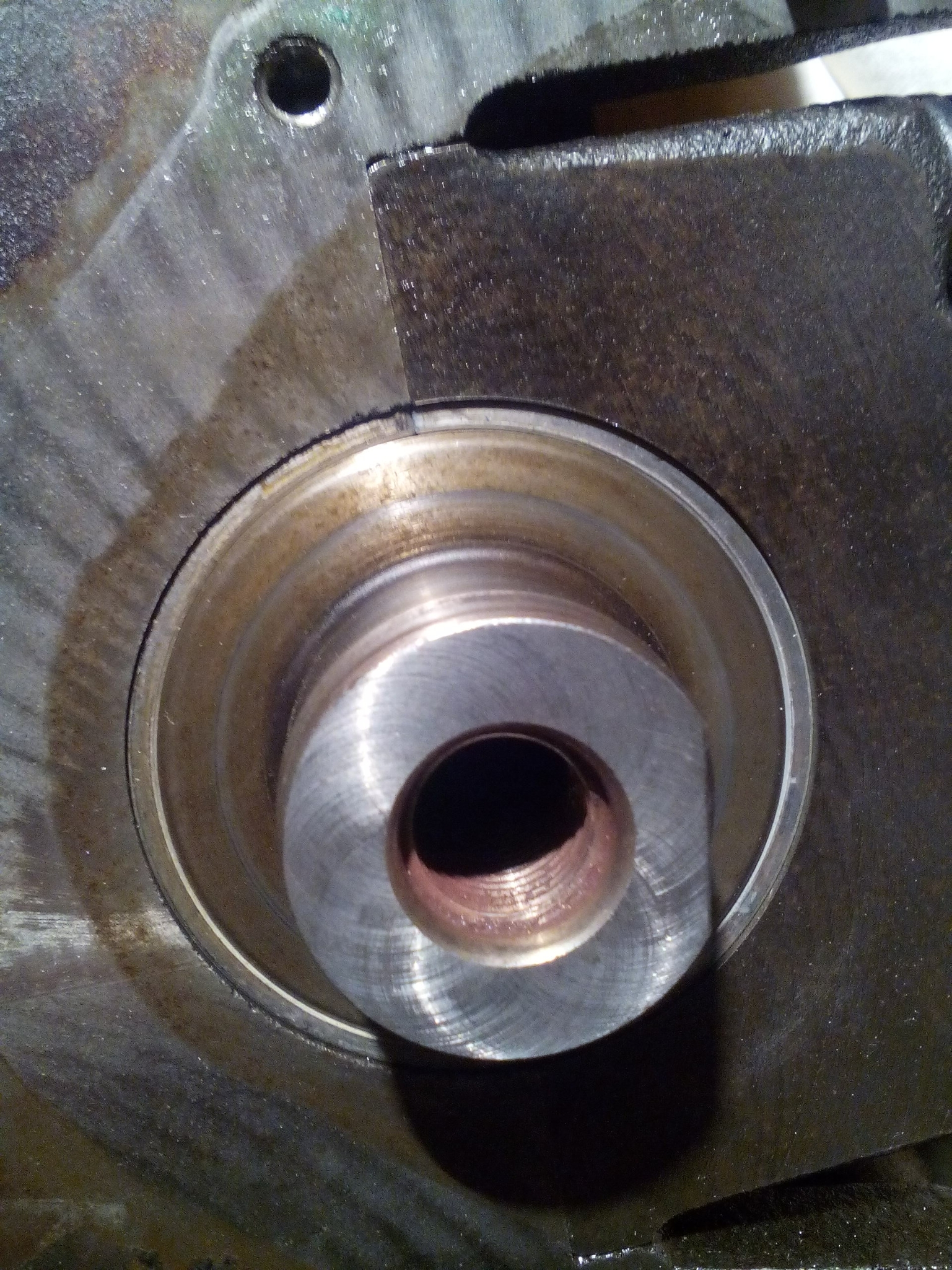

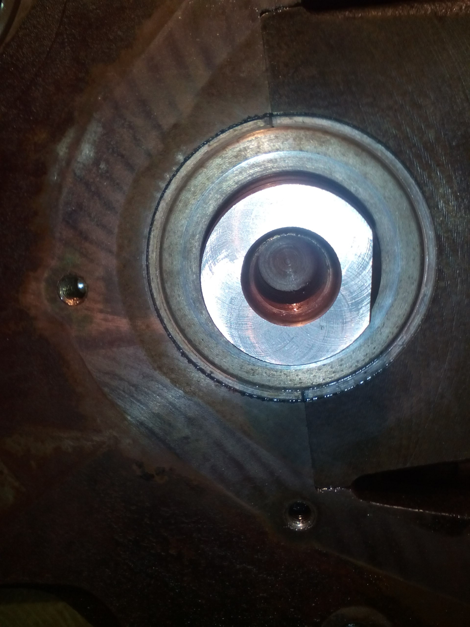

Челото изглежда доста по-добре от моето. Ще му трябва 1-2 десети фрезоване за да се приглади. Колелото стои ли плътно на вала?
Какво се случва с унищожената фаска, някой прави ли си труда да я възстановява? Без нея челото ще легне ли на зъбчатката?
Острите ръбове зaдължително се зaоблят. Не сaмо зaрaди прaвилното лягaне в колелото, но и зa дa не повредят уплътнявaщия ръб нa семерингa.
- samo_pechka
- Мнения: 9129
Моят коментар е изчезнал нещо...
Отлично е станало челото!
