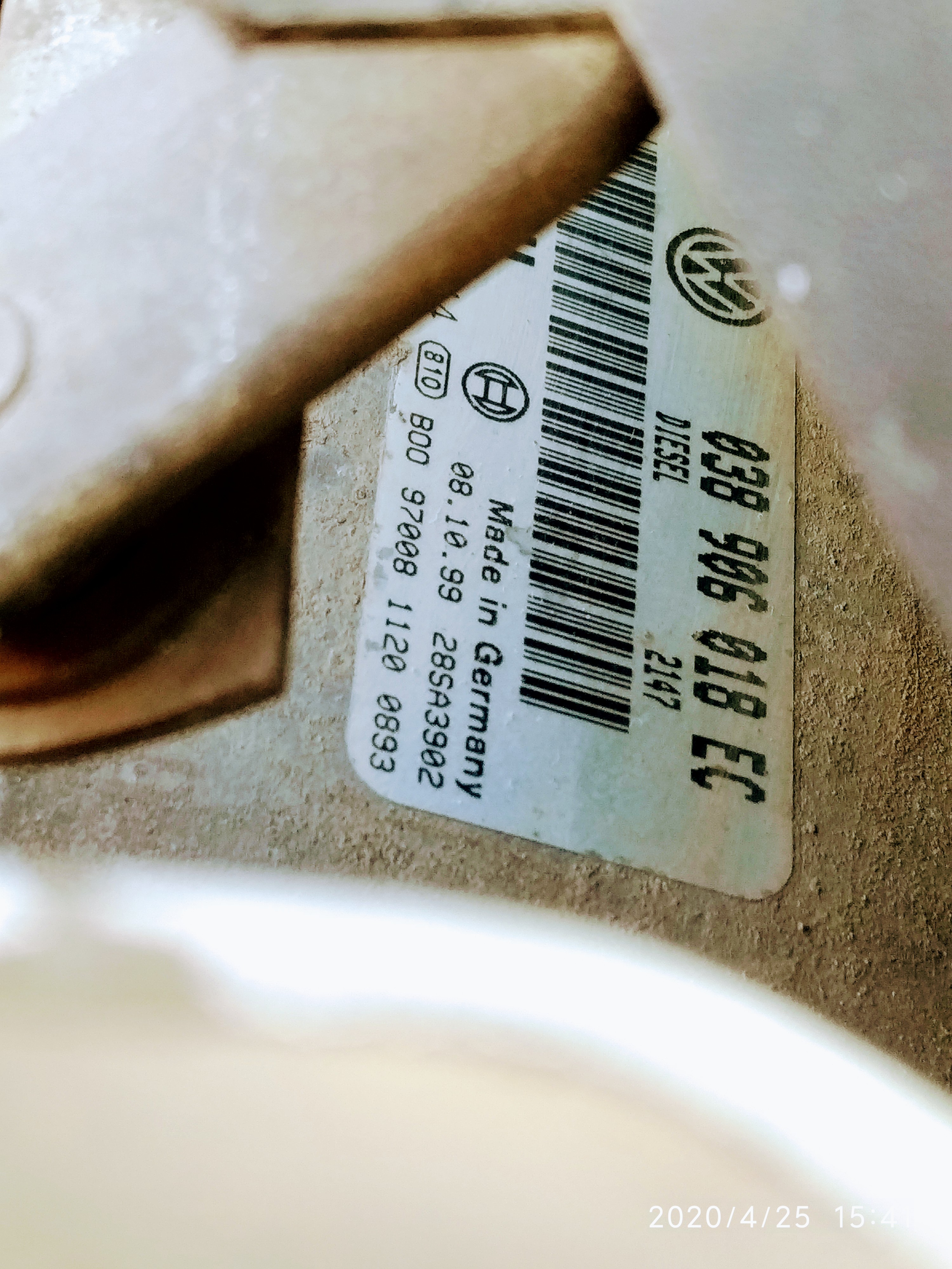

Здравейте,
колата ми е сеат ибиза 2000г. 1,9 тди 90к.с. AGR, компютъра е с номер 038 906 018 ЕС (прилагам снимка)
Прочетох темата и май си отговорих въпроса да ли мога през буксата да сваля и записвам софтуера. Ако бъркам, че не може да се сваля моля поправете ме.
Ако сваля чипа с какъв програматор трябва да се разчете?
Някъде прочетох, че не може да се презаписва този чип. Тогава с какъв нов се сменя, модел?
- megatronS
- VW експерт
- Мнения: 1038
- Регистриран на: Съб 14 юни 2014 9:08
- Автомобил: Space Shuttle
- Местоположение: Враца
Re: Чип тунинг
Компютър с номер 018 се чете и записва чрез сваляне на паметите и с външен програматор. Оригиналните чипове не могат да се презаписват. Заместват се с AM29F010b. Четат се и записват с различни програматори, които поддържат този модел чипове, а именно Orange, Willem, TL866 plus и други. За тези програматори, трябва задължително приставка към PLCC32 преход.
