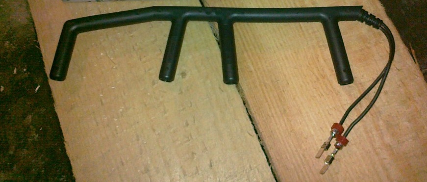

По темата - колко квадрата е кабела, който излиза от релето? Като изключим въпроса за кабела, решението е много добро. Ако ще в Порше да е 20 лв, при положение, че имаш умението да си го направиш по-добре от оригиналното е грехота да ги дадеш.
А такива свещи с резба има, слагал съм, но не помня марката.

samo_pechka написа:Да, с такива и се слага по едно парче от гумен маркуч подходящ размер нанизан . Уплътнява се допълнително мястото и стои един вид по-стегнато там.
Виж това с маркуча много добра идея. Не се бях сетил. Така ще е стабилно.

Под 4 квадрата кабел е лошо да се сложи там,и до колегата с таблицата,прав и променлив ток,са две различни неща с общо предназначение.Тази таблица не се отнася за случая.
Началото на кабела носи 80 А прав ток,каквато и таблица да гледаш,80 А са си 80 Ампера и експерименти с това не бива.
На някои от моите коли вместо кабел има метална пластина,скара или там както се вика.
На друга има 6 квадрата кабел който обикаля всички свещи.

Колега не си ме разбрал. При мен са 4 отделни кабела и всеки си носи товара само на една свещ.

Колеги, тази инсталация работи само за няколко минути, при това само в студеното време. Така, че опасност от прегряване и стопяване на изолации няма. Доказва го факта, че оригиналната инсталация е с 1,5мм2 проводници и кара по 20 години.

goppa написа:Колеги, тази инсталация работи само за няколко минути, при това само в студеното време. Така, че опасност от прегряване и стопяване на изолации няма. Доказва го факта, че оригиналната инсталация е с 1,5мм2 проводници и кара по 20 години.
Именно - по 10 - 15 секунди по-скоро преди да запалим. Освен това те се опичат и се разпадат от топлината на мотора, не от тока, който протича през тях.

Точно. М/у другото ако на някого само леко се е поначупила луличка, но без липсващи парчета , може да позакърпи нещата с термошлаух, подходящ размер. При избора на дължината на шлауха , да се подреже под нивото на самата лула, да може след свиването да обгърне долната периферия на лулата. Така съм направил на двама мои приятели и дори на една от моите каляски . Става дооста добре . И за да няма драми вадете лулите на топъл мотор, а при слагането леко подгрейте със сешоар, пищоф горещ въздух , да омекнат малко и тогава нанизвайте.
Колко си сигурен, че оригиналните са 1,5мм2, мерил ли си ги, щото ми се струва, че са 2,5мм2? Имат ли бушони тези кабели? Ако имат колко ампера са бушоните?

ktamen написа: Имат ли бушони тези кабели? Ако имат колко ампера са бушоните?
Да. Предпазителя е един 50А.

Какво ще стане при късо съединение в някоя от свещите? Ще изгори бушона или ще се запали кабела?

Не съм ги мерил, но като ги гледам, не са 2.5 квадрата. Както Жоро го каза: 1.5 са най-вероятно.
Все пак докато не срежа един , няма как да съм сигурен на 100%. Но са прекалено "тънки" или ако са 2.5, изолацията им никаква я няма.

Стартовия ток при Beru е около 14А, след 5сек е 11А, след още 5сек е 7А. След 30сек около 5А. При Bosh 11А стартов и пада до малко над 6А след 10сек.
Със силиконов 15AWG за всяка една свещ и кабелните обувки от предната страница няма проблем със загряване на кабелите. Всяка двойка свещи е вързана към отделен захранващ кабел излизащ от кръглата букса, както си е на оригиналните лули.

Заради икономията на 30 стотинки, рискувате да се подпалите. Явно няма да мога да докажа, че водата е мокра. Пожелавам ви късмет.

Мисля,това упражнение да го направя с тези червените каб.обувки,щото иначе трябва да вадя свещите за да направя резба. Само се притеснявам от вибрациите и от разликата в температурата да не се измъкнат. Предполагам ,че и да се измъкнат,червената изолация няма да позволи да даде на късо. Между другото съм си мислел и за лули за зап.свещи дали няма да стане- естествено,не от онези огромните за москвича...

Има маркуч гумен за гориво с нужното ф , режеш подходяща дължина, да вкараш клемата и удебелената част на свещта , там където оригинално се закрепва луличката.
