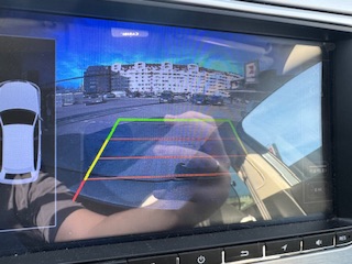

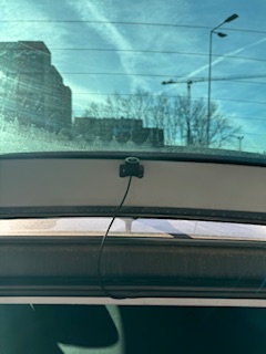

Мнениеот railfan » Чет 28 мар 2024 23:15
Прикачам снимки как изглежда монтирана камера вътре.
Още не съм настроил линиите акуратно, понеже ми трябва втори човек да се ориентирам като обект по него. Иначе самата камера не пречи изобщо на видимостта назад

Кажи честно,че тоя кабел го остави така да виси там...
railfan
Мнения: 1223
Регистриран на: Вто 13 сеп 2016 17:19
Автомобил: Passat B6
Двигател: CBAB 2009
Re: Монтаж на китайска андроид медия на мястото на оригиналната
Мнениеот railfan » Пет 29 мар 2024 14:10
Не ми дойде наум как да го скрия. Имаш ли идея?

На снимката изображението изглежда добре.
Ръба на задната броня вижда ли се? Линиите извиват ли се с въртенето на волана?

Мнениеот railfan » Съб 30 мар 2024 7:12
Ръба не се вижда, но това ще бъде настроено чрез линиите. Тези не се въртят, на тази камера конкретно.
Иначе мен така не ми пречи изобщо. А и давам една различна идея за монтаж, която си идва със своите предимства.(и недостатъци)

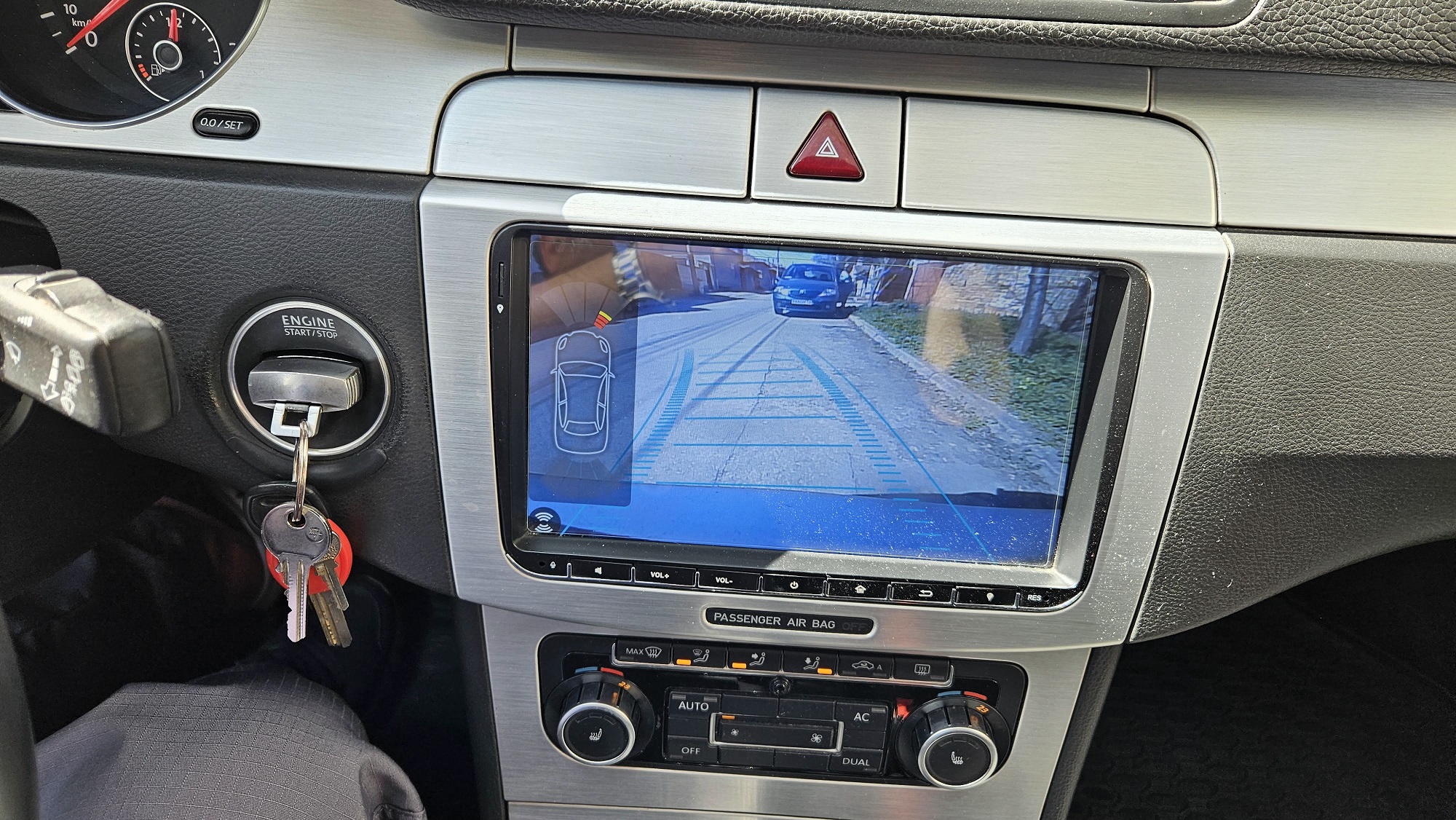

Мнениеот dispatch » Нед 31 мар 2024 10:48
Абе толкова време отдели на този Пасат да го преправиш от ДСГ на ръчка ... пък сега едно гофре те спира :-))
Прикачам една снимка при мен как е:
