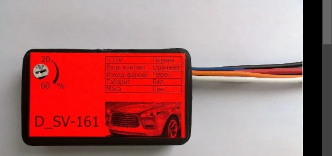

искаш да кажеш че ще заслепяват? В момента са на късите светлини, където има лупи. Не съм карал на тъмно, само през тунелите и са слабички сякаш

petar_a написа:Процента светене е равен на процент волтаж, диодите работят на 9-36 волта. Обикновено се приема, че 14.5 волта са 100%, а примерно 9 волта са 30%. Вероятно, няма да светят еднакво на 9 и на 14 волта, сега колко процента ще е разликата не коментирам.Тези крушки от снимката НЕ МОГАТ ДА СЕ ФОКУСИРАТ, защото габарита на светлоизлъчващият чип е много по-голям от габарита на нажежаемата жичка която заменя ! Както и да е поставен във фокуса на рефлектора, голяма част от светещият чип ще остане извън този фокус, съответно ще има много паразитни засвети !
да, оказа се че тези крушки не стават за дневни светлини. От дясно свети само едната страна, която има диоди. Понякога светва и другата но явно слабо и ту сработва, ту не. От ляво светят и двете страни. Интересно че и на дълги не светят както трябва и отново дясната част е по слаба. Причината да ги пробвам е че забелязах че халогените, които ползвах за дълги също светят по слабо от дясно. Възможно ли е от лош контакт на пружината върху крушката да се получава? Може и модулът да е но той се изключва при пускане на светлините от ключа

Аз се чудя с какъв акъл ще се мъчиш да димираш ЛЕД за дневни светлини. Консумацията им е в порядък по-ниска от нормална лампа за светлини/

Zdravko Zankov написа:Точно 6 години карам с ЛЕД лампи през модула. Никакви проблеми, светят си. Дългите светят вече лееко по-слабо. Все пак това са поне 100000км. Или над 3000 моточаса.
здравей. Забелязал ли си да отслабват след запалване на двигателя и да трептят(вижда се само ако си много близо до фара) :rolleyes

Не. Не съм забелязал подобен дефект.

Ами проверих ги и като запалих двигателя не светеха еднакво. Покарах я, спрях и ги погледнах и вече бяха ок. Преди да я угася пак погледнах и отново дясната беше поотслабнала. Евентуално нещо от монтажа да е - вход контакт и изход фарове са взети от релето на дългите. Единственото странно е че сигнала за габарит е взет само от единия фар(този който свети по силно) , защото няма бушон или реле за тях. Но пък този сигнал просто ги спира като включа габаритите...
