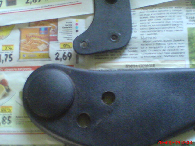

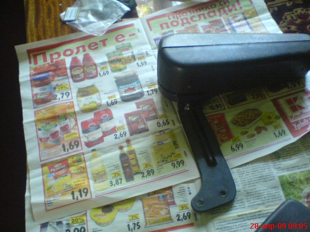

Ето и обещаните снимки. Съжалявам за закъснението.
На този файл се вижда стойката на подлакътника. При таз и стойка си оставя пепелника, а самата тя се прикрепя към металната конструкция на седлката на автомобила.
Тук се вижда, че се разпробива декоративната пластмаса на автомобила. Тук и да не стане хубаво разпробиването не е фатално, понеже остава скрита в тясното пространство между шофьорската седалка и тунела, в който са монтирани изпускателните колектори.
