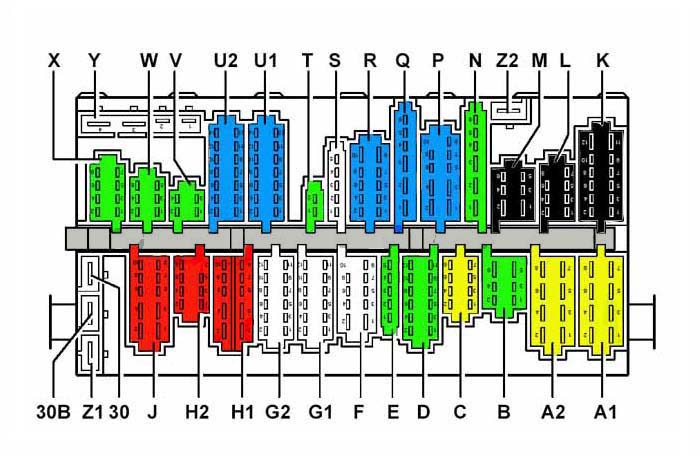

здравеите колеги имам питане относно климатроника тъй като си слагам на моя голф само че климатроника мие от G3 1,6 AFT а моя е G3 tdi AHU.питането мие следното,към големия главен куплунг на които се връзва климатроника(от него инсталацията продължава в отделението към мотора) има малко кабелче на 4 пин червено е на цвят - къде се включва че съм забравил да я запомня :banghead

mak11 написа:здравеите колеги имам питане относно климатроника тъй като си слагам на моя голф само че климатроника мие от G3 1,6 AFT а моя е G3 tdi AHU.питането мие следното,към големия главен куплунг на които се връзва климатроника(от него инсталацията продължава в отделението към мотора) има малко кабелче на 4 пин червено е на цвят - къде се включва че съм забравил да я запомня :banghead
благодаря предварително
4ти пин на коя букса отива (идва) този червен кабел??

тя идва откъм бушониерата към на 4 пин на куплунга за климатроника(дефакто влизат два плюса,единия е доста дебел кабел,а другия за които питам аз е по тънък,мисля че е постоянен плюс) а на този куплунг влиза инсталацията откъм двигателя(връзките към контролера на перките,двете кабелчета към компа,към пресостата при филтър дехидратора на самия климатроник и датчика за външната температура)

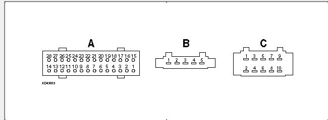

Мнениеот policevidin » Чет 28 авг 2014 21:16
От къде идва и къде отива??
http://a2resource.com/electrical/CE2.html
Схема 2
Схема 1
mak11

така единия главен плюс е от Q/02,а кабела за които питам идва пак от бушониерата пак е червен ама със по малко сечение(пак маи е някакъв плюс)на междинния голям куплунг на 4 пин(това е куплунга между схема 2 и бушониерата)този кабел минава през бушон и оттам отива към контролера

Мнениеот policevidin » Чет 28 авг 2014 22:03
Мисля че твоят кабел е ''А13''
Постоянен "+" през "5А бушон". След това кабела от "червен", става "червено - бял" и отива на краче "13" от букса "А" на Контролера на климата.

Мнениеот mak11 » Чет 28 авг 2014 23:10
да евалата,точно това е кабела,въпроса мие къде от схема 1 тоест от коя букса идва постояния плюс
