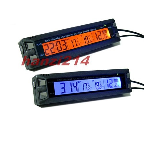

Термометъра работи много коректно при мен!Разликата от неговите показания и тези на големите табла е точно 1 градус в плюс на моя термометър!Лошото е,че волтметъра мери пада на напрежението и имаш ли включени консуматори не показва реално колко зарежда-като цяло съм доволен,за толкова пари-толкова...

Термометъра е на батерии,а подсветката и волтметъра са от акумулатора,копчето отстрани е за смяна на цвета на подсветката!На голфа ще пасне!30 лв е цената!

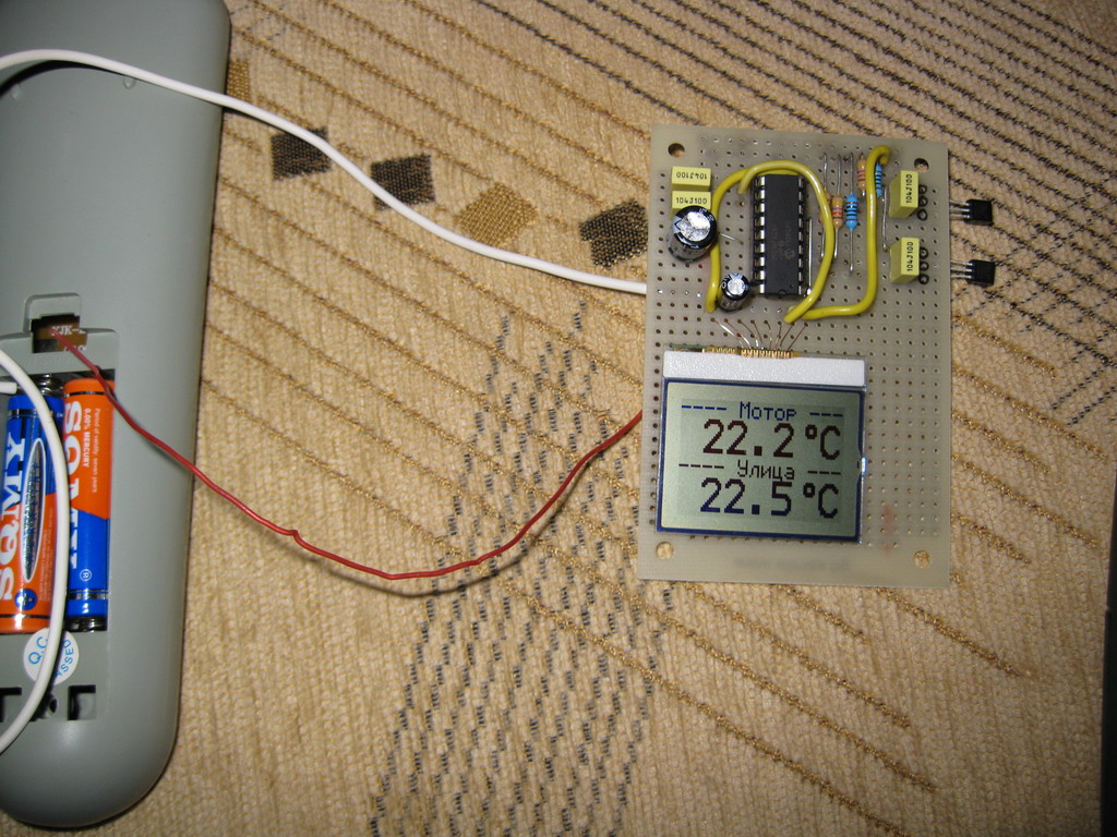

Днес приключих с тестовият вариант на моя термометър с дисплей от нокиа 3310 8)

mafiota написа:Днес приключих с тестовият вариант на моя термометър с дисплей от нокиа 3310 8)
Я разясни малко по-подробно, защото много интересно ми изглежда! Колко ти излезе като пари, какво трябва, гледам и някакъв чип/процесор (представа нямам дали се нарича така)? :)
Излезе ми над 20лв., термометъра е с дисплей на нокиа 3310, pic16f628a, и два датчика DS18B20. Ползвам една руска схема, но сега мисля да опитам да сменя дъмпа, защото има вариан да ти мери и напрежението:

lion_heart002 написа:Термометъра работи много коректно при мен!Разликата от неговите показания и тези на големите табла е точно 1 градус в плюс на моя термометър!Лошото е,че волтметъра мери пада на напрежението и имаш ли включени консуматори не показва реално колко зарежда-като цяло съм доволен,за толкова пари-толкова...
Да така е! Отчита пада на напрежението.
За да го вържеш коректно, прекарай един кабел директно от "+" на акумулатора до кората под волана и сложи реле с което да прекъсваш масата когато колата не е на контакт.
Така го бях реализирал аз. Сложи и бушонче, за да няма издъхнали 30лв.

gin написа:Ето какво си купих аз. Монтирал съм го на Ауди-то докато си намеря оригиналния термометър за таблото.
Има и синя и подсветко, но не се връзва с останалите уреди
Има аларма при темп. под 0 градуса, писука и свети червен диод.
Този, който имах аз работи без батерии, захранва се само от колата.
Ако си намерите този модел, макар и по-малкия вземете него, защото може да се монтира без да се налага да се сваля за смяна на батерията.
