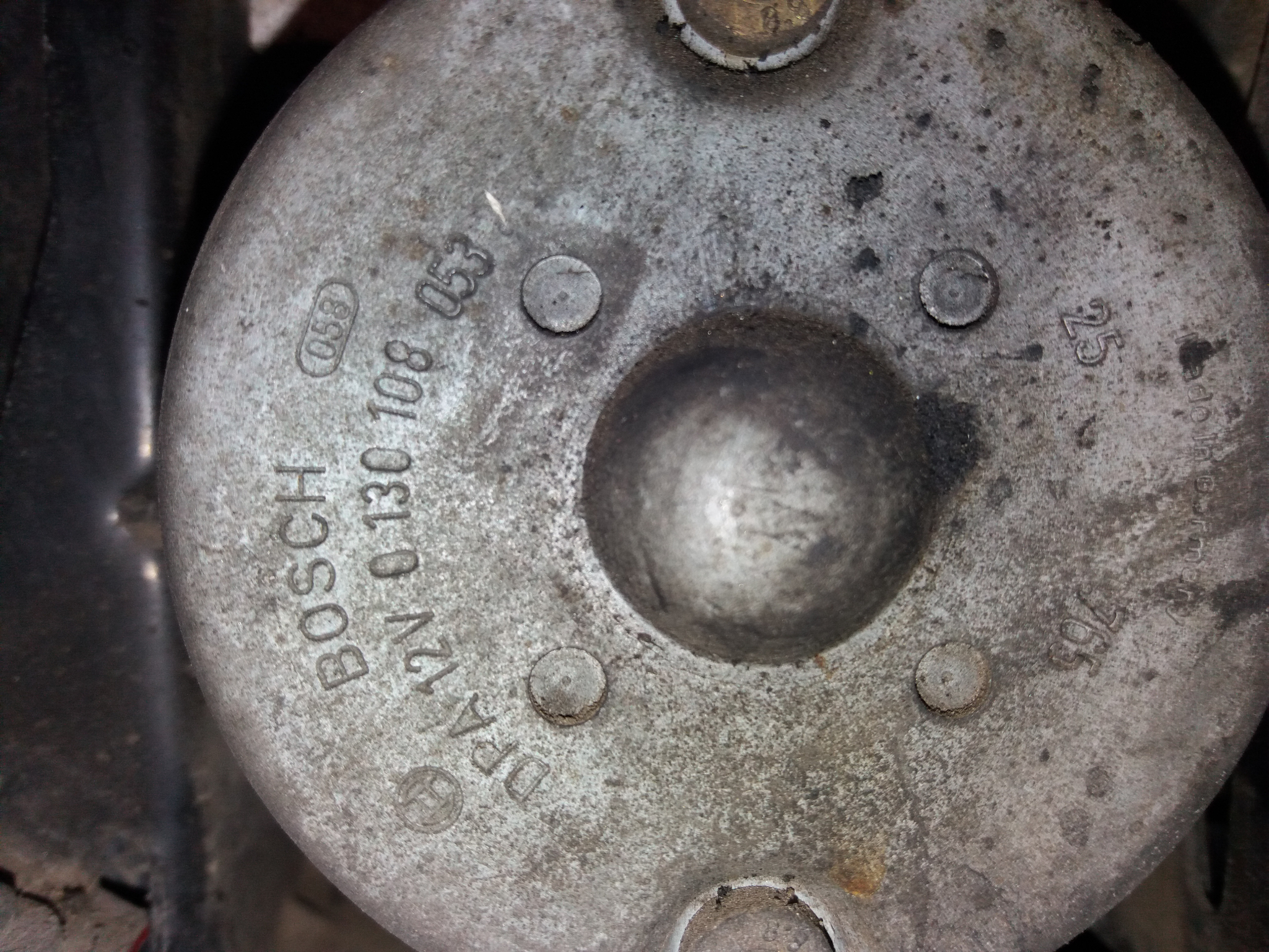

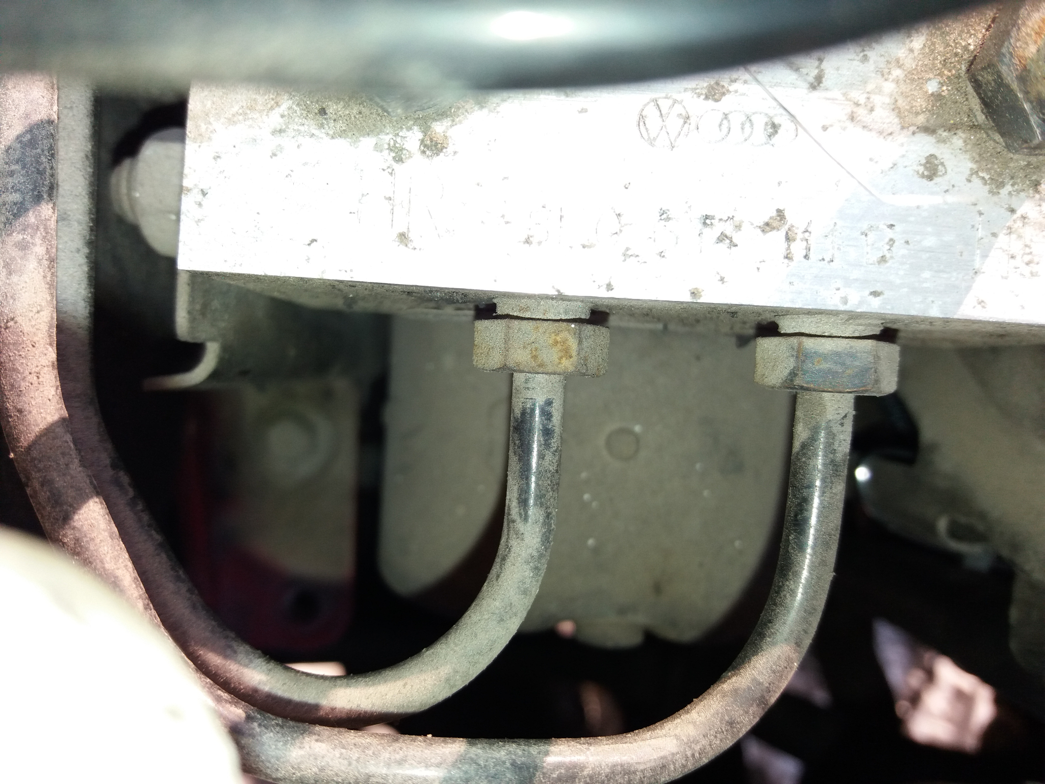

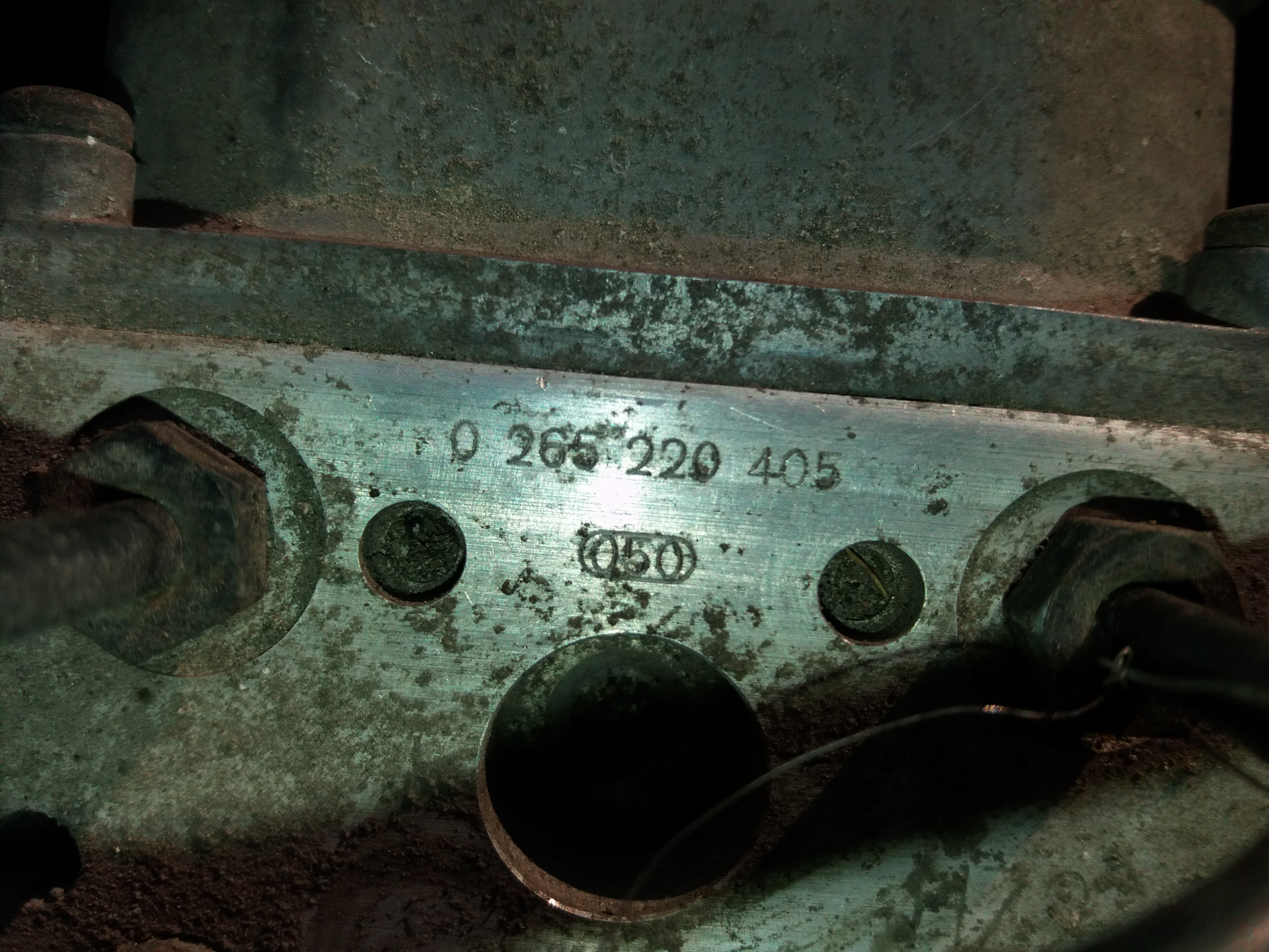

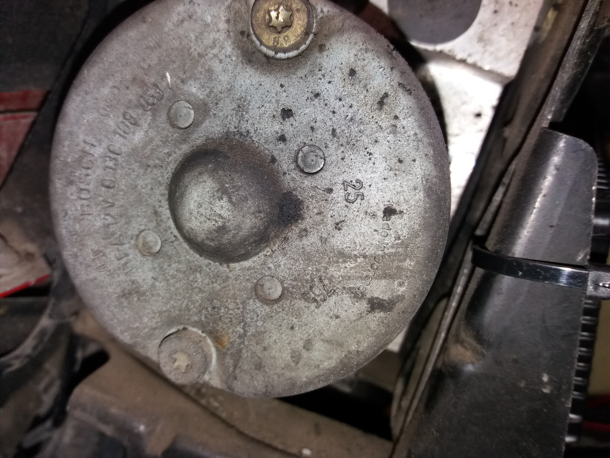

Колеги колата е пасат 98г код на мотора AHU, ако може някой дами каже дали има електронен блокаж на диференциала ще съм много благодарен.
Ако може и да ме посъветвате какъв модул да търся и дали може да се сложи asr на моя кошник ще съм много доволен.
Нямам копче на конзолата за ASR
Прилагам снимки на абс 6

Re: Добавяне на Traction Control на Голф4 (ABS->ABS+EDS+MSR+ASR)
Провери през ваг ком какъв е парт номера на АБС блока. Също така, там пише и дали е само АБС, АБС/едл или АБС/АСР.. Ако си АБС, би трябвало да можеш да го надстроиш до ЕДЛ. За АСР не мога да кажа, понеже при голф 4 бензина 1.6 АКЛ монтирах блок с АСР, но сработи само до ЕДЛ. Проблема беше в ЕКУто, защото не поддържаше тази функция. Сменихме му паметта с такава на голф от 99та и тръгна всичко.
0265220405
HR 8E0 614 H1B HL
По тези може ли да се разбере?
HR 8E0 614 H1B HL
