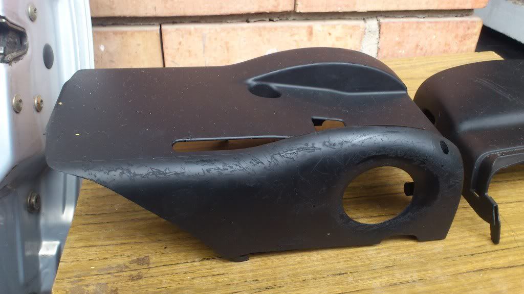

как да оправя пласмасите на голф 4???

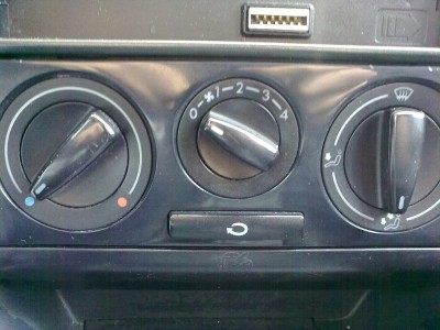

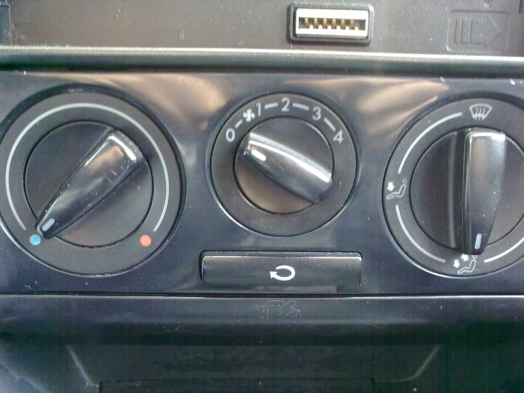

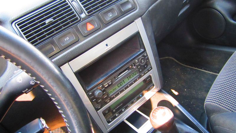

Ето как се справих аз с проблема и понеже винаги съм искал сиви лайсни като на R32 или Pacific изтърках гуменото покритие и залепих фолио на 3M. Засега съм направил само поставката за чаши и капачето на OBD-буксата и тази около климатроника ,а утре ще направя пепелника и тези вертикалните лайсни .Малко са ми кофти снимките,понеже са от телефона,но като ги сложа ще го снимам с фотоапарата
Едит: Ето как стана цялата работа

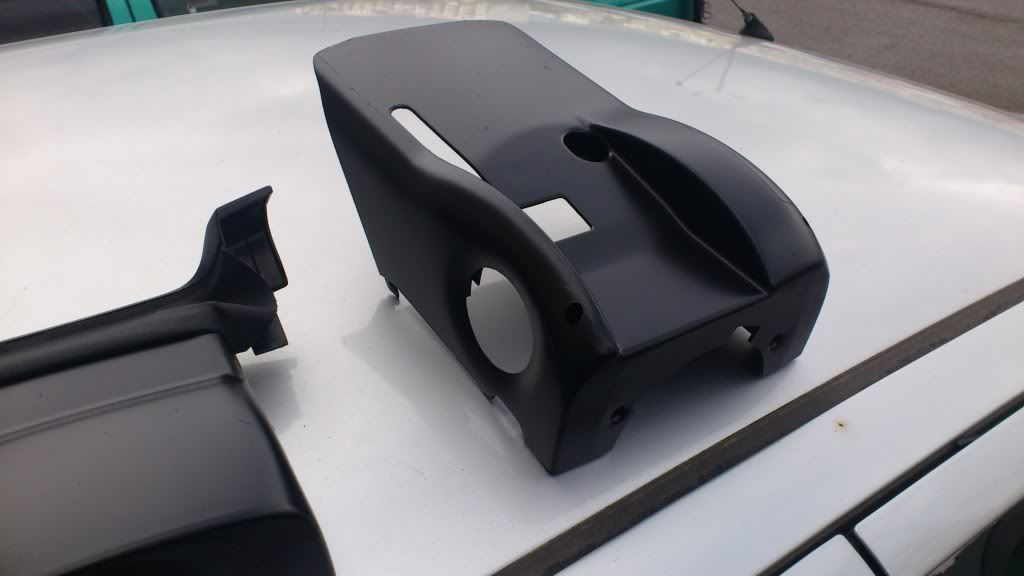

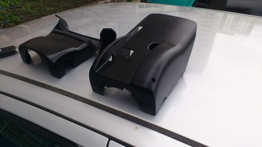

Днес понеже нямаше какво да правя и реших да се позанимавам с пластмасите около волана на моят голф и ето какъв е резултата.
Преди:
След:
Начина по който ги направих е следния.
Премахване на старото гумирано покритие на пластмасата чрез мокри кърпички и пръскане на 3 - 4 ръце с черен матов спрей на Very Well.
Ето така изглежда спрея ако някой реши да си купува. Снимката е примерна понеже не успях да намеря така на черен спрей.

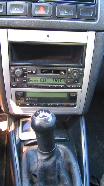

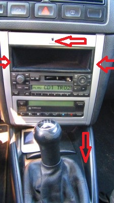

IvailoOo написа:Ето как се справих аз с проблема и понеже винаги съм искал сиви лайсни като на R32 или Pacific изтърках гуменото покритие и залепих фолио на 3M. Засега съм направил само поставката за чаши и капачето на OBD-буксата и тази около климатроника ,а утре ще направя пепелника и тези вертикалните лайсни .Малко са ми кофти снимките,понеже са от телефона,но като ги сложа ще го снимам с фотоапарата
Здравей колега,
на снимката,която си качил съм сложил едни стрелкички,та въпроса ми е за тях.
1.Как фолира поставката за чаши-в смисъл как я извади цялата и как си запазил самия знак с чашката след фолирването?
2.Страничните лайснички махал ли си ги за да ги фолираш и как става?
3.Тази конзола около пепелника и скоростния лост.....знаеш ли как се маха,че ми е доста зле и искам да я фолирам и нея?
Поздрави!
p.s.1 - Знам,че има хиляди теми,но не мога точно сега да открия как се свалят страничните дръжки и конзолата на шофьорското място с копчетата за огледалата.
Благодаря Ви!

1.Като отвориш капачето има едни метални пластинки в краищата.Натискаш ги навътре и излиза.Иначе аз първо залепих сивото фолио,след това си изрязах чашката от черно фолио с макетно ножче и най-накрая прозрачно фолио и така почти не се забелязва,че иконката е допълнително слагана
2.Страничните лайсни съм ги правил директно на място,понеже е сложна история разглобяването.Само свалих корите отстрани и жабката,за да мога и отстрани да го залепя като хората.
3.Там вече не знам как става работата,понеже все още не съм разглобявал там

IvailoOo написа:1.Като отвориш капачето има едни метални пластинки в краищата.Натискаш ги навътре и излиза.Иначе аз първо залепих сивото фолио,след това си изрязах чашката от черно фолио с макетно ножче и най-накрая прозрачно фолио и така почти не се забелязва,че иконката е допълнително слагана
:beer
Мерси,
само по втора точка ме интересува как свали жабката и това с корите отстрани.
IvailoOo
Мнения: 2086
Автомобил: Audi A4 B7 Avant
Двигател: 2.0TDI 8v 140 BPW
Местоположение: Балчик
Re: как да оправя пласмасите на голф 4???
Мнениеот IvailoOo » Сря 23 май 2012 10:05
Корите под волана се държат на няколко видии долу(като легнеш се виждат),а нагоре са на щипки,така че дърпай мъжката.Жабката...просто развиваш където видишш видия. Не е голяма философия

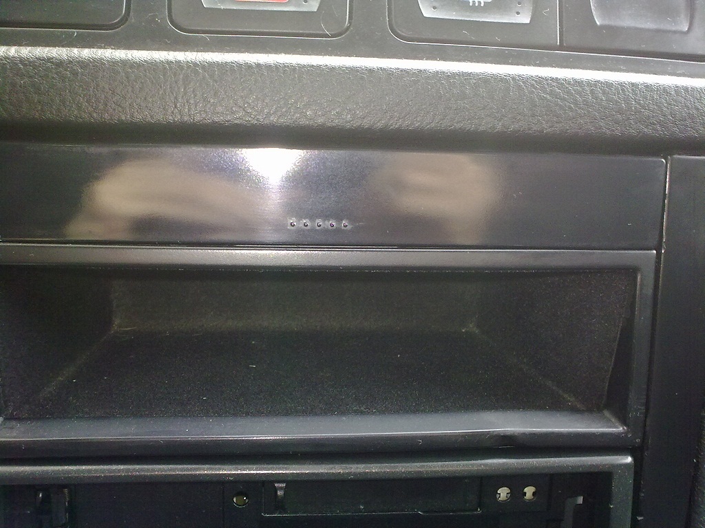

Ето това е което сътворих аз :P
Тук поставката за чаши е полирана само с мокри кърпички.
С водна шкурка и паста за кола.

Това е цяла конзола. Тръгва от зад където е ръчната и задния пепелник. Там има винтове, също така и от страни има. Махането е лесно, но поставянето е играчка, защото трябва едновременно да напаснеш няколко щипки около скоростния лост.
