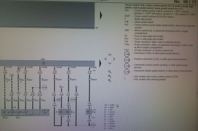

Като имА схема е много лесно . След дълго ровене из кабелите зад бушоните и релетата не намерих буксата и хванах кабелите директно от буксата на компа. Направих го на Пасат Б 5.5, бензин 2.0 използвайки схема от ELSA. Обръщам внимание на тези които ще си правят темпомат че пиновете на всеки модел VW са различни. Браво на автора на темата и благодаря на всички помагащи.

Както вече отбелязах пиновете при мен са различни от 34,35 и 66 при мен са от 66 нагоре Ако мога да съм полезен искам да добавя че това е схемата на Пасат AZM мотор 5.5.
Последна промяна от tsvetanovvvv на Пет 11 мар 2011 12:51, променено общо 2 пъти.

Тази схема е само за мотори 1Z, AHU и AFN!
