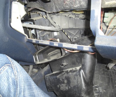

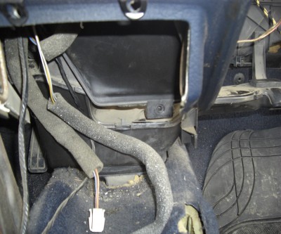

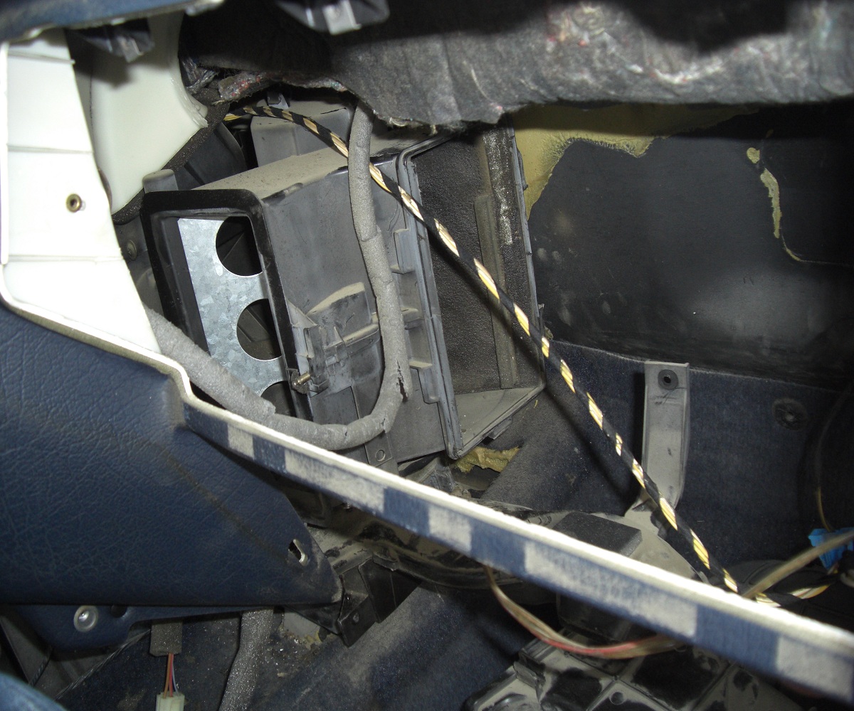

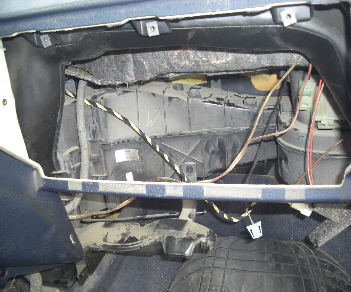

Сега искам да ви попитам - наистина ли при Пасат B4, без климатик, може да се смени радиаторчето без да е необходимо да се сваля цялото табло, така както го е описал колегата Iezekil на 18 стр. ? Ето какво е писал той:
Iezekil написа:Успях,радиаторчето сменено без да се сваля таблото.Манипулацията е следната-двете лавички се свалят,ръкава от дясно,капака пред кутията,пластмасите около педалите.Когато е оголено всичко о тстраната на шофьора има една видия,която сврзва главната кутия с ръкавите за краката.Като се развие тя,кутията се повдига 1 пръст да излезе от ръкавите.Естествено първо трябва да сме развили 2 гайки от двигателния отсек и да сме я дръпнали малко навътре с цел,да се приберат тръбите на радиаторчето.Самите ръкавки за краката се издърпат и махат и кутията сега може да слезе надоло и да се извади от дясно.
Сложих някво менте,парното се подобри чувствително но не е като оригинала.Старото радиаторче го плакнах час и нещо и все пускаше ръжда.Явно е позатлачено но мисля да си го промия и върна пак на мястото му.

Iezekil
Мнения: 6186
Автомобил: Passat B4 Variant
Двигател: ABS 94
Re: Ремонт на парно - Пасат B3 + снимки
Мнениеот Iezekil » Сря 15 май 2013 18:54
Дам,няма да лъжа я.На последните 2 снимки се вижда най-важната част-централния вздуховод.Като свалиш нея пластмаса се отваря достатчно място да дръпнеш кутията напред,за да могат да се приберат тръбичките на радиаторчето в купето и да се извади кутията.
