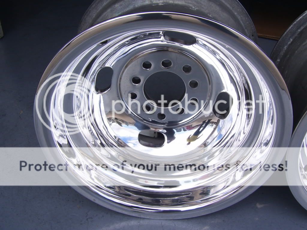

Убих се да полирам с кечето,така и не избистри тая гадна джанта :censored2 ....след това ги проверих в нета,че имат съдържание на магнезий..мн твърд материала и колкото и да полирам стои леко като портокалова кора :banghead ....но все пак клиента бе доволен,предвид кво бяха.... дроб,то се вижда от първите снимки де :mhihi :mhihi :mhihi

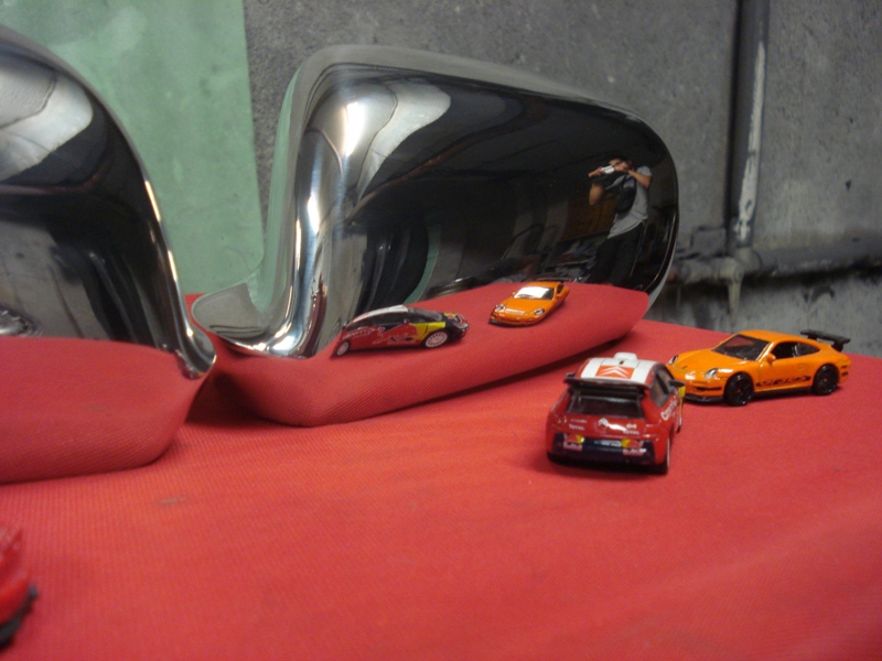

Изцяло магнезиеви джанти.....опитай пак, само внимавай да не ги запалиш, че става сташно :) :) :)
да уточня, че снимките са от нета, само за да покажа какво представлява полиран магнезии

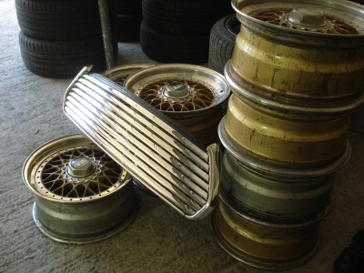

Братле,явно пастите за алуминивево-магнезиеви джанти са по различни по белите държави от тия за чист алуминий.......строших ги с Аутосол и Unipol + малцово кече да ги търкам на машината няма и няма избистряне ,а машината върти с 800 оборота и ги засрещам с кечето..... Тия дни почвам един BBS RM ....ще чака снимки и на него

BBS MAHLE 7X15 ET13,84г.произведени.

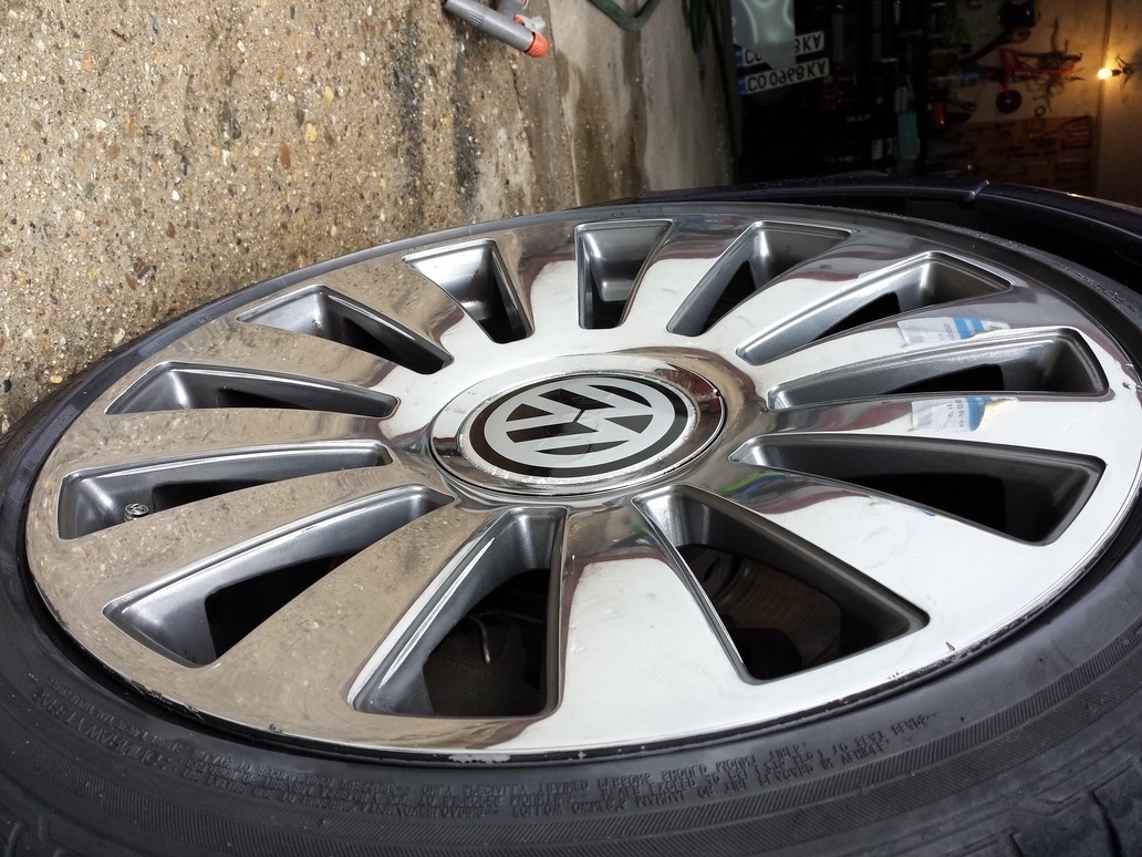

Колега засечката на борда на струг ли е правена?Джантите много добре са станали.

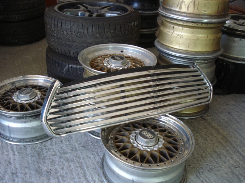

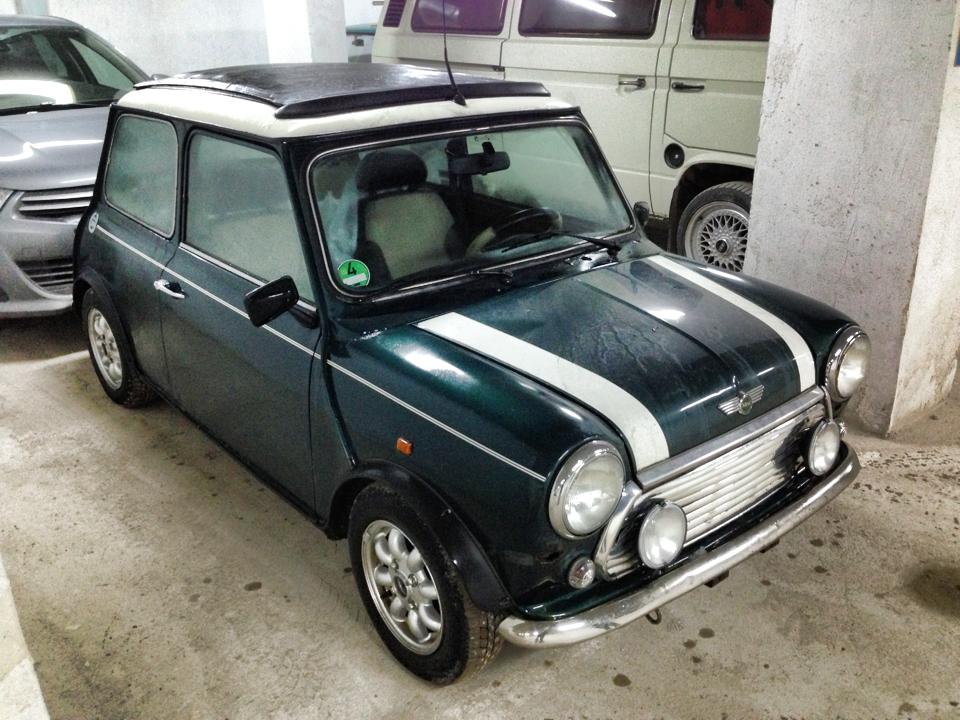

Мнениеот niki7010 » Чет 18 юли 2013 8:48

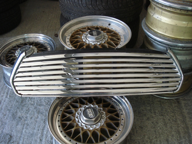

:bgflag Реставрирана ,след лек удар решетка от Мини Купър.
Решетката в първоначален вид,смачкана зад двата фара!

niki7010 написа::bgflag Реставрирана ,след лек удар решетка от Мини Купър.
Ами на тия джанти каква им е историята? :D

и едно реставрирано лого от мен
Може ли да споделиш как си разлепиш капачката?
