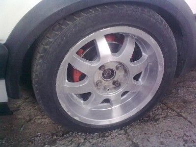

nappyboy написа:

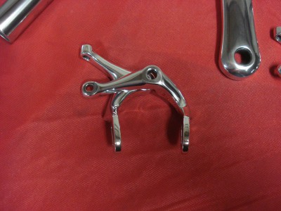

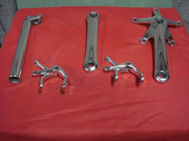

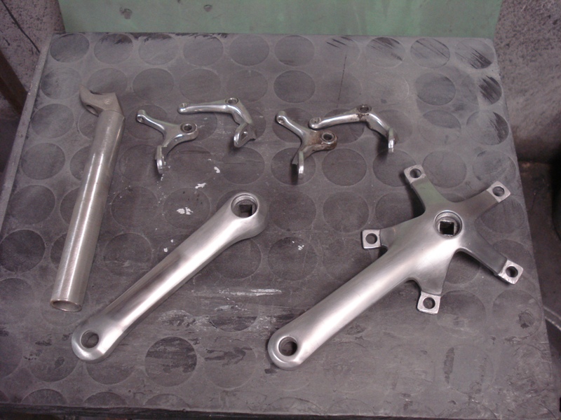

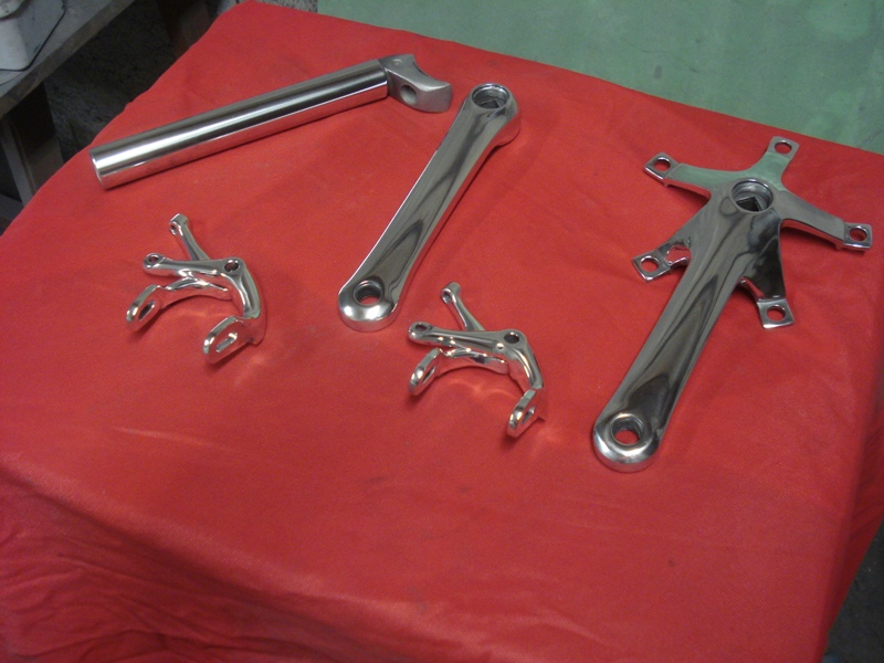

niki7010 написа::bgflag Реставрирана ,след лек удар решетка от Мини Купър.
Ами на тия джанти каква им е историята? :D
Продаваха се, ама като не гледате :c010
niki7010
Мнения: 279
Регистриран на: Пет 18 фев 2011 20:26
Re: Как да си полираме джантите.
Мнениеот niki7010 » Пет 19 юли 2013 9:36

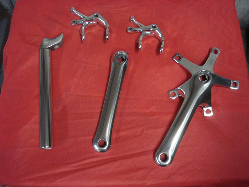

:bgflag Гъдел за вело маниаците! Реставриране на американски бегач от 80-те години!

niki7010 написа::bgflag Гъдел за вело маниаците! Реставриране на американски бегач от 80-те години!
Би ли дал повече подробности че подобно начинание съм почнал

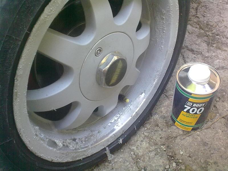

Не очаквах такъв ефект от бодито чесно казано :scare3 Днес ще ги довърша и ще кача снимки на крайния резултат

albena_sladurana написа:Не очаквах такъв ефект от бодито чесно казано :scare3 Днес ще ги довърша и ще кача снимки на крайния резултат
Хубаво мажеш докато са с гумите ама после да не се наложи да купуваш други гуми
G60

napster написа:
Нищо няма да им стане на гумите icon_idea

След като се намажат джантите с боди 700 после трудно ли се отстранява боята и върши ли работа при пребоядисване на джанти ако искам да сваля стари бои ,с които са боядисвани.

Мнениеот napster » Нед 04 авг 2013 14:00
Сваля много качествено боя, кожа от ръцете, разяжда пластмаса и гума ако поседи повечко време. Върши си работата съвестно ;)

napster написа:Сваля много качествено боя, кожа от ръцете, разяжда пластмаса и гума ако поседи повечко време. Върши си работата съвестно ;)
Интересно от опит ли ги казваш всичките тия ефекти на БОДИ-то :rolleyes Аз лично съм си мазал гумите на колата с него за да сваля едни надписи по тях направени с боя и не само че го оставих повечко време да стои а и не свърши работа и се наложи да ги стържа с острието на ножа за да паднат буквите а на самите гуми нищо не им стана нито веднага нито по късно icon_idea
А,и ръцете съм си чистил с БОДИ вярно малко щипе но кожата не ми падна... :gruebel
Общо взето БОДИ сваля качествено само лак,с боята се затруднява ако е добре опечена.
Виж за пластмасата си прав,разяжда я
