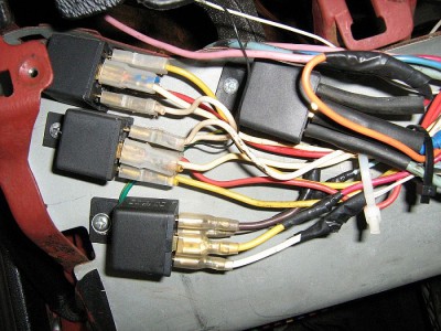

Колеги Понеже и аз Направих Малко подобрение на Голфето ще ви пусна малко снимков матерял Как хем да запазите Оригиналната инсталация хем да приберете релетата и претпазителите в купето на сухо
Ето и необходимите неща:
Релета 2бр. - 4,50 за брой (Бош 30Ампера)
Готова букса за релетата 2бр. - 2,50 за брой.
Кабелче с поставка за предпазител и капаче 2бр. - 2,50 за брой.
Бушончета 2бр. 10Ампера. неазная по колко ст.
Кабел 2,5м2 около 2метра. - погледнете в гаража или мазето
Кабелни обувки женски 4бр.
Кабелни обувки мъжки 2бр.
Кабелни обувки с кръгло ухо 2 бр.
Поялник и консумативите му,Търпение малко мисъл и старание.

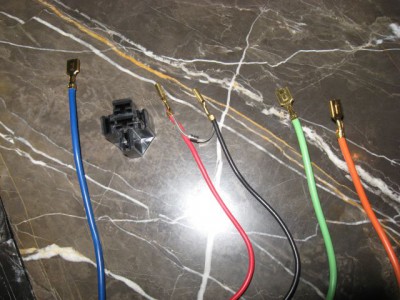

След което:
Разглобявате купешките клеми за релетата с помоща на малка (-) или така наречената "Права" отверка.
Крайният резултат е това:
Последна промяна от rgivod на Вто 30 ное 2010 18:57, променено общо 1 път.

Запоявате по една мъжка и една женска кабелна обувка на свободният край На зелените и съоветно сините кабелчета с което мъжките кабелни обувки се изчерпват.Запоявате кабелни обувки от единия край на вече срязаните кабели с бушончетата които предварително сте поставили на местата им ( да не се чудите защо не работи веригата после
),Събирате оголените други два края на кабелите от двете бушончета и ги запоявате едно за друго, след което запоявате оголеният и калайдисан край на кабела с сечение 2,5м2,за всеки случай му слагате буксичката с кръглото уше (без да я стискате с клещи)и я издърпвате максимално до горе да не се загуби,навивате кабела.
От комлекта с клемите за релетата взимате черните кабели и ги запоявате в оголеният край едно за друго така че после да може да поставим и втората буксичка с кръгло уше.Пиете Бира...,поставяте и тази буксичка( с круглото уше)

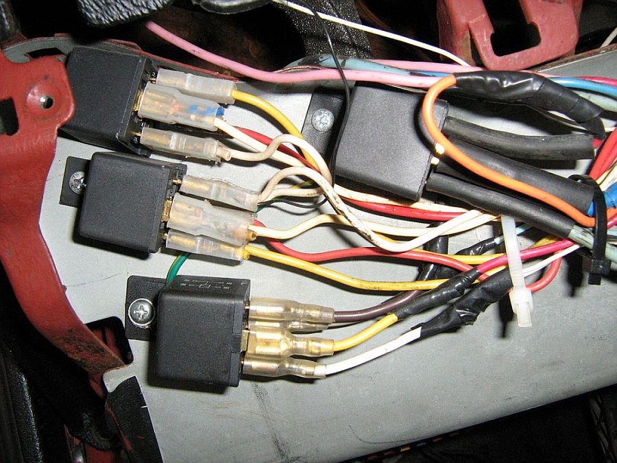

Резултатът е това:
Сега започвате да редите кабелите в клемите за релетата по посочената схема, като поставяте сините или зелените каблели с Мъжка обувка на позиция 87( на картинката единият е червен а другият зелен)Черните кабели на позиция 85, червените кабели барбар с бушоните и запоеният дълъг кабел 2,5м2 на позиция 30 а синия и зелен кабел с по две женски кабелни обувки на позиция 86.
След което слизате до колата,взимате си 2-ра бира и я отваряте,разглобявате корите около волана и пред бушоното табло, без да чупите нищо.Изваждате най-горната букса от ляво (една мъничка.изваждате от нея с помоща навече познатата Ви (-) отверка последната дясна клема(при мен кабела беше БЯЛ)Тя би трябвало да е за дългите поставяте в нея мъжката кабелна обувка на синият кабел, поставяте женската кабелна обувка от другият син кабел на местото което току що сте освободили в буксата.
Същата процедура извършвате и за зелените кабели от другото реле,като изваждате съседната букса до крайната дясна при мен беше ЖЪЛТА.
Трябва да се получи нещо такова:

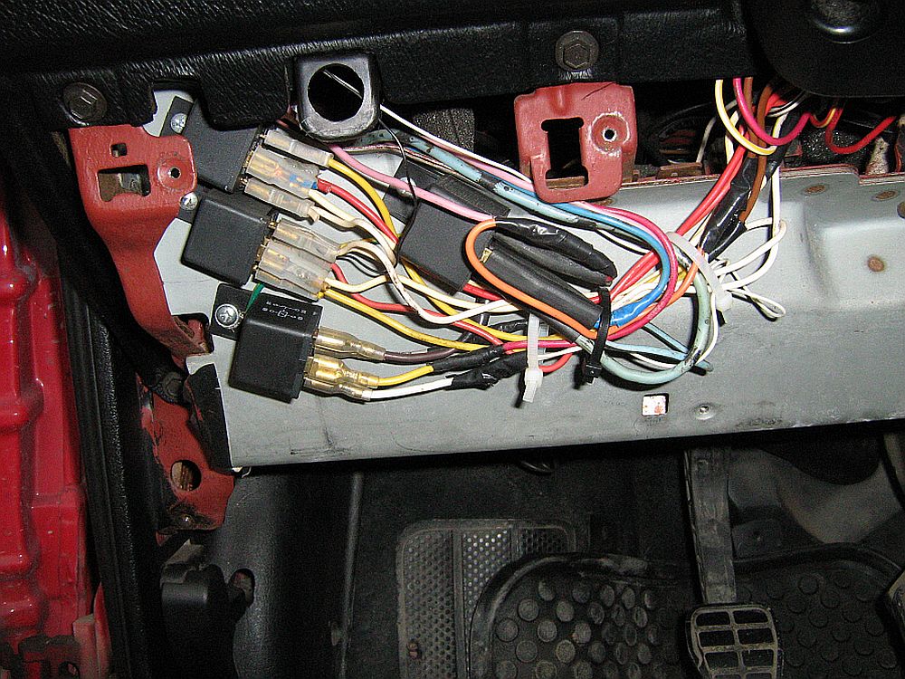

Прекарвате дебелият кабел от бушоните(предварително сваляте климичката с кръглото уше)през някоя дупка с гумен маншон,виждате колко кабел ви трябва и от каде ще мине до акомулаторната клема със знак (+)режете кабела оголвате го и стискате клемичката,закачате клемичата за (+)-са като я стягате добре предполагам с ключе 10, връщате се в купето закачате черните кабели с кръглото уше някаде на ламарините по купето. запалвате фаровете и правите първи и успешен тест на фаровете (проверявате с мултицет разликата от предишно замерване изолирайте Връзките между добавената и старата инсталация там кадето закачихте нашите мъжки клеми с женските от букста на фаровете.
приберете релетата в таблото:
Нещо Такова:
Закачате разглобените пластмасарии.
Викате приятели и мятате Мръвките на скарата.... Успех.
Резултатът е това:
Нещо Такова:
