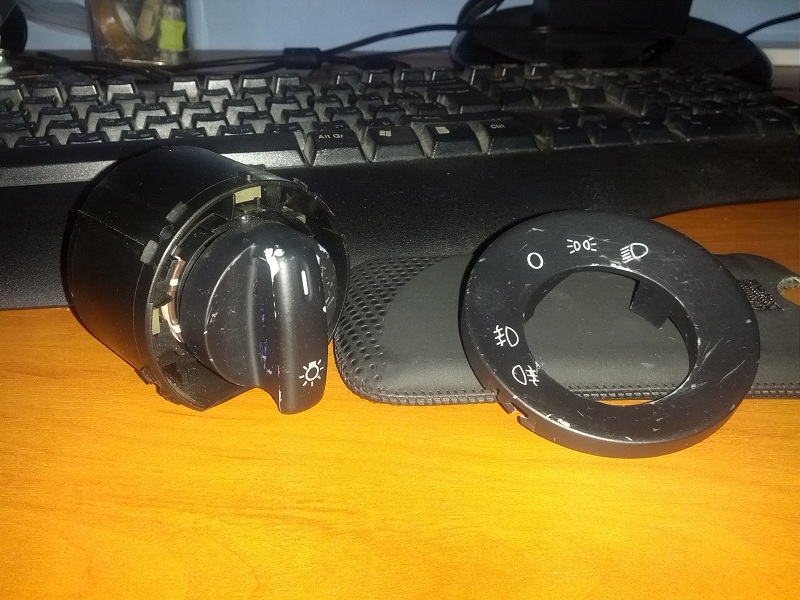

колеги,аз се справих много по лесно с проблема.взима се марля и бензин,търкат се елементите до падане на гумираното покритие,след това пръскате със спрей за табло и всичко става перфектно
Re: как да оправя пласмасите на голф 4???
Някой оправял ли си е копчето за фаровете ?? Моето е в ужасно състояние, самото то е бяло и отгоре е с това гуменото покритие и като се излющи и става ужас. Дайте идеи моля
по- добре си купи друго.
