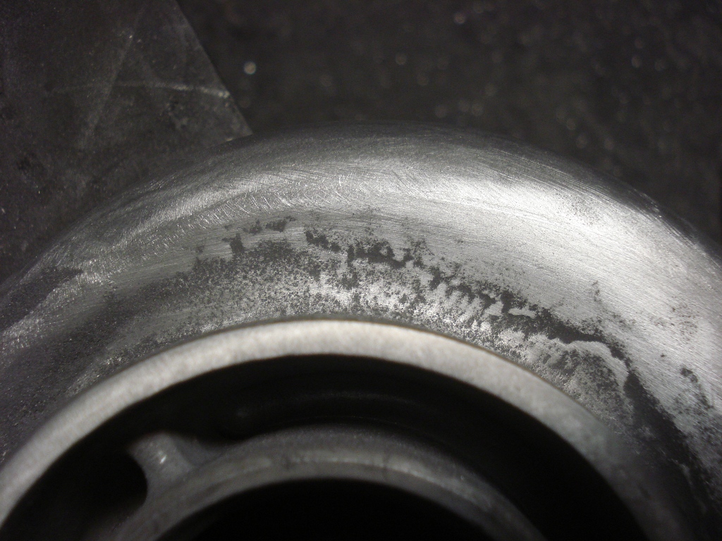

Май говореха за стомана :rolleyes не за алуминий
и да не спамя
сваляне на лак с кореселин

Багарче, много ли я кисна?
bagera
Мнения: 690
Re: Как да си полираме джантите.
Мнениеот bagera » Пет 07 мар 2014 23:22
около 15-20мин с кофти кореселин. кърпичката трябва да се мокри чат пат
давам го като идея за тези които не могат да намерят смивка
можеш да пробваш ако не те изкефи все някъде ще го употребиш :wink
пп става само за лака на полирани бордове. ако боята на средата е боядисана скоро го забравете този вариант

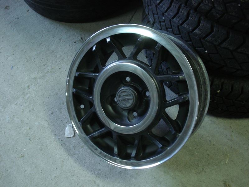

niki7010 написа::bgflag
Много готино и лаченко

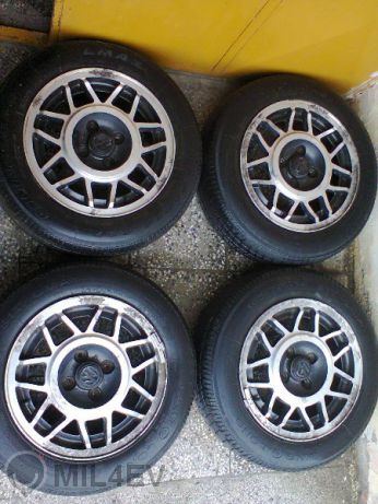

Здравейте . Предстои ми купуване на ето такива лети джанти ,бихте ли ми казали дали ще се получат добре ако ги взема изтъркам първо с едро после с финно и така до наи финната шкурка и след това да му нанеса от полиращата паста ? Благодаря Предварително !
Мнениеот Bojil22 » Съб 15 мар 2014 14:35
Благодаря . Може ли да ми предложите от как да ги направя както са си просто черен спрей от вътрешната страна или както е дал пример ники7010 . Благодаря ! :love.vwclub
