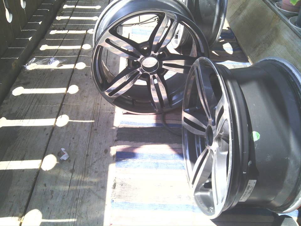

Ето и мойте вече готови.
Остана да довърша капачките.

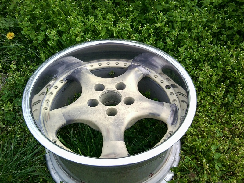

Здравейте . Ето какъв е ефекта на боди 700 ( свали лака напълно ) -> http://s019.radikal.ru/i602/1404/9f/13f2e0298945.jpg .
Търкане с шкурки от п80 , п120 , п180 , п220 , водните от п280 , п500 , п800 , п1200 , п1500 , п2000 ( където трябваше да се боядисва само с по едрите го минах до п220 ) и краиния резултат беше такъв --> http://s020.radikal.ru/i717/1404/ed/dc23a796bd30.jpg . Следва облепване средите с изолирблан и грес по лъчовете , готова за боядисване , Боядисана и сабираща слънчеви лъчи :mrgreen :mrgreen --- > http://s020.radikal.ru/i721/1404/db/0d1203ee3785.jpg .
Доиде и времето за полиране , което за жалост при мен несе получи добре поради греста и слънцето , но тези 1 - 2 - 3 дни ще почна отново от п500 водна до п2000 4-те джанти и ще ги кача готови ! Полирам с руската паста ---> http://i023.radikal.ru/1404/19/690eeef41e5b.jpg . Който си мисли че това е лесна работа се лъже , изразходва доста нерви и доста изтъркани пръсти от шкурката , ефекта е налице , но мен греста ме прецака , така де , отивам да ги преправям наново :mhihi :mhihi :mhihi . Много благодаря за съветите които ми даде

RH ZW1 8J ET30 последната снимка е с телефон

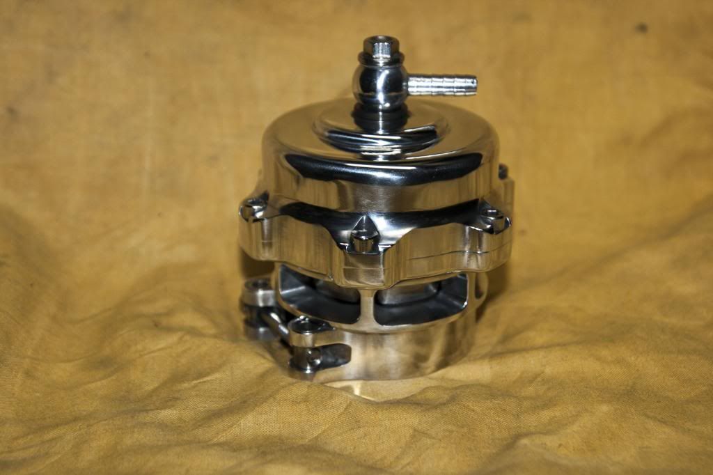

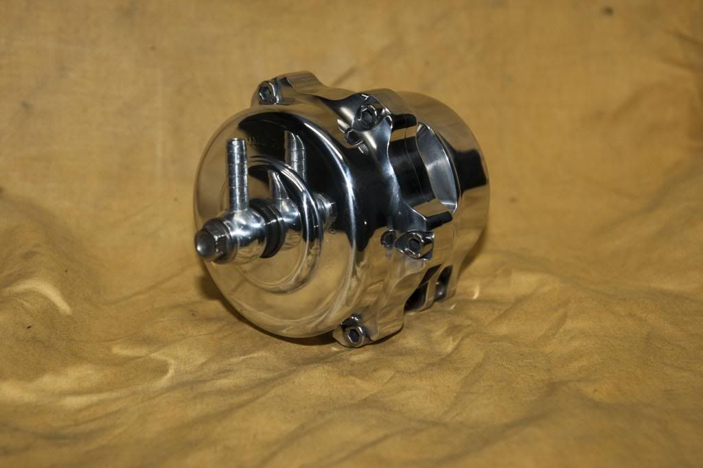

Джанти , Алтернатори , лаисни , Някой скорости полирал ли е :mhihi :mhihi :mhihi :mhihi :mhihi :mhihi :icon_lol :icon_lol :icon_lol
