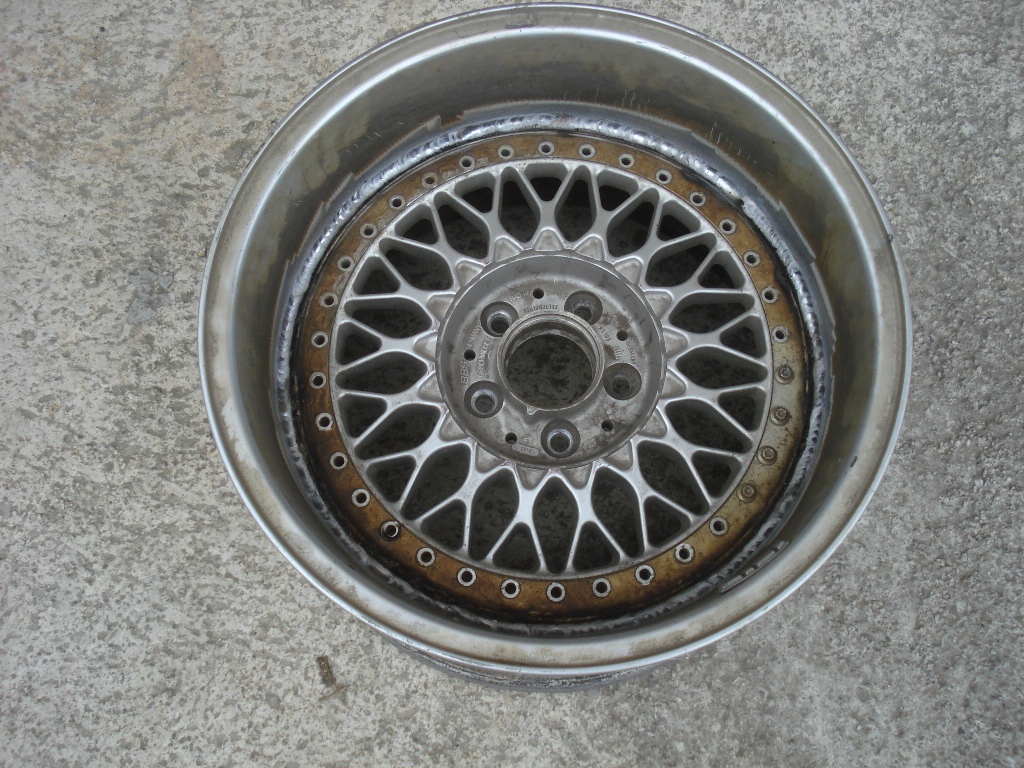

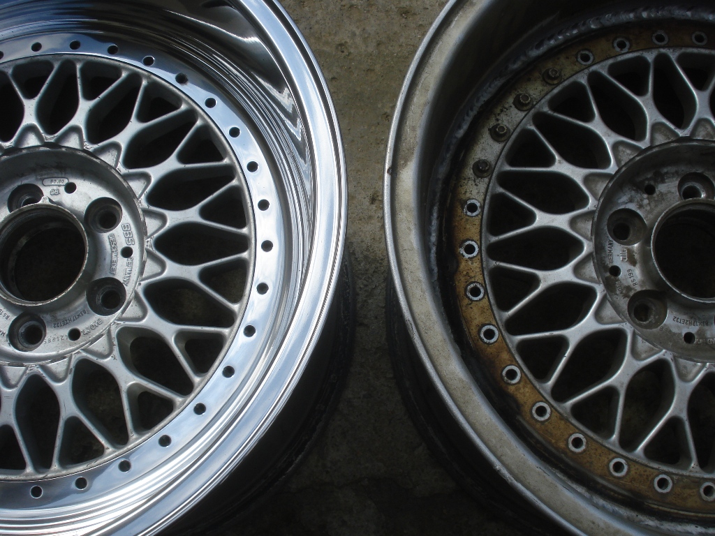

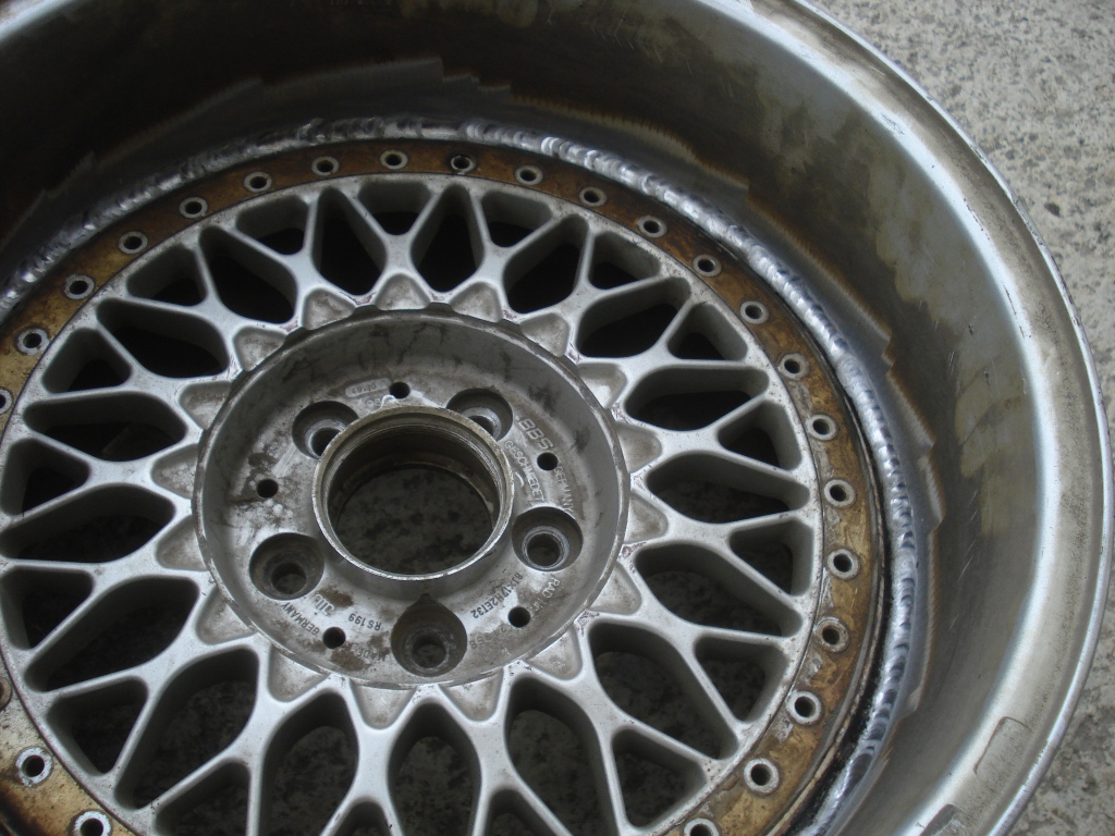

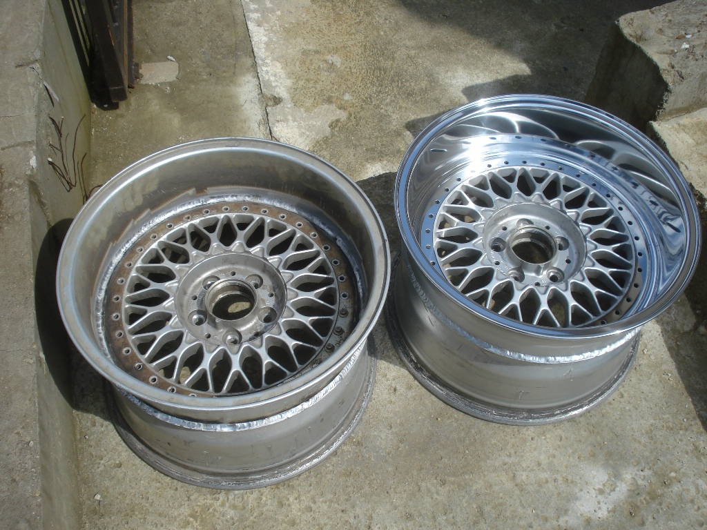

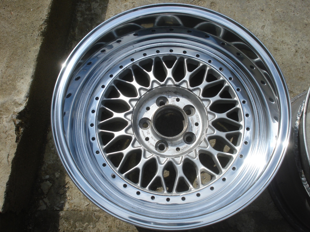

BBS RS 17" с ръчно правен лип! Джантите в момента са J11" и са правени за предни! Задните ще са от две задни бурета!

niki7010 написа::bgflag
Лудница :D Сега разглобяват ли се? :Mr Green Fun

Да,на 3 части са си!

Просто си ги преобразил , Браво !!!

niki7010 написа:Да,на 3 части са си!
Айде раздуй малко де... с какви гуми ще се карат тия чудесии? На каква кола? :screwy :Mr Green Fun :screwy

nappyboy написа:
До колкото знам ще се слагат на mercedes w126 coupe! Предни 285 задни 315
