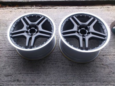

OZ FUTURA 20"

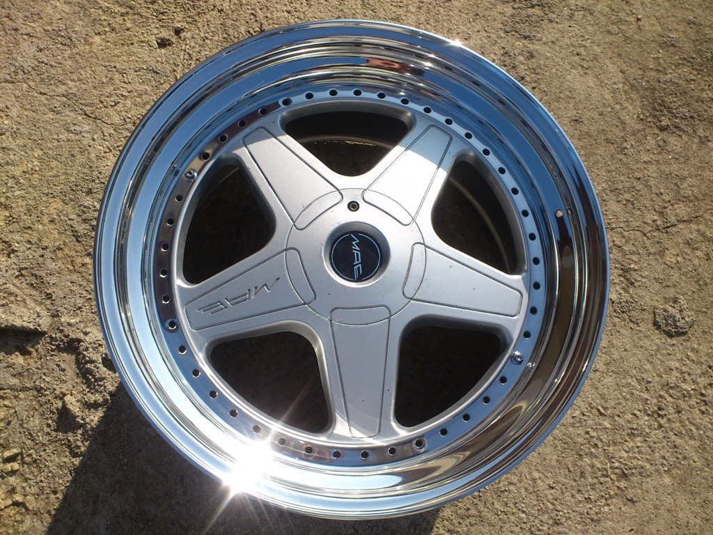

:bgflag
MAE 20" 11J

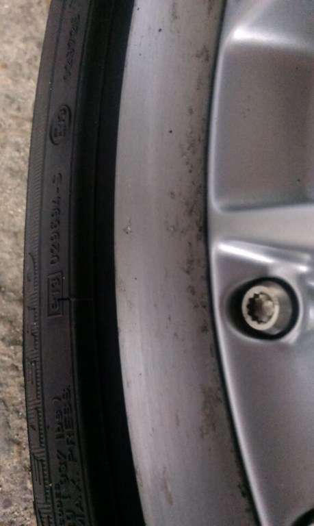

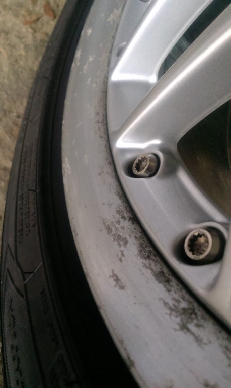

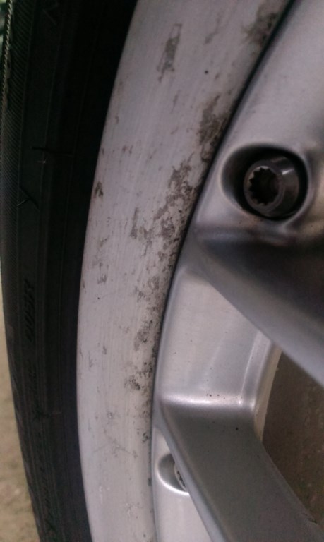

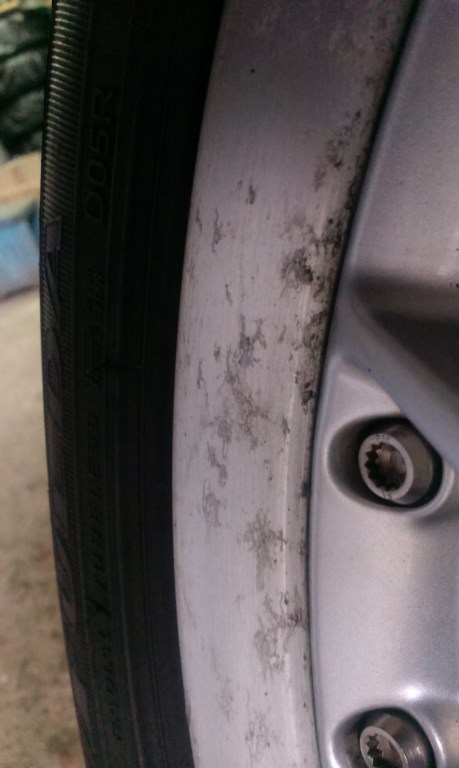

Здравейте колеги,закупих си лети джанти BBS RS772 в сравнително добро състояние на боята,но бордовете се нуждаят от полиране(били са полирани някога).
Знам,че трябва да облепя средите и е желателно да са без гуми.Незнам обаче какви шкурки ще са ми нужни и от кой номер да започна.Също така нямам представа после да използвам ли пасти или може след последната водна да ги оставя така(нямам намерение да стават огледални).Ако е задължително да ги мина с пасти,то какви да бъдат те и как да ги нанеса(на ръка или с някаква приставка на дрелката примерно).
Ще бъда благодарен на всякакви съвети.
Ето снимки да се добие представа за сегашното им състояние:

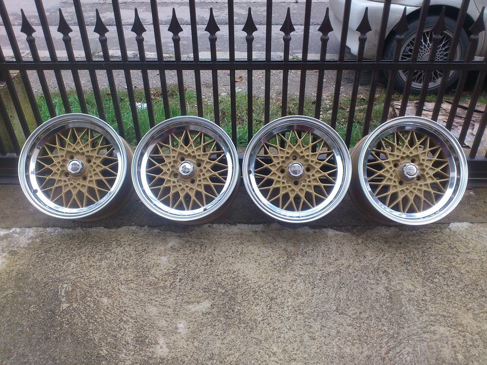

Емо Йорданов
Мнения: 455
Автомобил: Golf2+ BMW e36
Двигател: 2.8 VR6 + 328
Местоположение: Павликени
Re: Как да си полираме джантите.

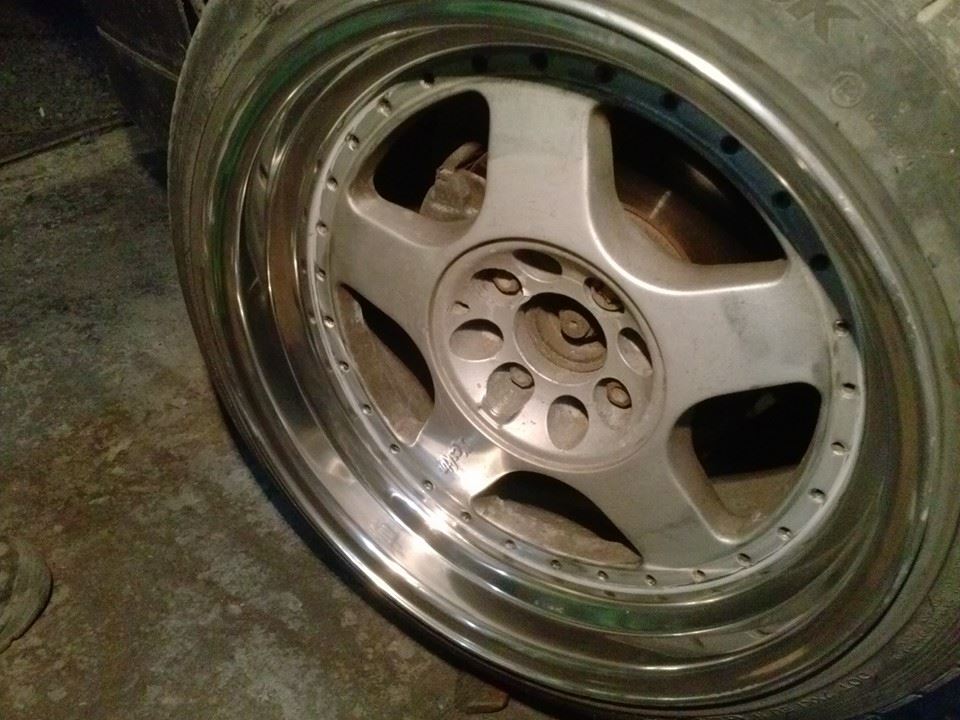

Мнениеот Емо Йорданов » Пон 15 дек 2014 19:22

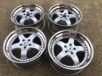

georgi0804
Мнения: 167
Регистриран на: Пет 02 юли 2010 11:42
Автомобил: GTD
Двигател: 1900
Местоположение: aytos
Мнениеот georgi0804 » Съб 20 дек 2014 19:49
не са напълно готови,предстои им боя
Емо Йорданов
Мнения: 455
Мнениеот Емо Йорданов » Нед 21 дек 2014 1:57

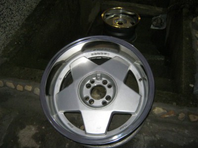

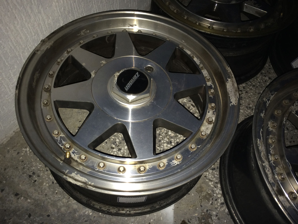

Мнениеот Svet.autounion » Вто 17 фев 2015 16:38

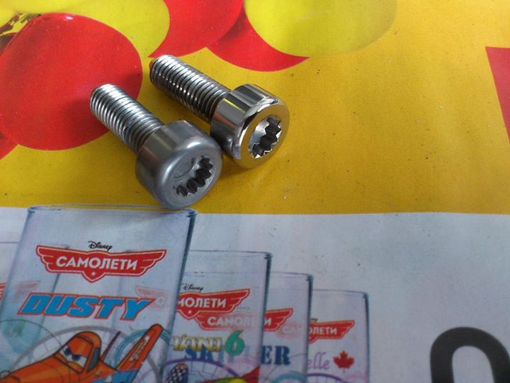

Колеги наскоро си взех нови джанти 16" Zender Stars, които се нуждаят от полиране. Проблема е, че имат декоративни болтове от алуминий които трябва да свяля за да мога да си работя по тях. Има ли някой идея да ли е проблем за джантата да се разпробият въпросните болтове понеже лесно се късат главите? И след това с какви болтове да ги заменя?

Няма проблем да се разпробият!Отиваш на крепежни !
Мнениеот Svet.autounion » Вто 17 фев 2015 19:47
Обаче четох, че съчетанието на алуминий и стоманен болт се получава силен окис между тях с времето. Предполагам, че трябва да са хромирани или боядисани с нещо. А и от друга страна допълнителната тежест от болтовете не знам как ще влияе.
Някаква идея дали се продават алуминиеви болтове някъде.

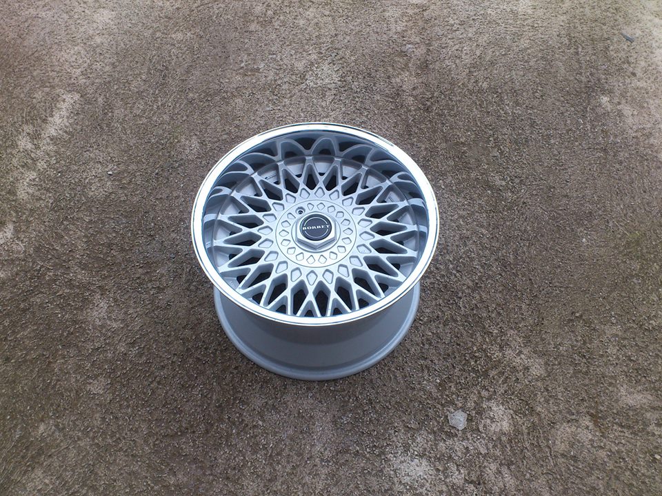

Мисля да полирам тези джанти , но капачката е пластмасова, та трябва да е боядисана.
Някакво мнение за цвят, сребристо, черно, черен мат ?
