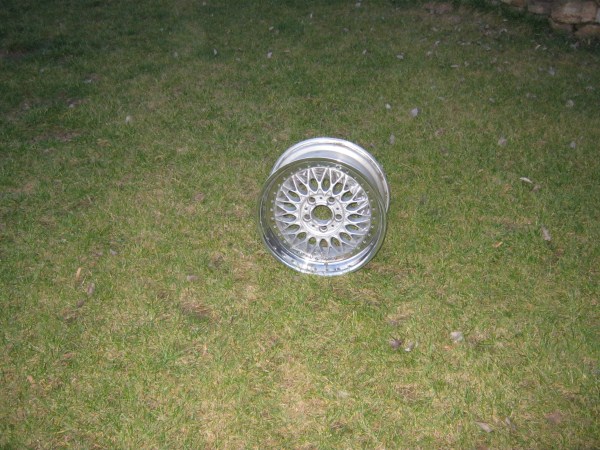

Аз ги мия само с вода.

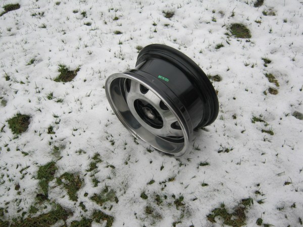

Мнениеот Емо Йорданов » Съб 07 мар 2015 14:54

Мнениеот Емо Йорданов » Пон 09 мар 2015 11:01
