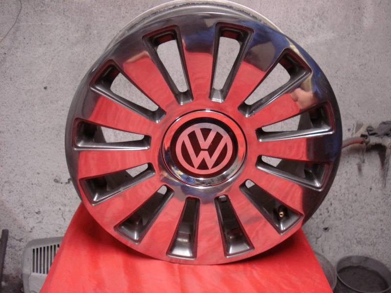

Това е една джанта от полирания ми комплект.
Водно от 1200 до 3000 (на мен ми отне около 4 часа само водното).
След това се полират с паста (използвам гамата на 3М) и гъби 3,2 и 1 в тази последователност.
Следващата стъпка е хубавото измиване.
:exclaim На снимките не са от най-чистите! При интерес мога да направя по-хубави снимки.
