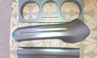

Днес и аз се захванах с боядисването на пластмасите, дръжки на врати, предно и задно за чашите, преден и заден пепелник и страничните пластмаси на подлакътника.
Разбира се, преди да започна игра Meglio-то и топла вода, да махна останалата гадна оригинална боя, шкурка 400 и крайния резултат е на лице :) Ползвах спрея от снимката, черен мат и бял груд за основа. Не намерих друг в Баумакс и хванах, какъвто имаше. Но мисля, че се получи. От спрея съм доволен, грунда стигна та остана, мата едвам на края довърших но и двата се нанасяха добре и не ми вадеше на всяко натискане пръски, че съм попадал и на такива. Само жената да не види терасата
И крайния резултат е това:

ето и аз какво сътворих само със спрей черен мат
