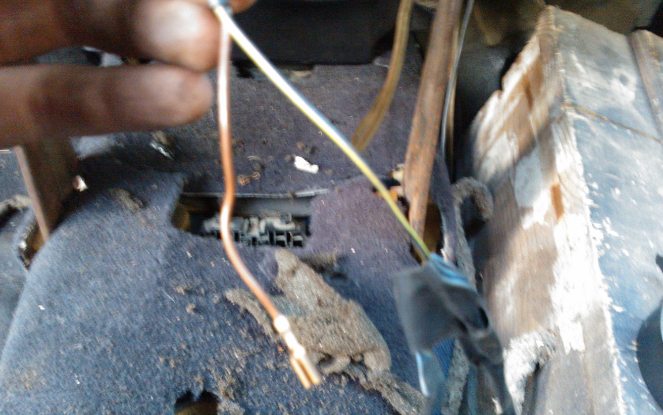

Някой да знае за къде са тези кабели, без букса са, две обувки, едната с кафяв, а другата с жълто-черен кабел. Нещо ми артисаха.Много кабел, много нещо. :mhihi

Колега 99% съм сигурен,че са за осветлението на жабката (още повече ако едната кабелна обувка е по-тясна от другата).Аз съм с CL модификация и нямах плафон,но си купих и го свързах към тях.Виж по дължина дали стигат до жабката,моите бяха прокарани до там,над парното вървяха.
От опит знам,че жълто-черен кабел е ACC кабел (когато включиш на контакт идват 12V).Поне при мен беше така.Замерих ги и видях,че идват след контакт волтажите и сега се радвам на осветление в жабката. :mhihi
